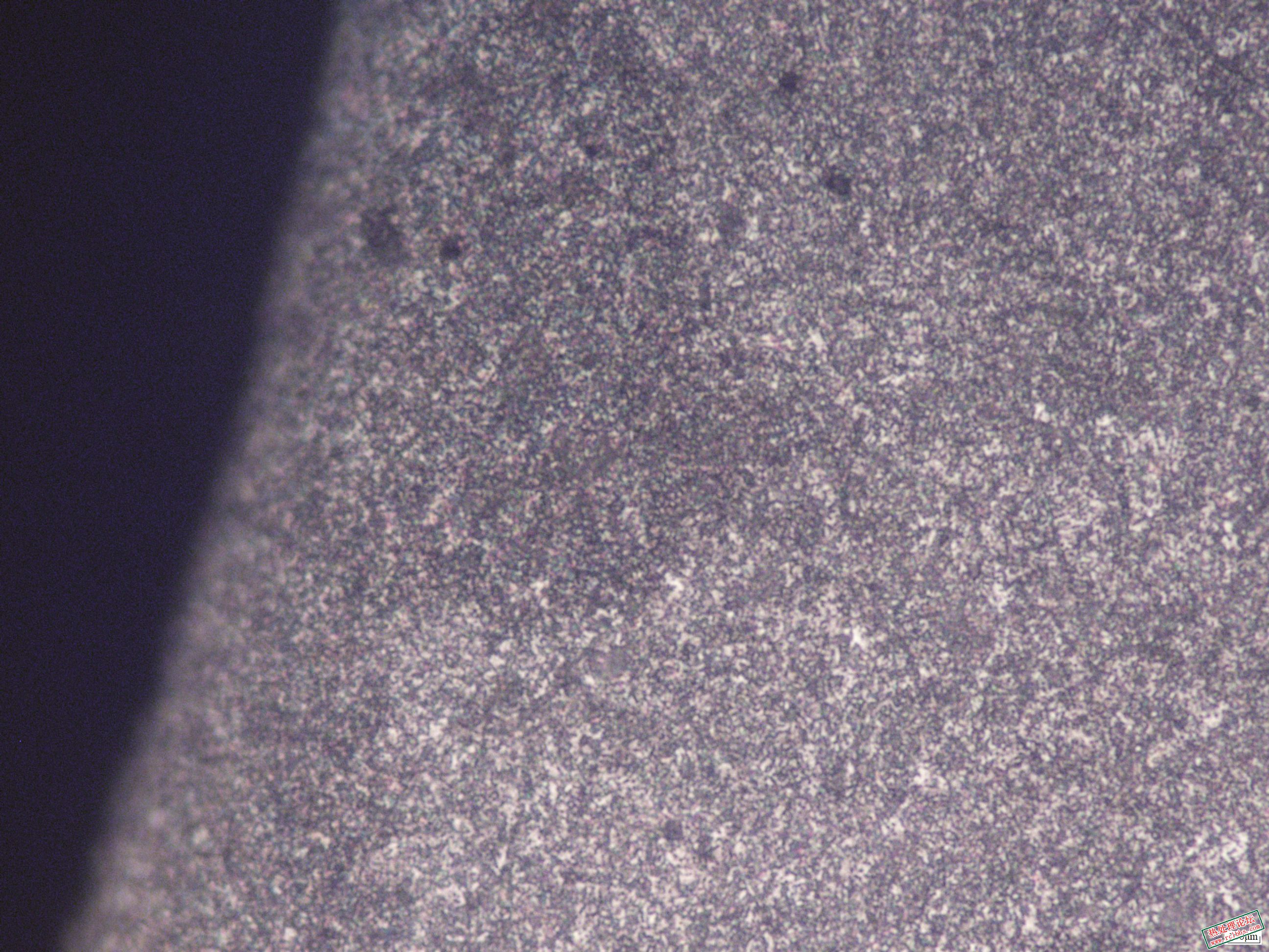

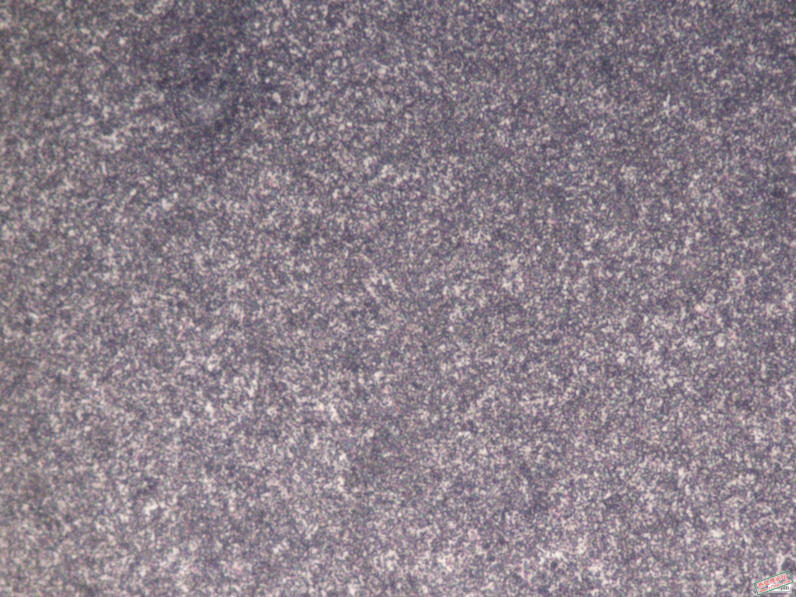

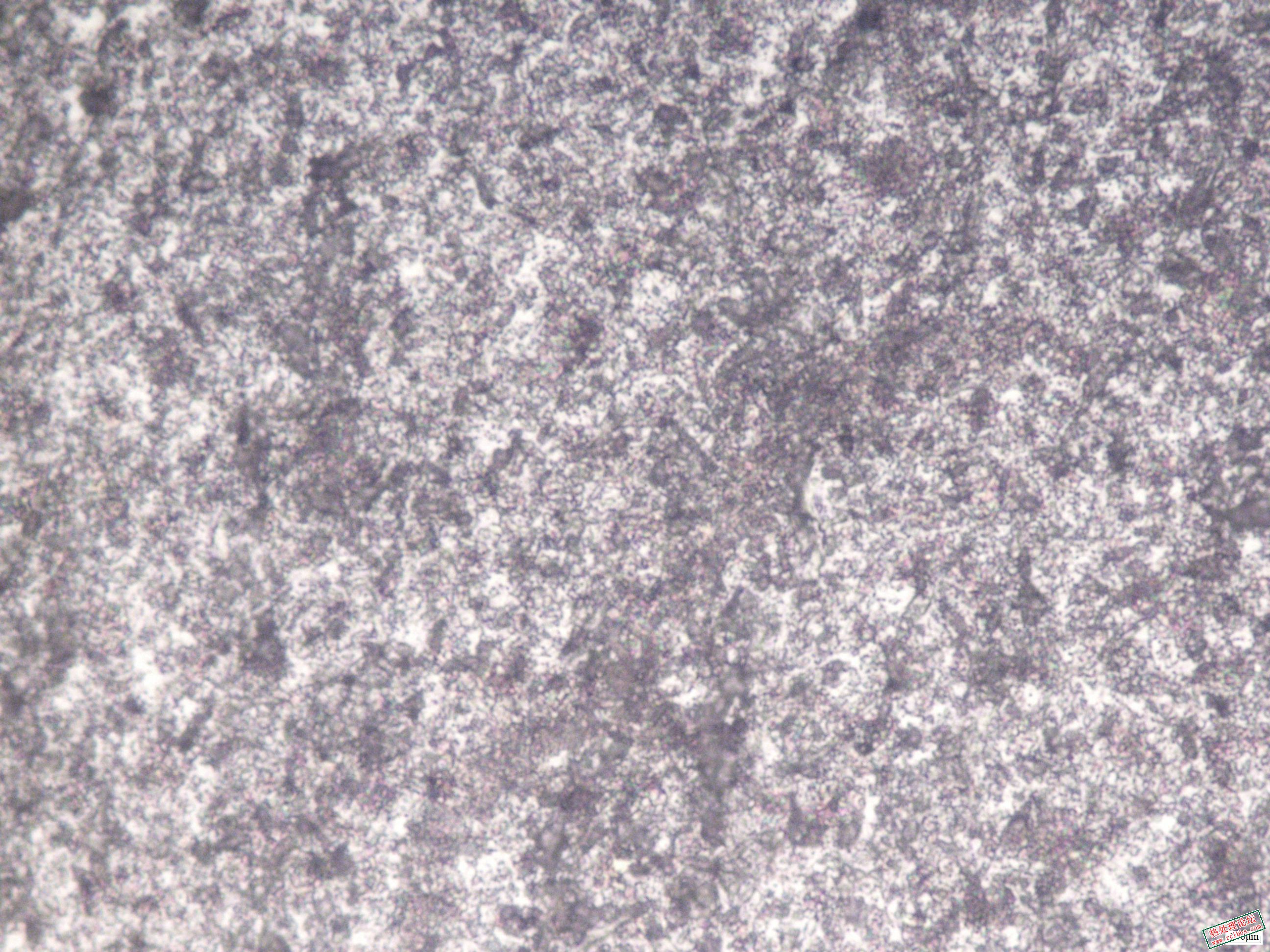

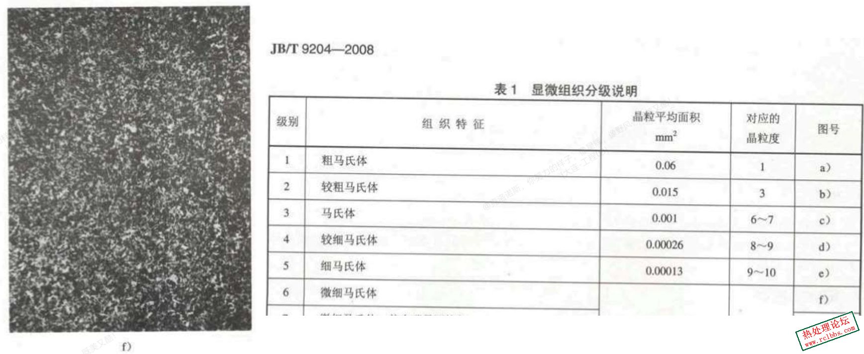

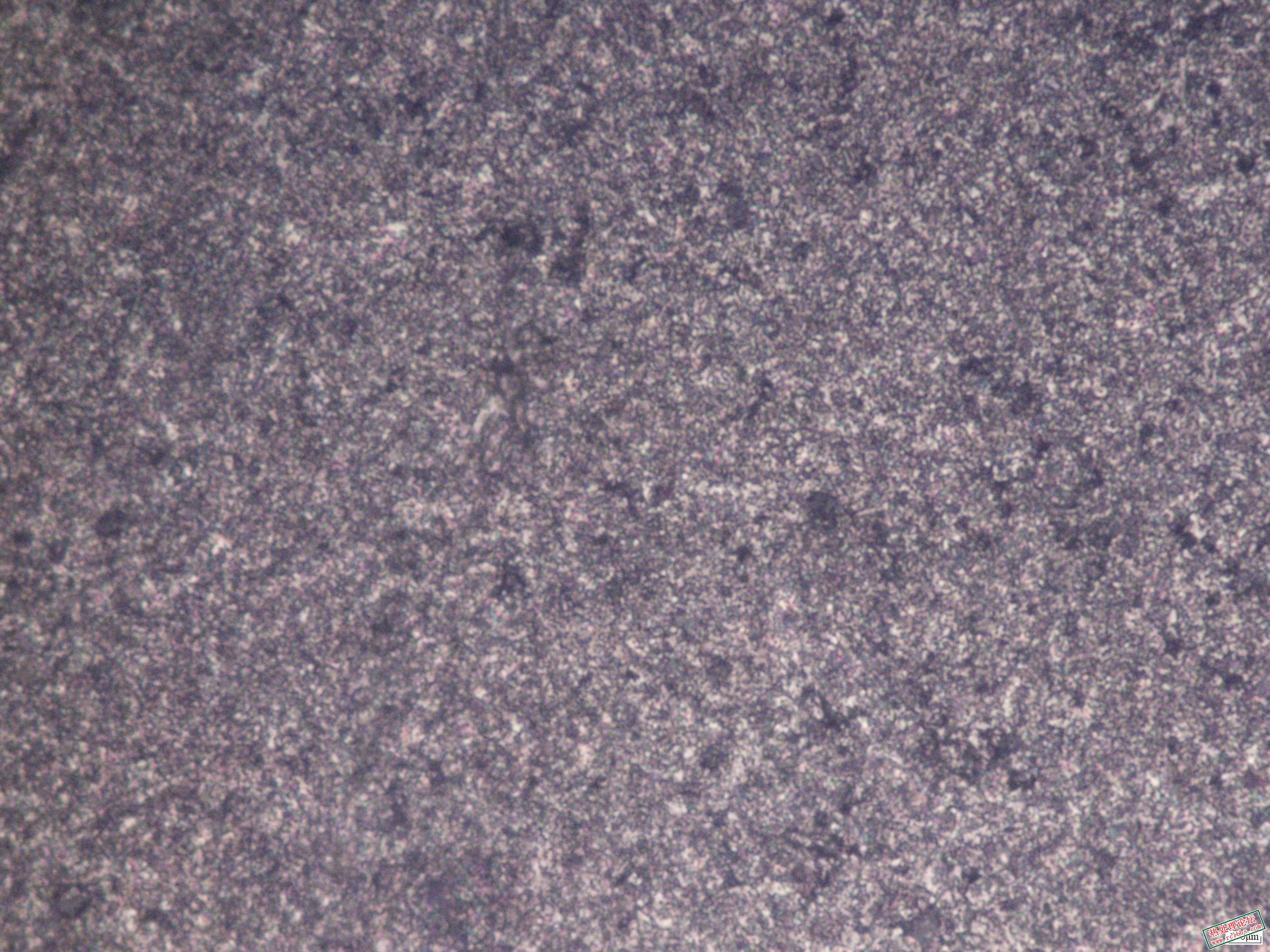

求问:
1.高频淬回火组织是否正常?(教科书讲要求HRC55以上,3~7级合格,对照国标6级应该是合格的吧)
2.大概是几级的淬火回火马氏体?(对照JB_T 9204-2008,感觉像6级的微细马氏体)
3.黑色白色区域分别是什么组织?
不胜感谢
JB_T 9204-2008:
JB_T 9204-2008
JB_T 9204-2008
表面:
表面
表面
稍内部:
稍内部
稍内部
内部:
内部
内部
未淬火芯部基材:
未淬火芯部基材
未淬火芯部基材

发表于 2025-1-21 08:03:43 | 显示全部楼层
   高频淬火组织6级没有错,主要原因是因为你这个材料基体是球化组织,所以高频还保留着一定量的球状碳化物未完全溶解,所以组织很细。至于黑白组织,这个属于腐蚀差异,可以轻腐蚀看看有没有屈氏体。

发表于 2025-1-21 09:08:30 | 显示全部楼层
也可以参照整体淬火的中高碳钢淬火马氏体组织图谱

发表于 2025-1-22 13:54:03 | 显示全部楼层
看着金相组织很细(晶粒度应该不错)。表面硬度多少和淬硬层多深?
 楼主| 发表于 2025-1-22 16:52:03 | 显示全部楼层
硬度HRC58以上了,层深1.2mm以上
