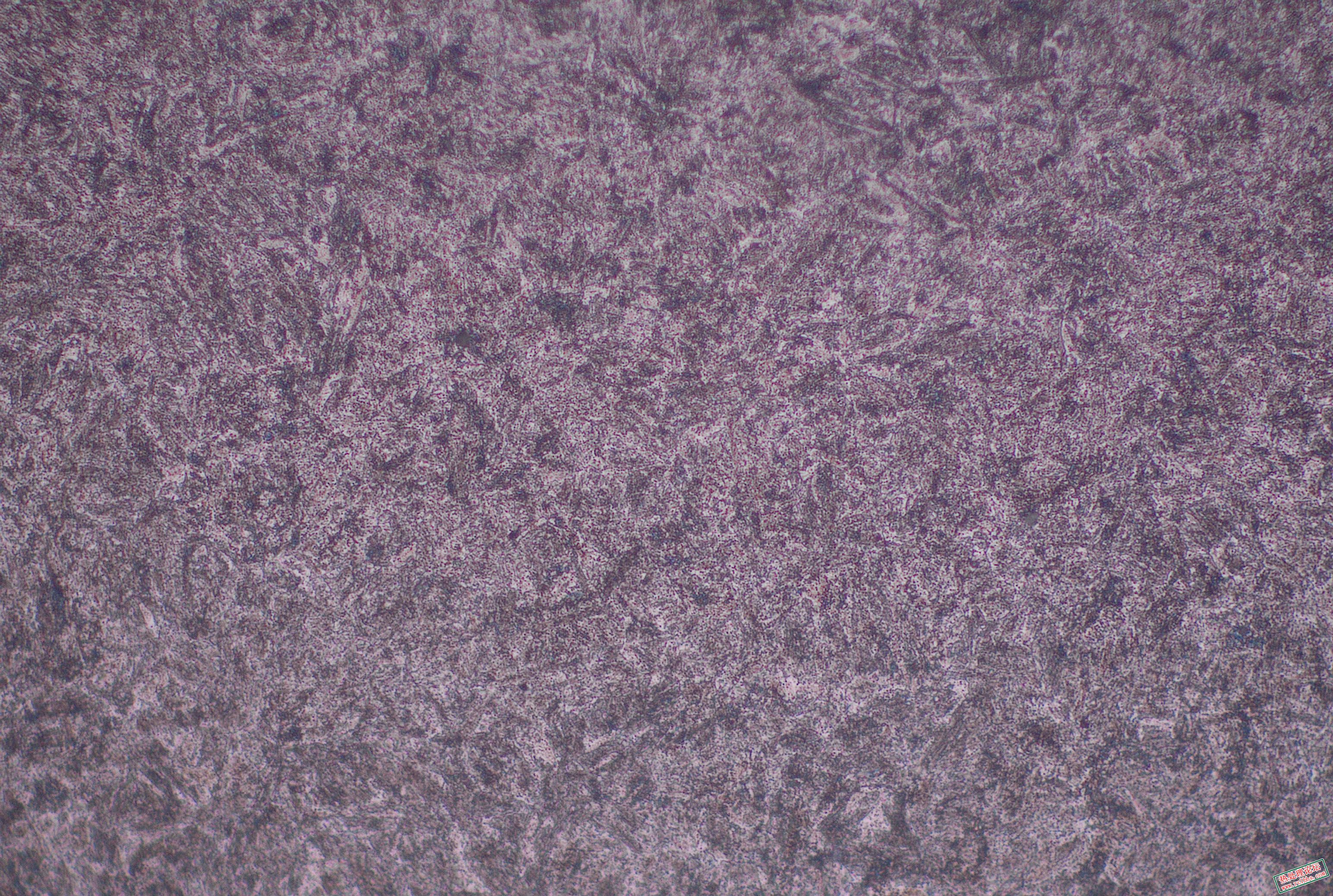

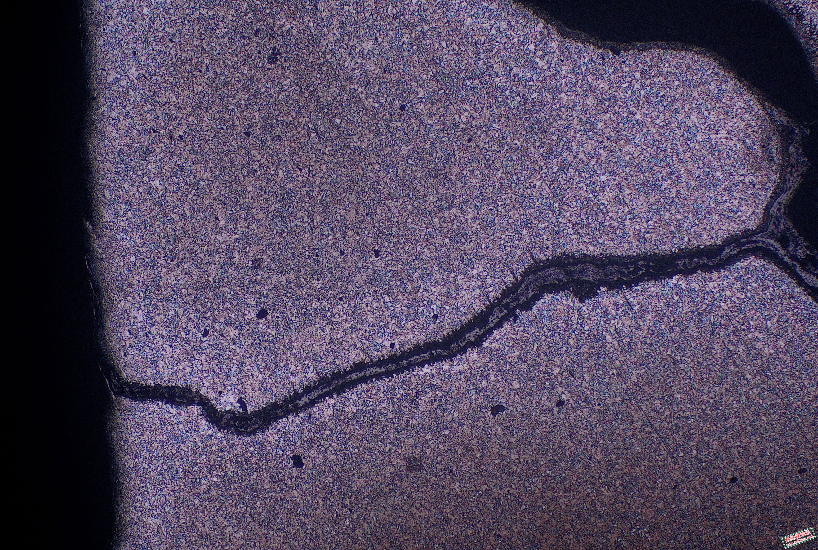

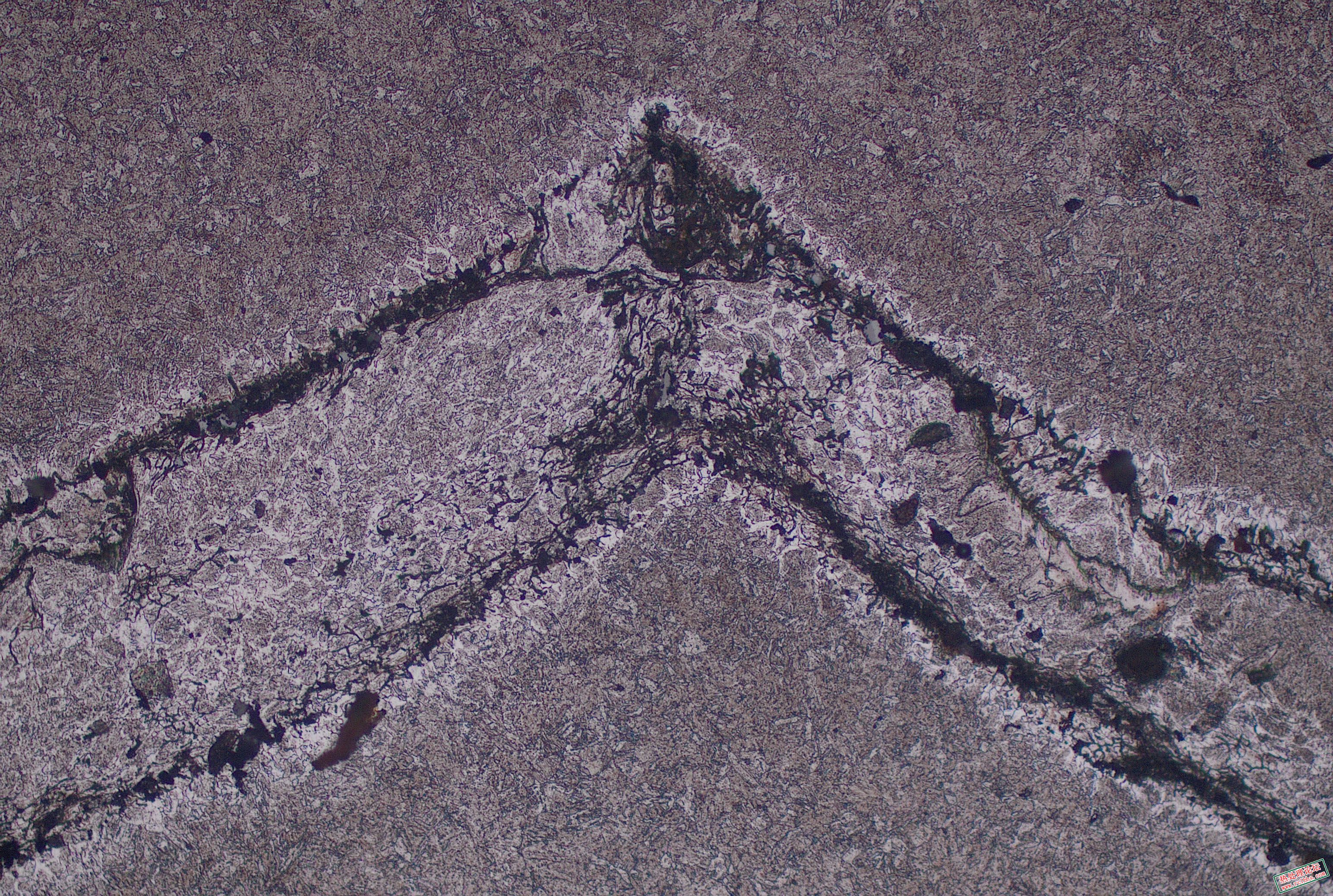

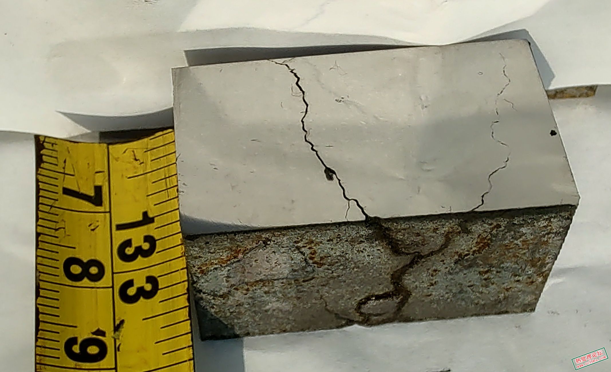

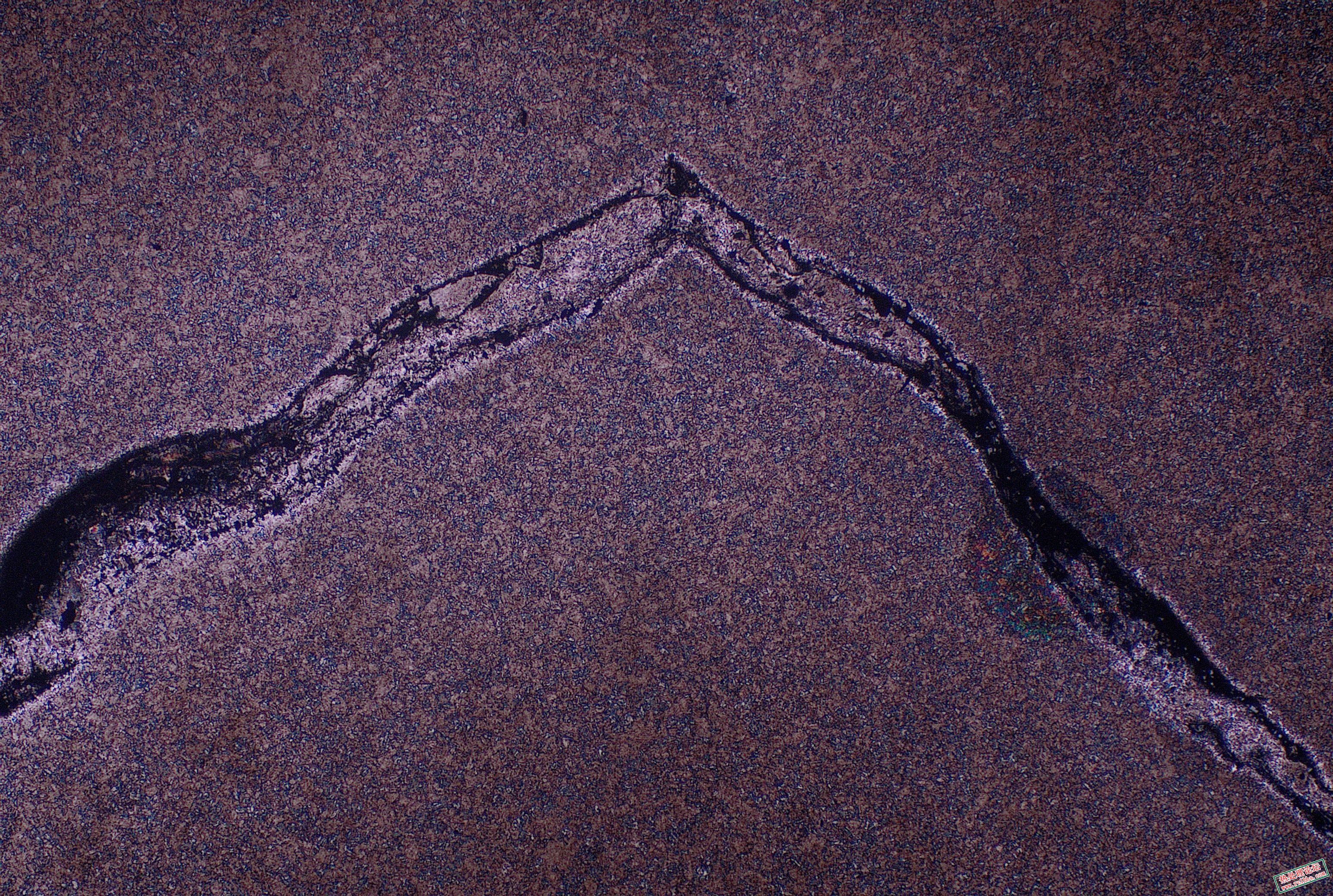

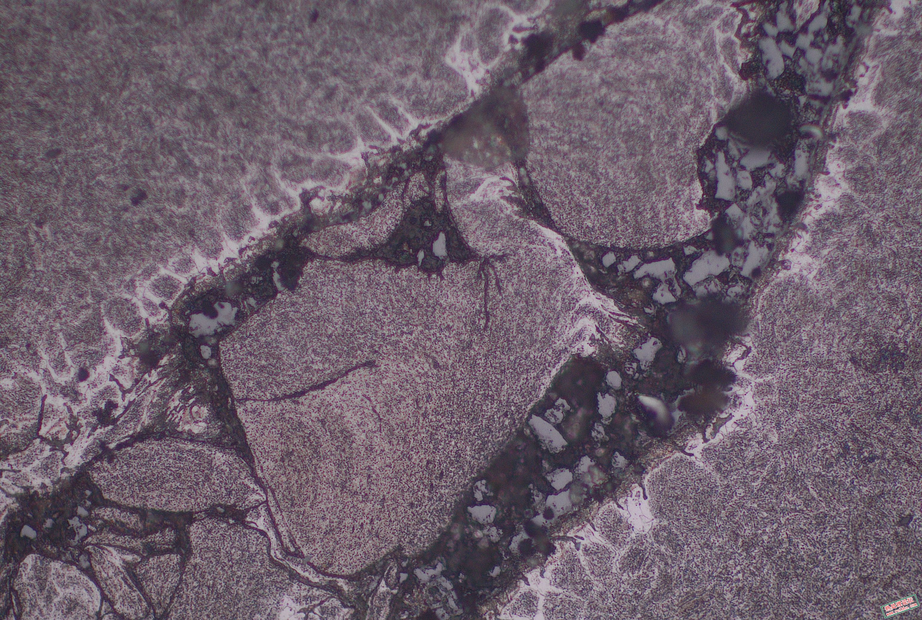

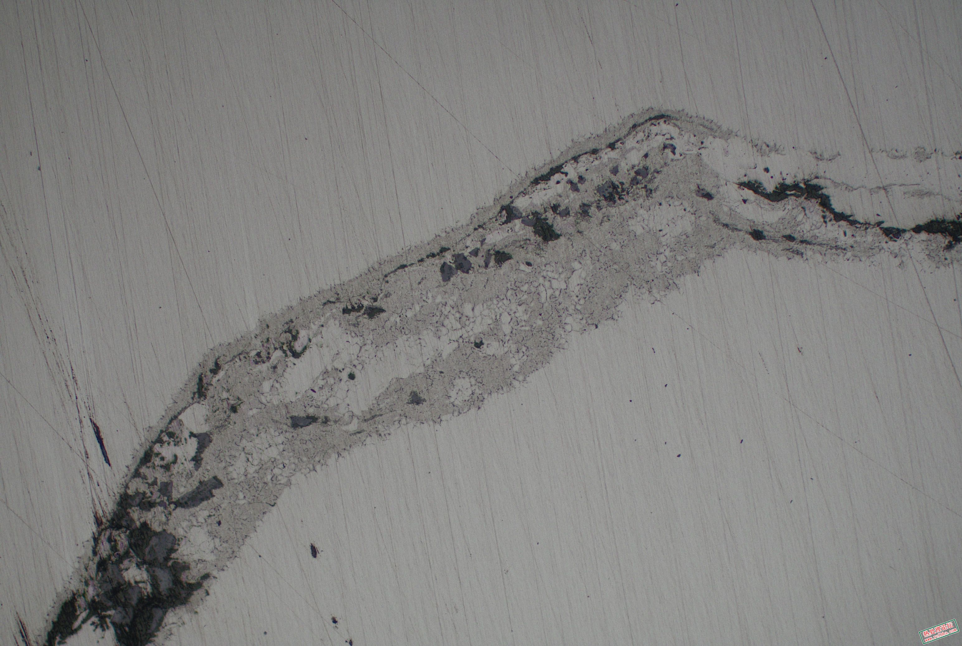

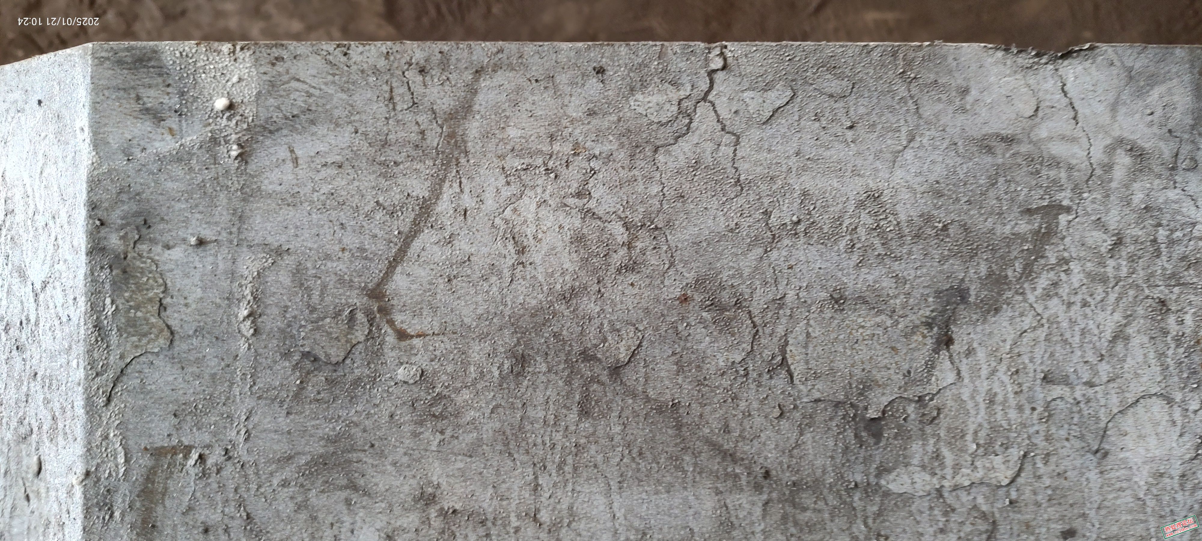

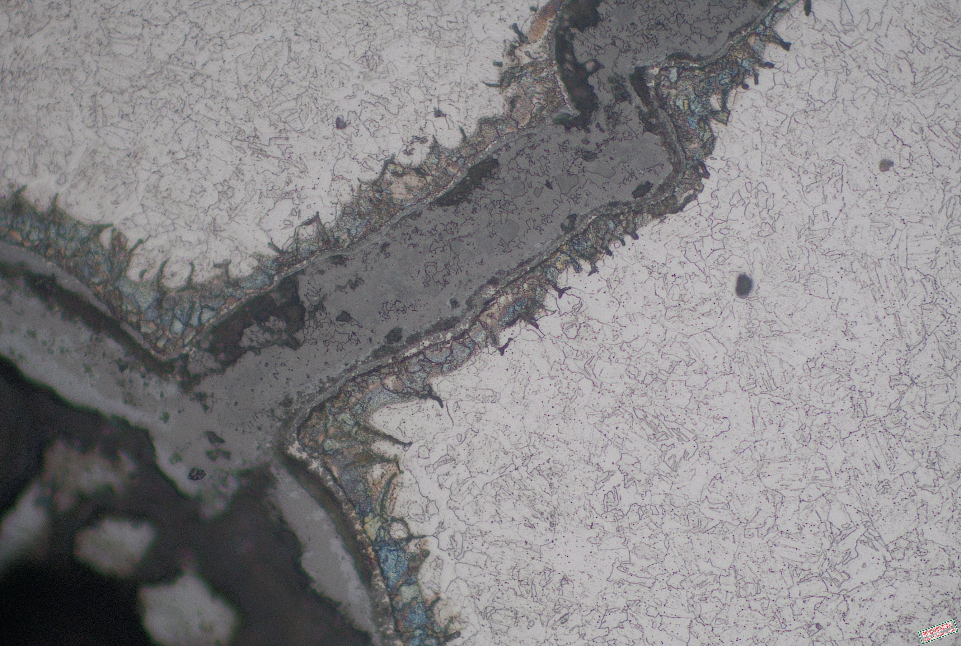

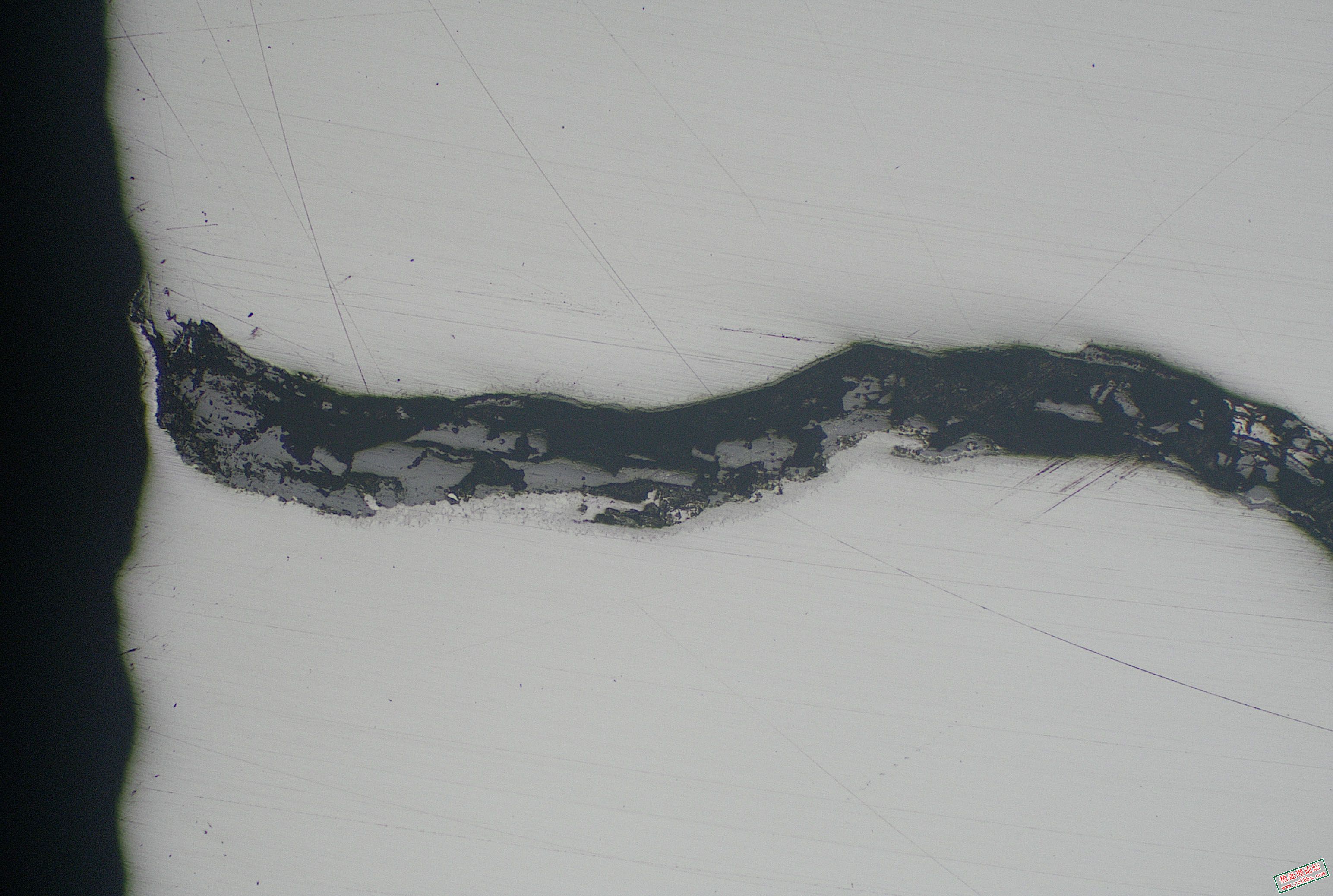

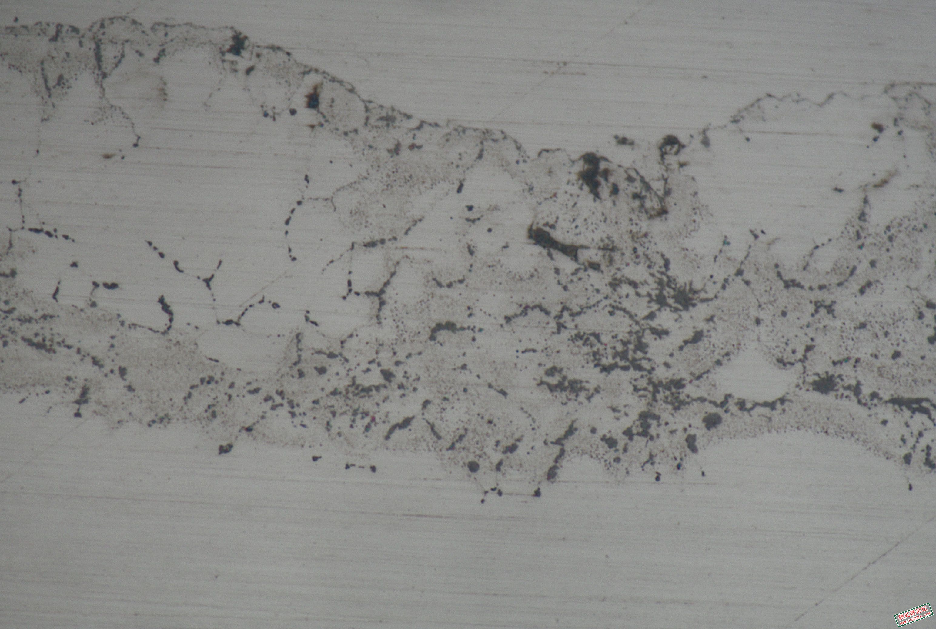

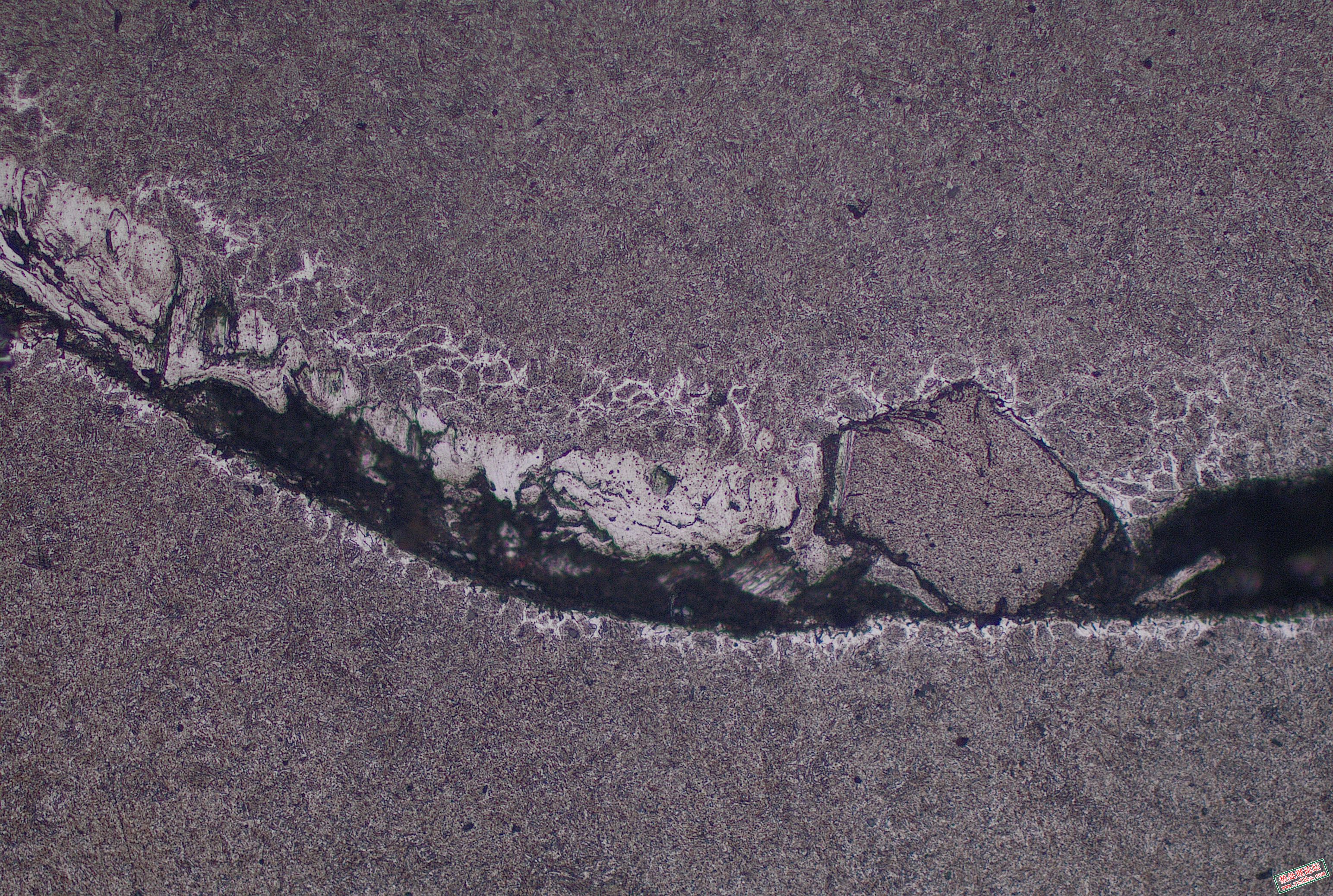

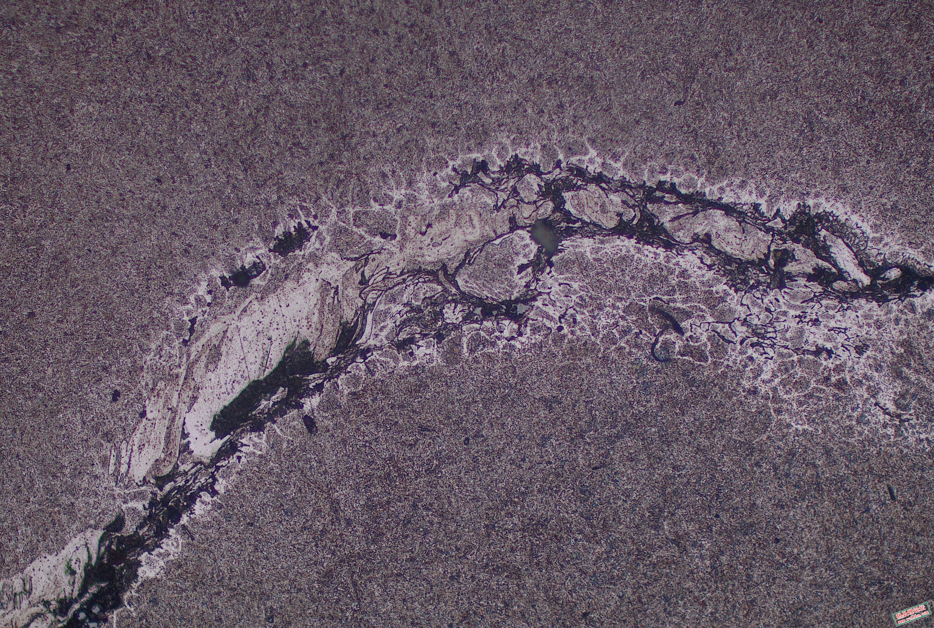

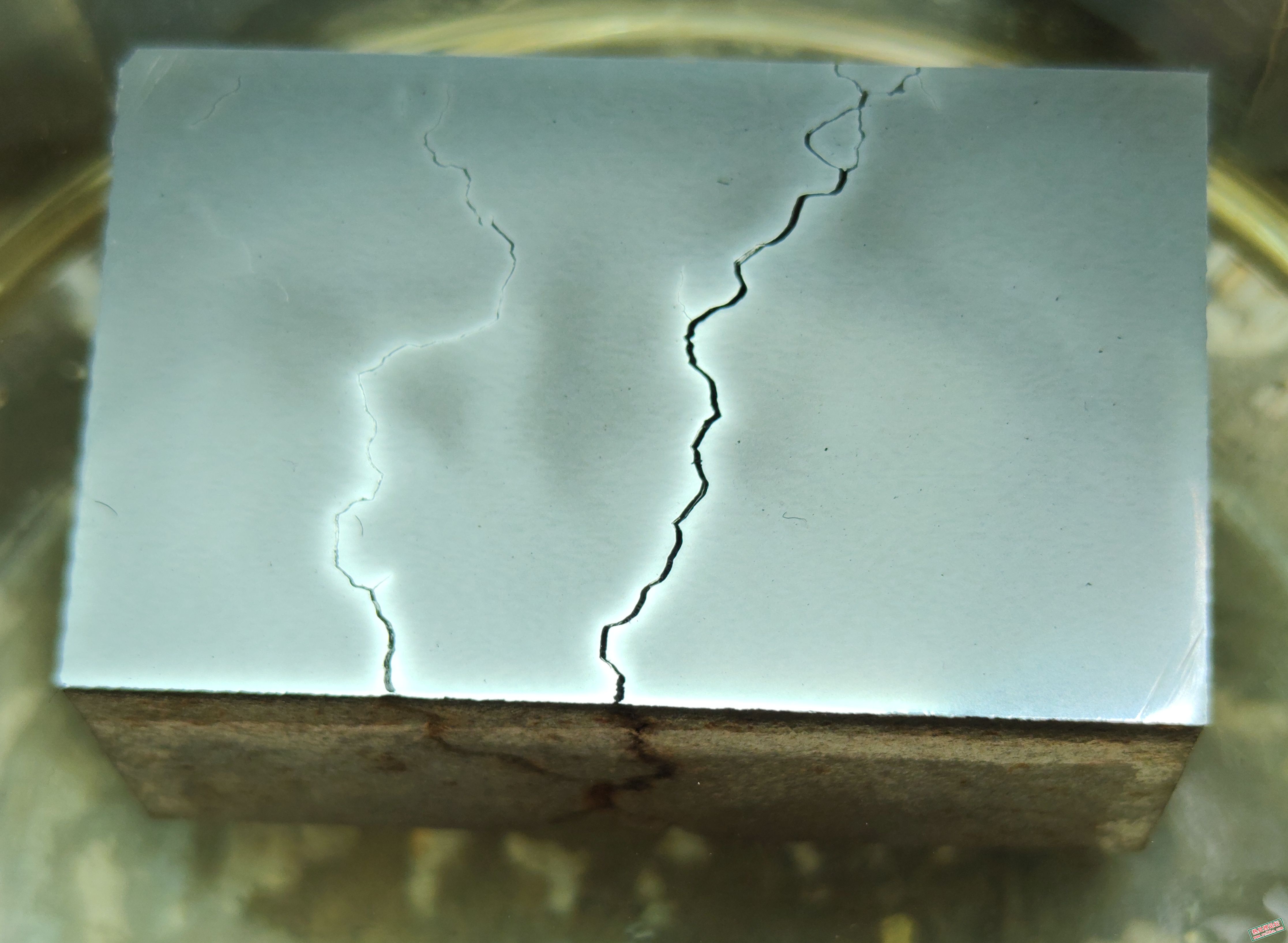

一件30Cr2Ni2Mo材质的锻件局部表层在调质热处理后发现裂纹,取样后观察如下图,制造流程:下料、锻造、去应力退火、粗车、调质,请教专家裂纹原因

发表于 2025-1-23 16:32:32 | 显示全部楼层
锻造折叠吧  裂纹两侧有脱碳

发表于 2025-2-6 09:56:24 | 显示全部楼层
锻打折叠了,或者锻打时材料加热不足导致锻打是材料本体开裂,看上去裂纹和热处理没什么关系

发表于 2025-2-6 11:20:39 | 显示全部楼层
感觉侧面都完全龟裂了,应该不是锻造折叠导致的,可能热处理前就有微裂纹,另外看看热处理工艺是否有问题

发表于 2025-2-6 14:14:28 | 显示全部楼层
这是典型的锻造折叠,满足 ① 裂纹内部有氧化
                                       ② 裂纹中间嵌入灰色氧化皮组织
                                       ③ 裂纹呈现宽度大部分一致,没有明显收窄现象。

发表于 2025-2-7 08:24:02 | 显示全部楼层
   裂纹已经开裂特征了,不具备折迭特征,所以属于锻造裂纹。
   从第3张图片宏观可见,2条主裂纹有粗大沿晶宏观特征;另外内部还有一些其它小裂纹;未标题 8 有沿晶夹杂物和夹杂物析出析出,确认图片拍摄位置;从以上情况来看,锻造裂纹可能与锻造温度过高存在一定关系。需要针对有无过热过烧重点排查。

发表于 2025-2-7 09:31:23 | 显示全部楼层
锻打折叠有一个典型特征:尾部鸡爪纹
锻打开裂除了过烧外,终锻温度低有时也会开,有些材料锻后冷却也会开
签到天数: 608 天
发表于 2025-2-7 13:08:58 | 显示全部楼层
仅对此案例,希望楼主将下列情况进一步告知:
1、产品热处理前的形状尺寸如何?
2、热处理调质用的什么类型的加热炉?回火用的什么加热炉?
3、产品开裂后形成的断口至少是2部分(及以上),所有的断面整体形貌照片,能否上传?
4、你金相取样部位在哪?金相面位置可否标识清楚?
