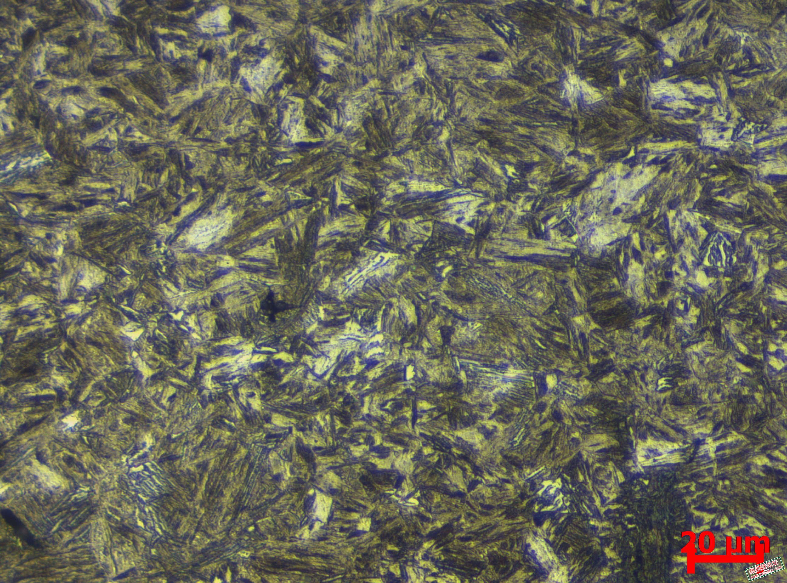

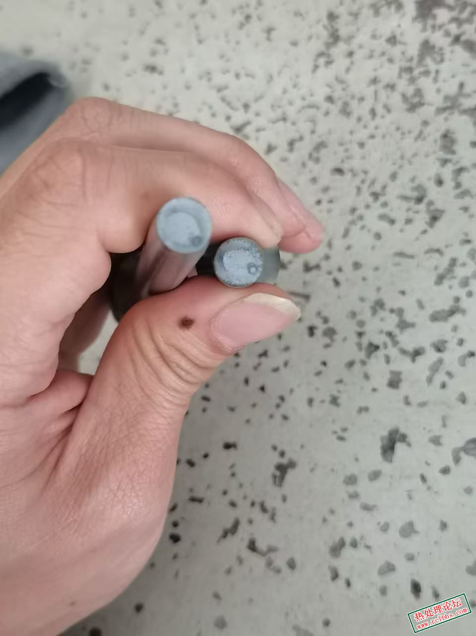

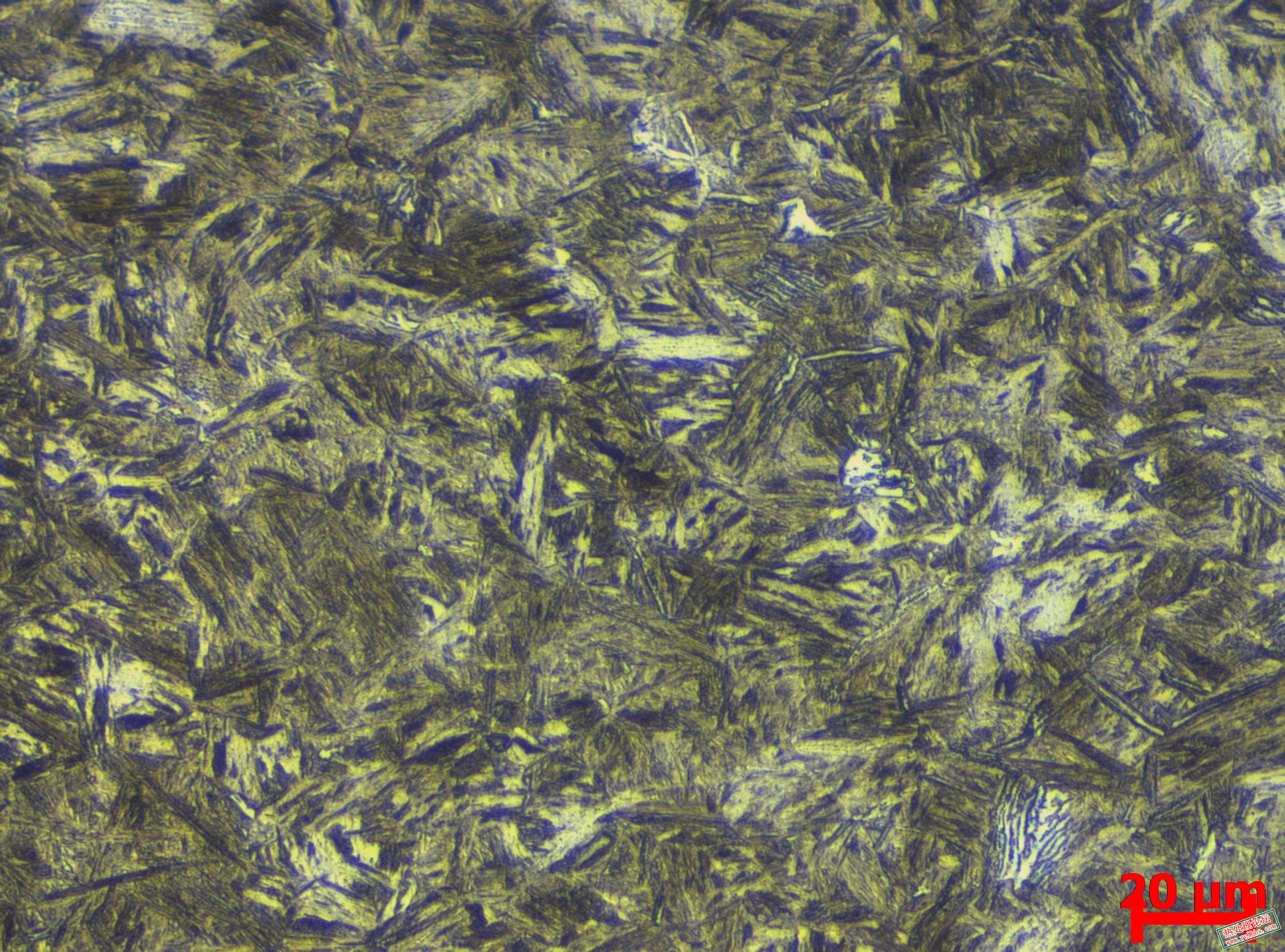

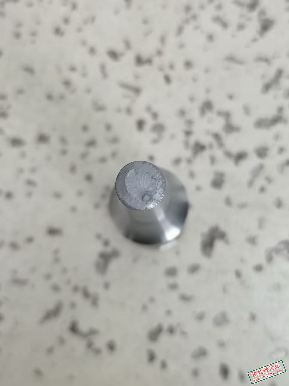

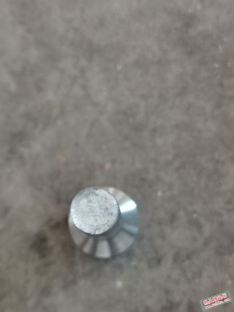

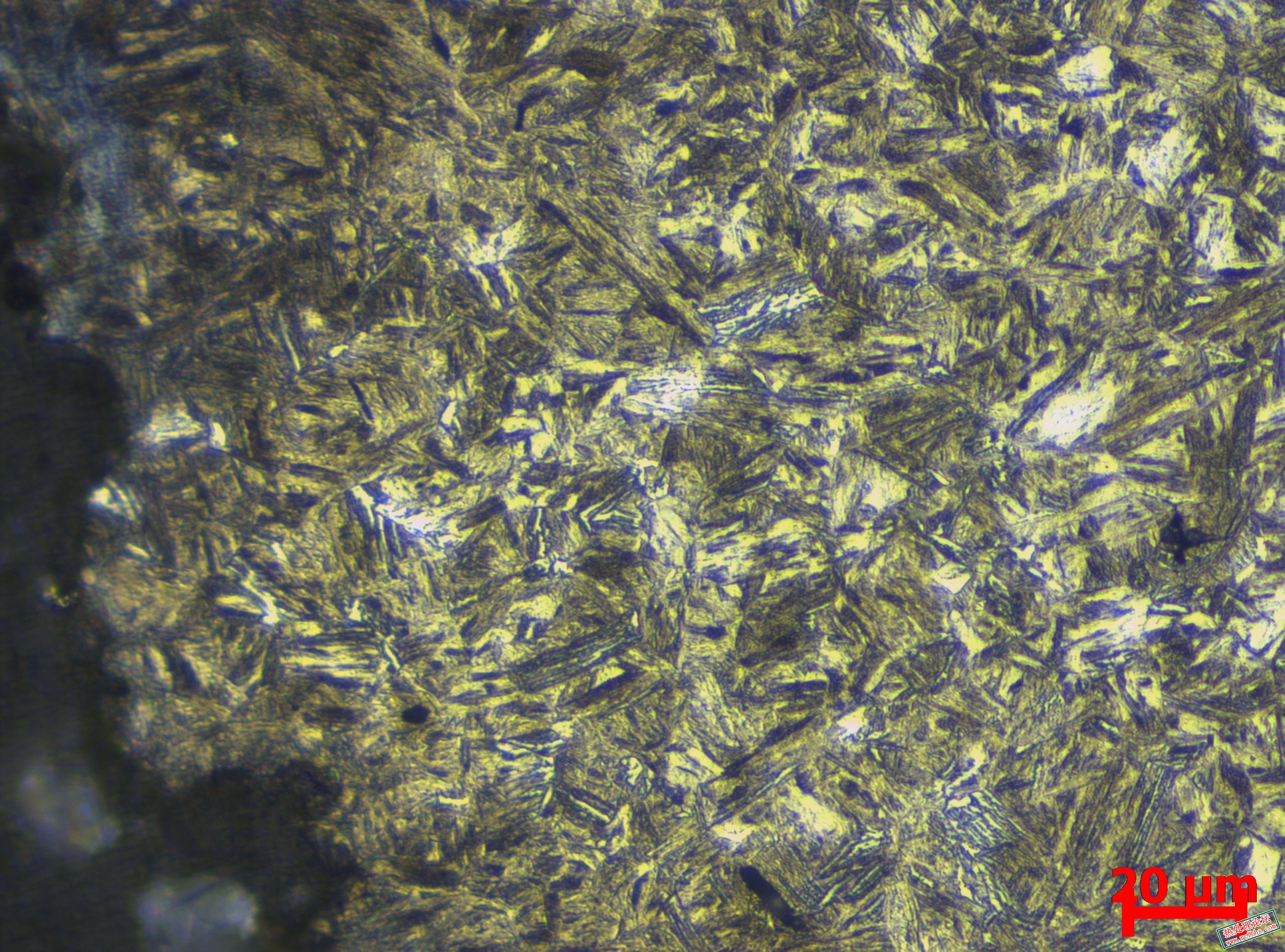

25MnB热处理后正常延伸率都能达10%以上,最近有个炉号调试几次延伸率都不行,最差才2%,硬度强度都合格,断口组织是马氏体+一点点铁素体,化学成分正常,未找到夹杂物,有大神帮忙分析下,是材料本身有啥问题,还是热处理没淬透会导致吗

你是不是搞反了?
马氏体含量越高延伸率越低,你不停的提高淬火温度,不是会把马氏体的含量搞的更高吗?
不是应该降低淬火温度才是改善延伸率的方向吗?

从金相看 淬火温度不足
你多少度淬火的

 楼主| 发表于 2025-1-25 15:05:40 | 显示全部楼层
yan8745 发表于 2025-1-24 17:18
从金相看 淬火温度不足
你多少度淬火的
都    试到    890   了

加热890/60回火220/120,常规生产时温度还稍微低点,组织性能都还可以,延伸率都超过10,这个l按理说不应该没淬透啊
