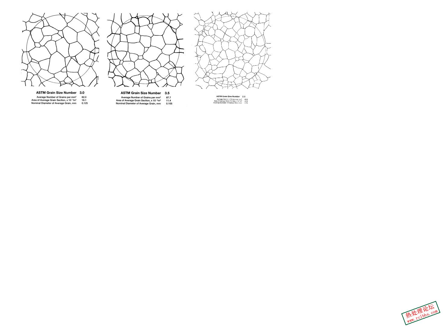

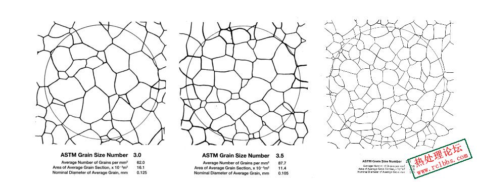

最近在偶然翻看ASTM E112 结晶粒度图谱时感觉有点奇怪,发现GS No.3 GS No.3.5这2个等级的结晶粒度,看上去要比No.2.5的还要粗大。
图谱中No.00~No.2.5都是使用打印尺寸比No.3.0~No.10大一倍,直接看图谱不容易进行对比。
所以我把观察比例放到相同情况下进行比较,发现有问题。大家看看是不是这样?
图片顺序是No.3.0 →No.3.5 →No.2.5
签到天数: 953 天
发表于 2025-2-14 20:45:45 | 显示全部楼层
3~10级是80的圆,00~2.5是160的圆
