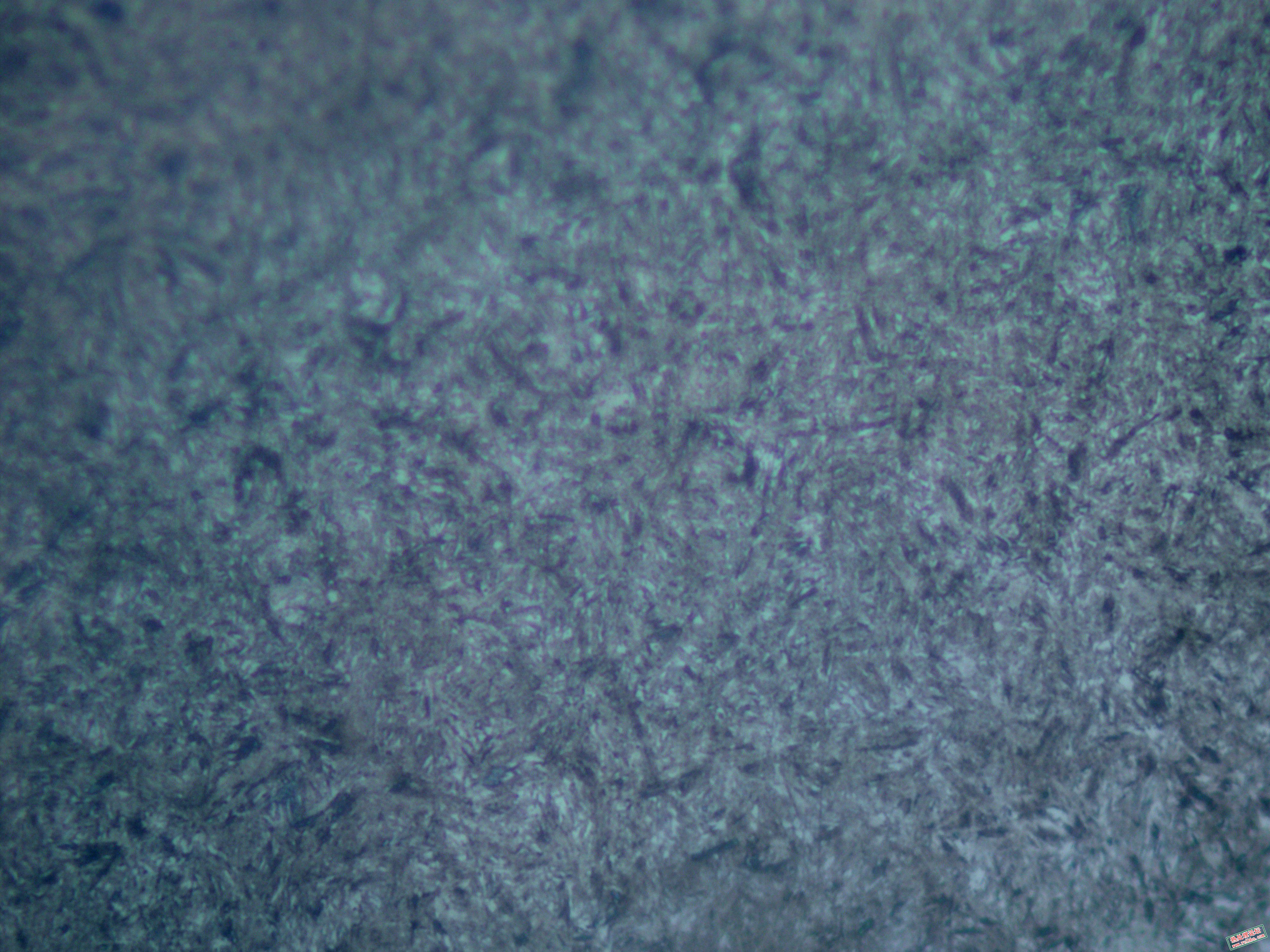

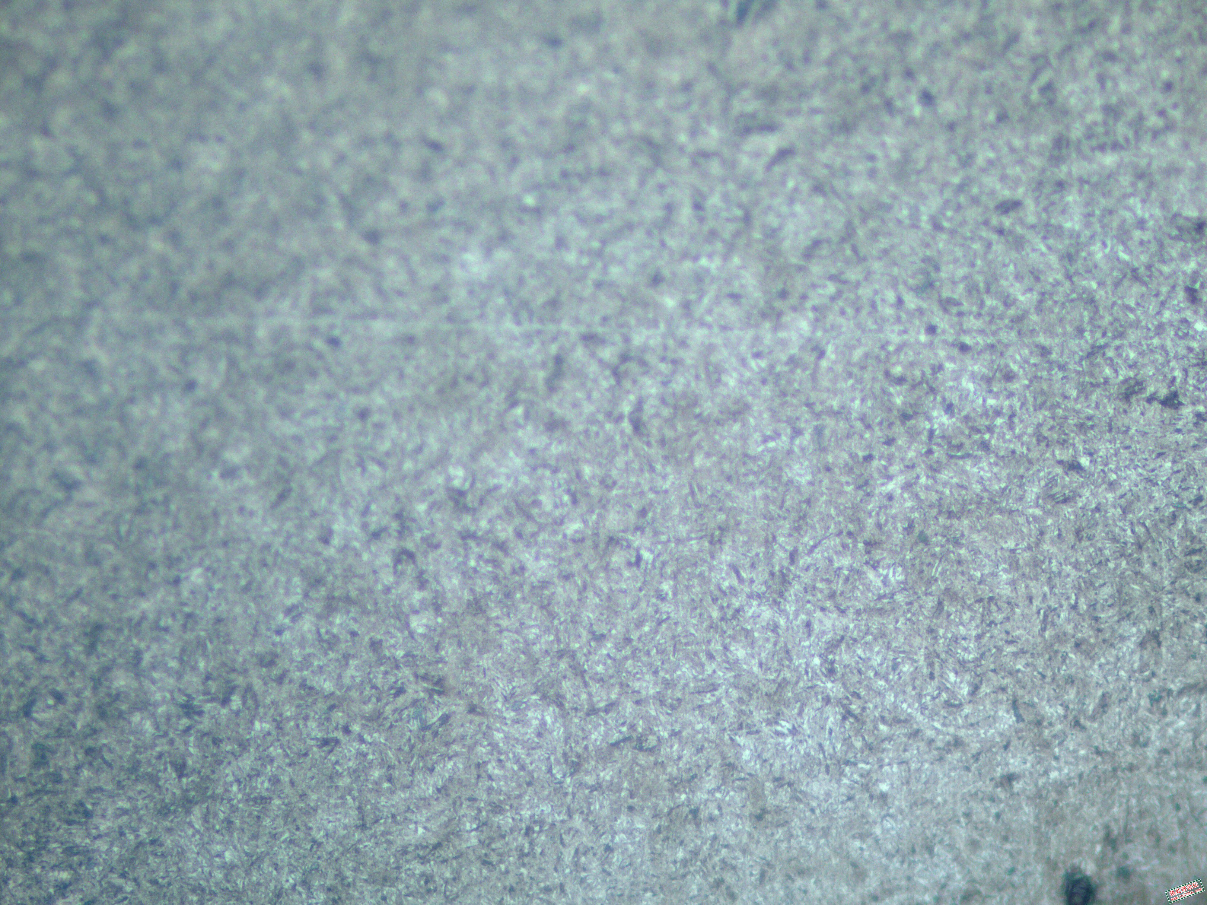

各位专家,新年好!20CrMnTiH表面硬度56HRC,偏低,要求是58~64,下图是表面金相,请问什么原因?

 楼主| 发表于 2025-2-4 16:50:02 | 显示全部楼层
请问这是高碳回火M吗???

正好前阵子也在处理渗碳产品的表面硬度低事情,与你分享一下:
就你的组织上看,没有发现组织上的明显异常。
渗碳品出现表面硬度低,需要结合其他项目一起分析。
建议检查一下项目:硬度梯度,渗碳层深度,芯部硬度。
同时需要确认一下,检查方法,硬度计是否有问题。
如果渗碳深度变浅,表面硬度偏低,芯部硬度正常,则优先怀疑气氛异常,CP偏离控制。
如果渗碳深度变浅,表面硬度偏低,芯部硬度偏低,则优先怀疑冷却能力下降或淬火温度下降。
如果渗碳深度正常,表面硬度偏低,芯部硬度正常,则优先怀疑研磨烧伤。
如果渗碳深度正常,表面硬度偏低,芯部硬度偏低,则优先怀疑硬度计有问题。

签到天数: 2258 天
发表于 2025-2-7 07:56:56 | 显示全部楼层
  从表面微观组织来看,渗碳组织是正常的,现在表面洛氏硬度低需要从2个方面分析:
1.确认一下硬化层深度与HRC检测是否匹配;
2.确认一下检位置受力面积是否足够,表面0.1处HV维氏确认一下硬度。
以上工作做了基本就知道问题出在哪里了。

 楼主| 发表于 2025-2-7 08:50:57 来自手机 | 显示全部楼层
1.确认一下硬化层深度 ...
您好,我可能描述的不怎么清楚。是局部距离表面0.1mm的地方硬度转换洛氏硬度是56HRC,但是我在表面打洛氏硬度有60HRC,应该不是维氏硬度计的问题,因为我打其他部位距离表面0.1mm处是正常的。而且该部位比其他部位(都是距离表面0.1mm的地方)更加容易腐蚀,颜色比较深。

 楼主| 发表于 2025-2-7 08:55:53 来自手机 | 显示全部楼层
就你的组织上看,没有发现组织上的明显异常 ...
我想请教下大佬,会不会与热镶嵌有关系。镶嵌温度达到了147℃。

发表于 2025-2-7 10:57:31 | 显示全部楼层
zhouhaohui 发表于 2025-2-7 08:50
您好,我可能描述的不怎么清楚。是局部距离表面0.1mm的地方硬度转换洛氏硬度是56HRC,但是我在表面打洛氏 ...
    组织没有发现异常,而且只是局部比较容易腐蚀,容易变黑,表面0.1HV低,考虑取样和制样过程温度没有控制好,被回火了。

发表于 2025-3-24 14:10:11 | 显示全部楼层
个人看图片也是没问题的,有个问题想请教楼主,你检测的位置是不是供应商热后加工面,比如:检测面是供应商需要车、磨的,有可能会出现这种情况,比如:供应商热后留量较大,导致有效硬化层被去除。这个时候,去打表面硬度就低了。

 楼主| 发表于 2025-3-24 14:15:45 来自手机 | 显示全部楼层
余一泓 发表于 2025-3-24 14:10
个人看图片也是没问题的,有个问题想请教楼主,你检测的位置是不是供应商热后加工面,比如:检测面是供应商 ...
对,是加工后的面!!!
签到天数: 102 天
发表于 2025-3-24 16:11:37 | 显示全部楼层
zhouhaohui 发表于 2025-3-24 14:15
对,是加工后的面!!!
那就对了,供应商冷热余量留太多了,把整个的硬化层全部干没了,你们应该要求供应商热后切削面的要求,并核实供应商冷热配合余量
