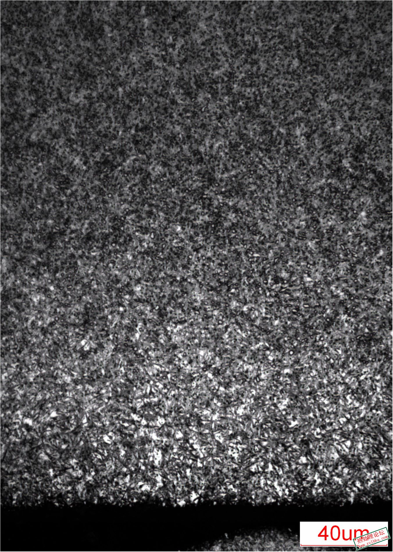

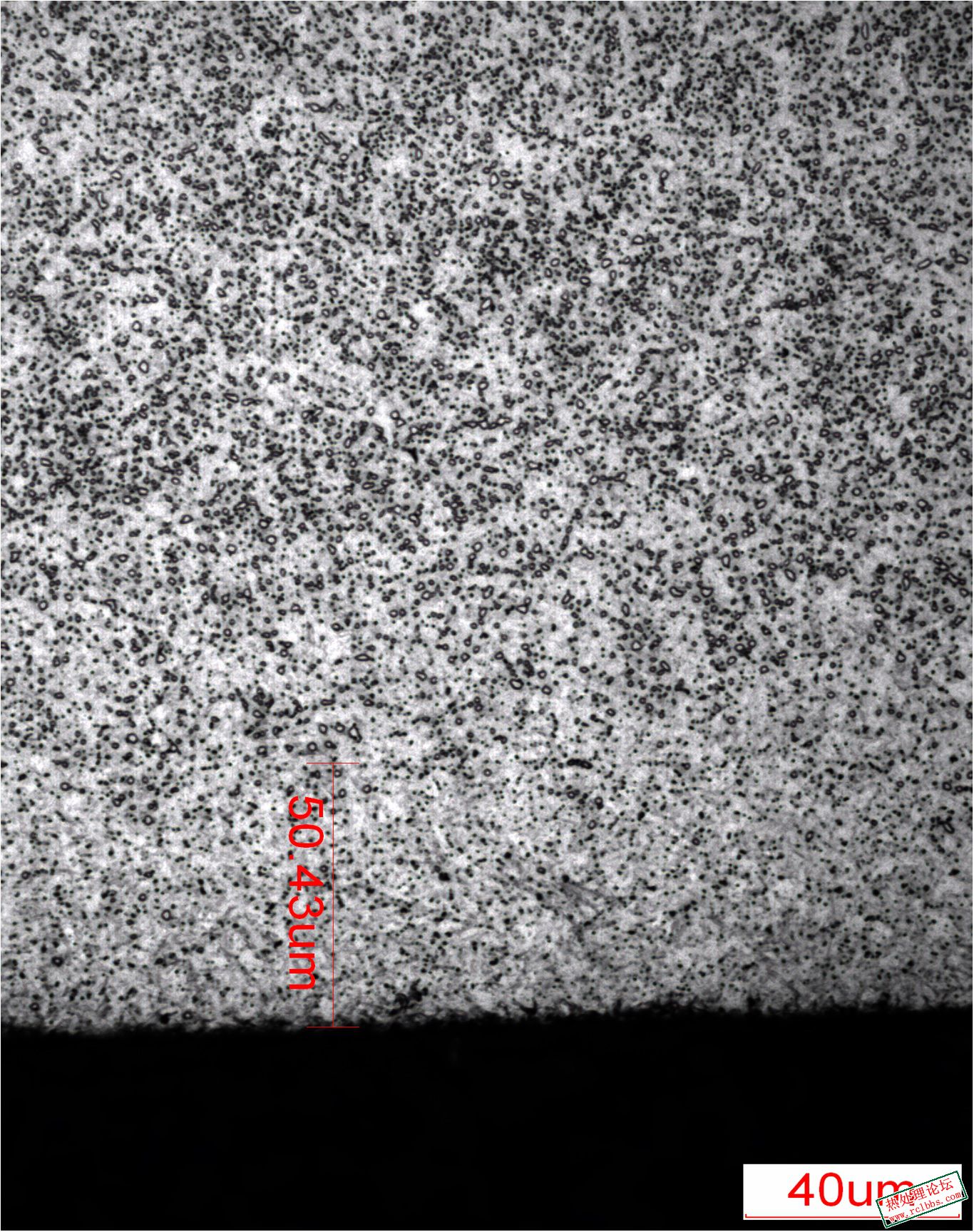

          GCr15碳氮共渗后的金相照片如何评定等级?
          1.残留碳化物等级?
          2.脱碳层深度?
          3.边界马氏体等级?
          4.残奥百分比?
过度腐蚀
过度腐蚀
轻微腐蚀
轻微腐蚀

发表于 2025-2-5 10:56:34 | 显示全部楼层
等级对图谱啊,无碳化物层这些都有标准啊。

发表于 2025-2-5 13:09:22 | 显示全部楼层
除了楼主说的这些,另外需要检测:
① 表面含氮量(发光分析仪)
② 有效深度
③ 理论工作面的残奥量(X射线衍射仪)
金相组织上观察与普通淬火没有太大区别,只是残奥量会变多。

 楼主| 发表于 2025-2-5 17:15:17 | 显示全部楼层
ljjsunny 发表于 2025-2-5 13:09
除了楼主说的这些,另外需要检测:
① 表面含氮量(发光分析仪)
② 有效深度
除了楼主说的这些,另外需要检测:
① 表面含氮量(发光分析仪)
② 有效深度
③ 理论工作面的残奥量(X射线衍射仪)
表面含氮量,这个还没测量过。
有效深度会根据研磨量测量,研磨完品也会测量。
残奥在20%~35%
