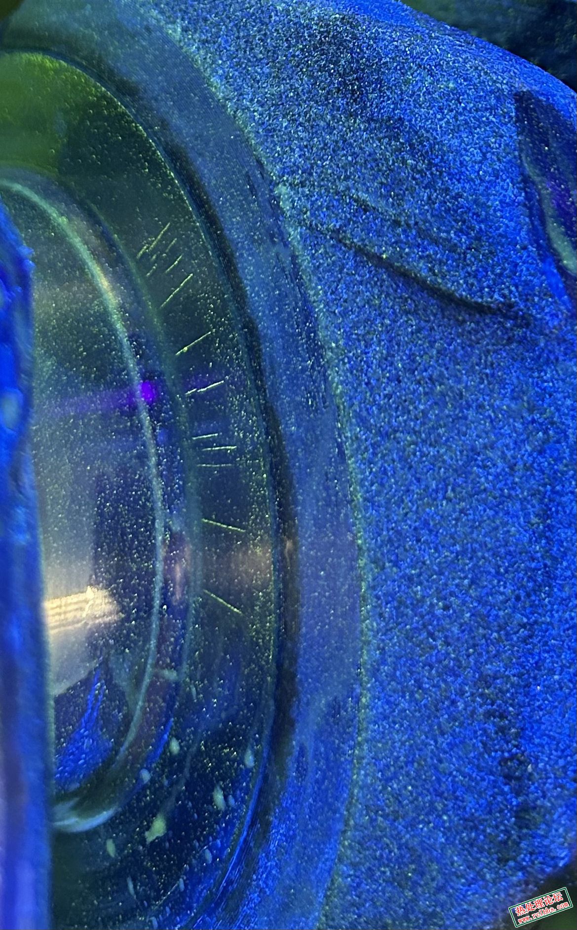

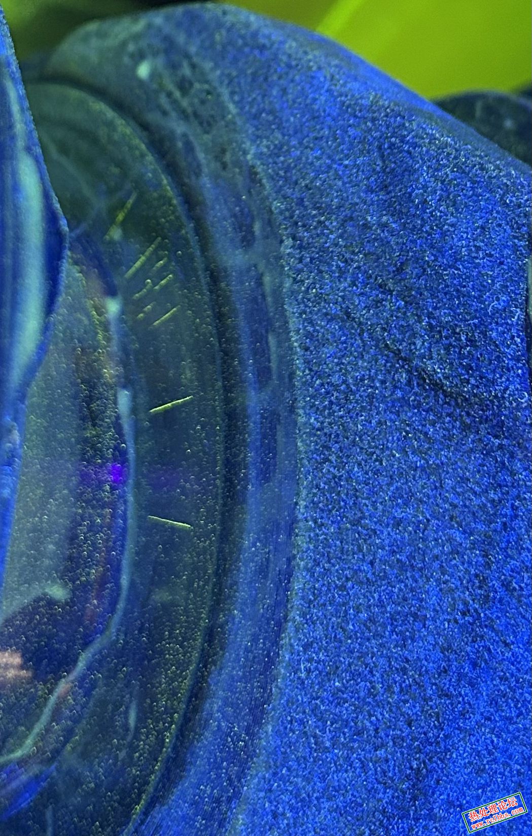

出现大批量主轴止推面磁痕,曲轴为淬火轴,精磨后没有出现,隔了一周后探伤出现磁痕,磁痕在分模线附近。裂纹可用肉眼看到、、、请专家帮忙分析一下,是锻造释放应力裂纹还是淬火裂纹???

发表于 2025-2-6 08:11:19 | 显示全部楼层
大概率磨削裂纹,检查一下裂纹周边金相组织,与基体组织做一下对比。

发表于 2025-2-6 16:22:12 | 显示全部楼层
应该就是磨削裂纹,查一下金相组织便可以确定。

发表于 2025-2-6 17:00:36 | 显示全部楼层
痕迹方向与研磨方向基本呈现90°,符合研磨烧伤特征。
优先作一下研磨烧伤确认。如果有研磨烧伤,则基本可以断定是研磨裂纹。
如果没有研磨烧伤,则有可能是淬火裂纹,需要切开后观察组织来判断,淬火裂纹的产生原因需要另外分析。

发表于 2025-2-7 08:05:05 | 显示全部楼层
    裂纹特征符合磨削裂纹,至于磨削后磁粉探伤看不到,这个事情经常发生,主要原因是刚刚磨削后,磨削裂纹缝隙被堵住了,磁粉的尺寸和裂纹的尺寸不协调,不能达到显示磁痕,(这点可以和懂磁粉探伤的交流和探讨一下),放置一段时间由于裂纹应力释放,裂纹开口放大,磁粉探伤就能看出来了。
    上面说到的这个问题,就是磁粉探伤的局限性,有时候还要考虑充磁的方向性。针对这个产品,最好的办法就是做磨削烧伤检测和控制,而不是用探伤有没有裂纹来评价。

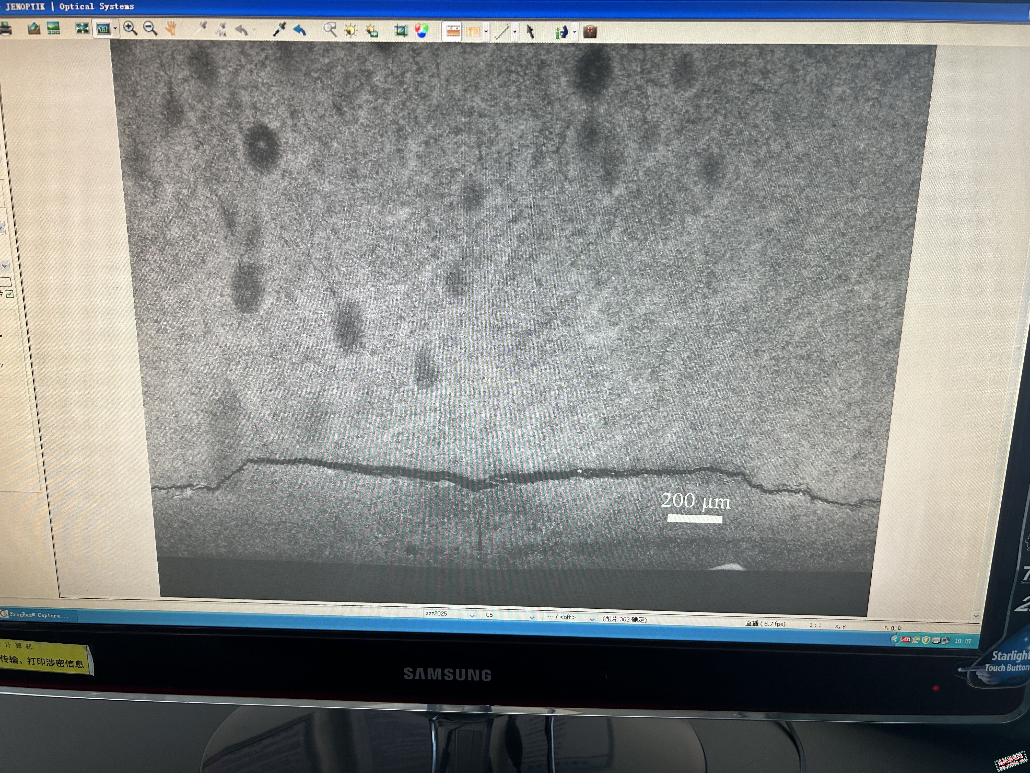

 楼主| 发表于 2025-2-7 21:18:44 | 显示全部楼层

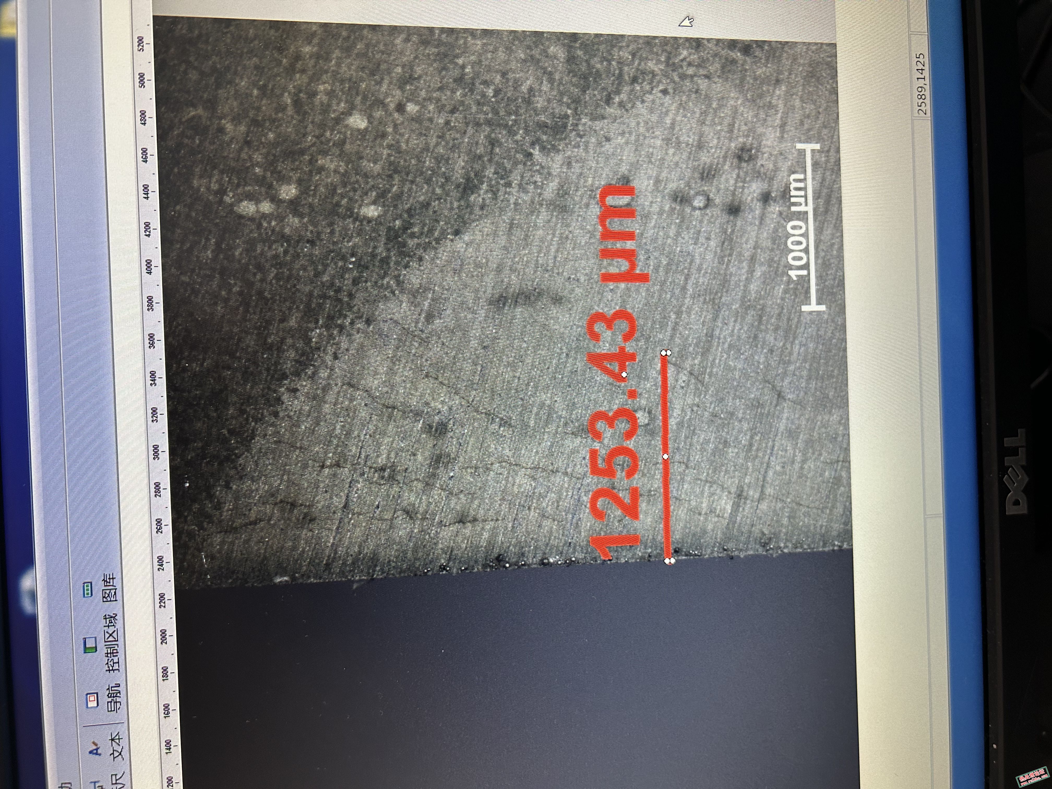

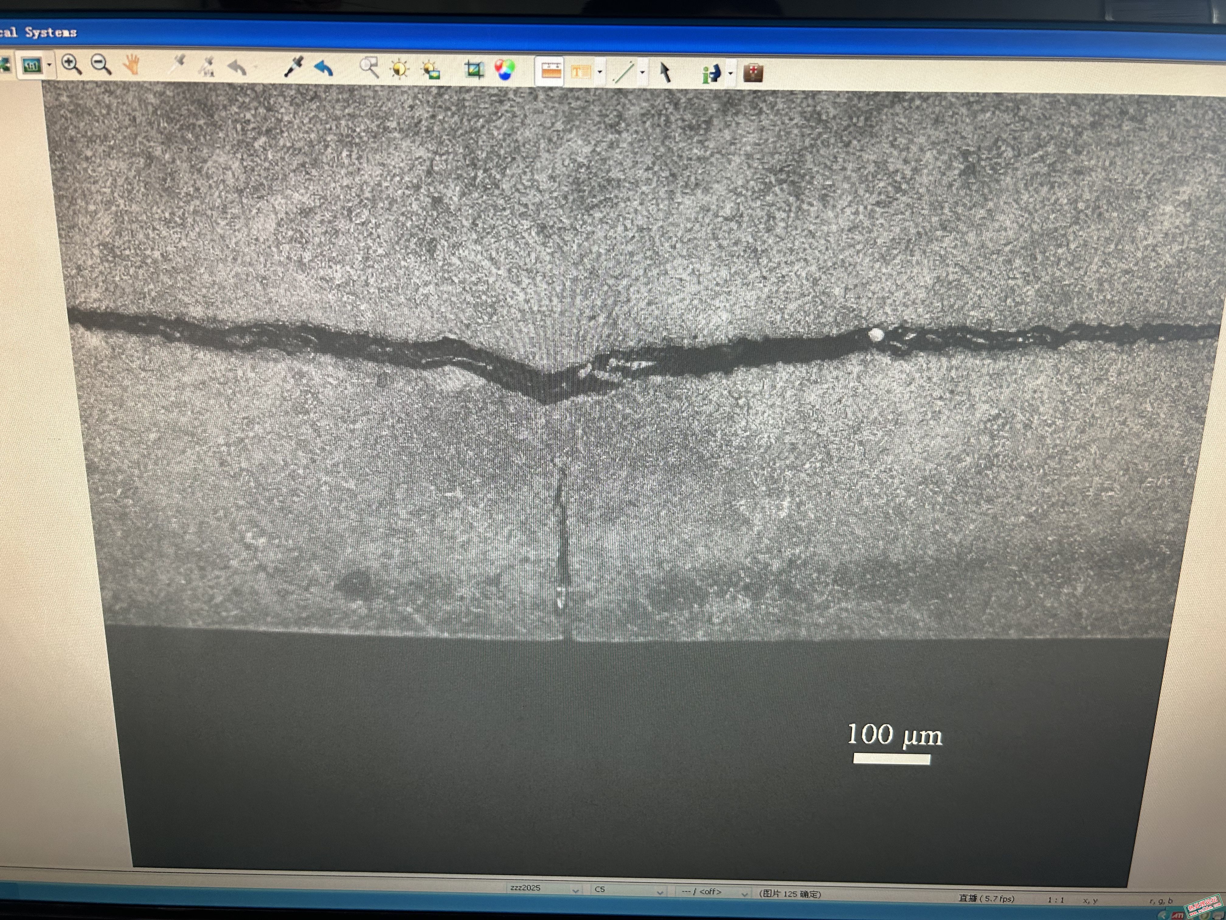

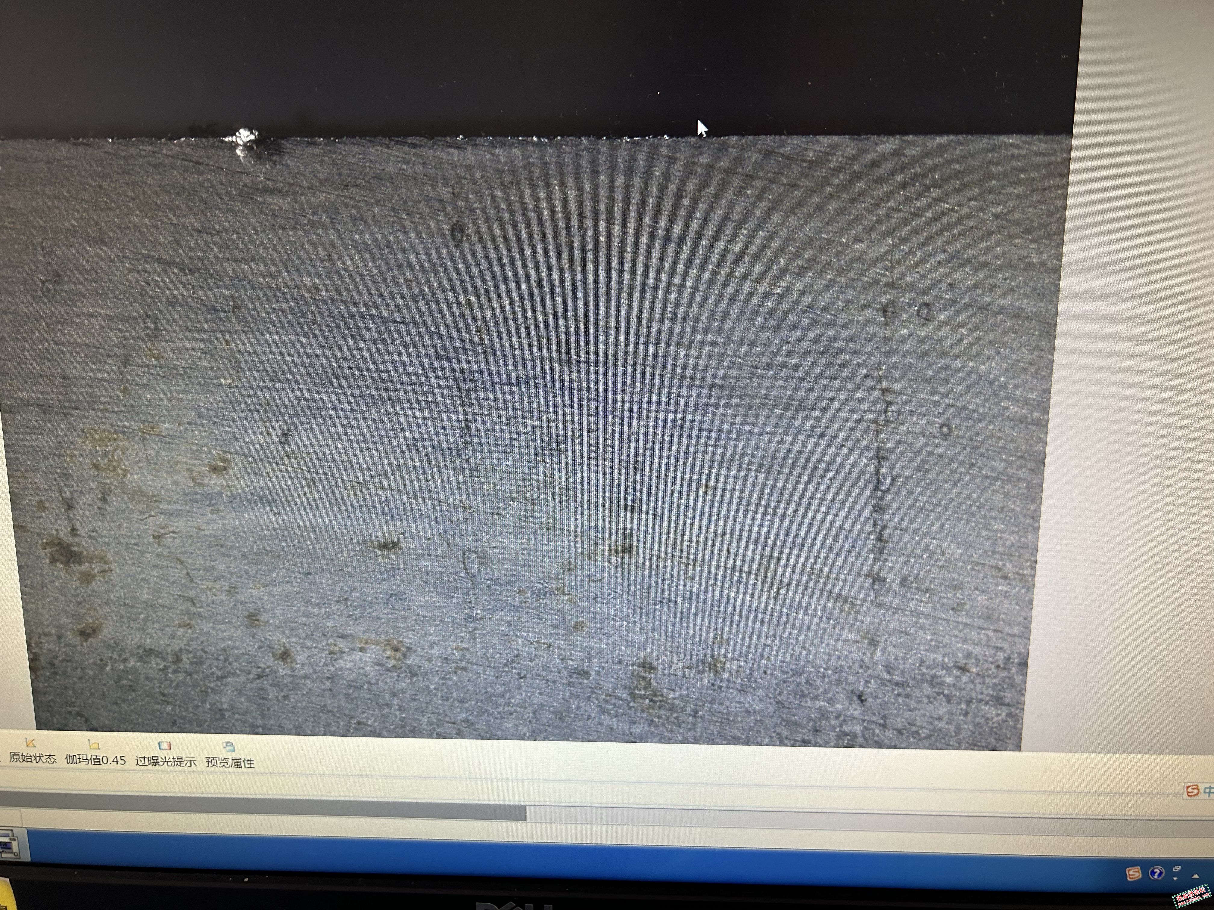

裂纹位置切开后,淬硬层区域有多条裂纹。

签到天数: 2338 天
发表于 2025-2-7 22:05:04 | 显示全部楼层
个人意见:
可能是材料批次不同、锻造工艺差异、去应力不充分原因,加上感应淬火、回火工艺不当淬火延迟开裂、磨削工艺不当导致开裂或延迟开裂
签到天数: 2820 天
发表于 2025-2-8 08:37:50 | 显示全部楼层
包克图阿贵 发表于 2025-2-7 21:42
老师,磨削烧伤金相组织是什么样子的组织?
象这样由于磨削烧伤而导致的开裂,金相上一般都会看到二次淬火组织的,与基体组织有明显区别。

发表于 2025-2-8 11:52:26 | 显示全部楼层

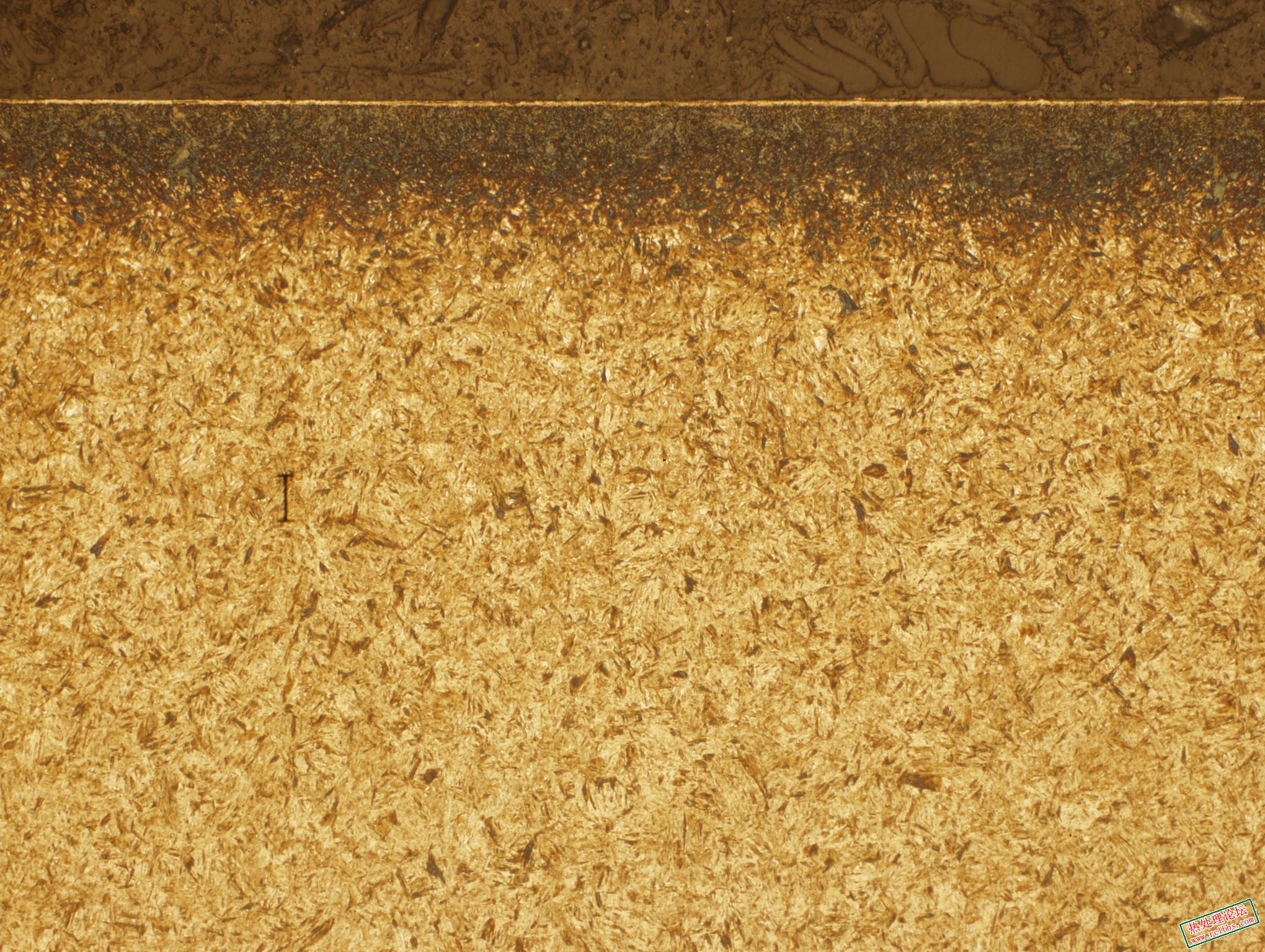

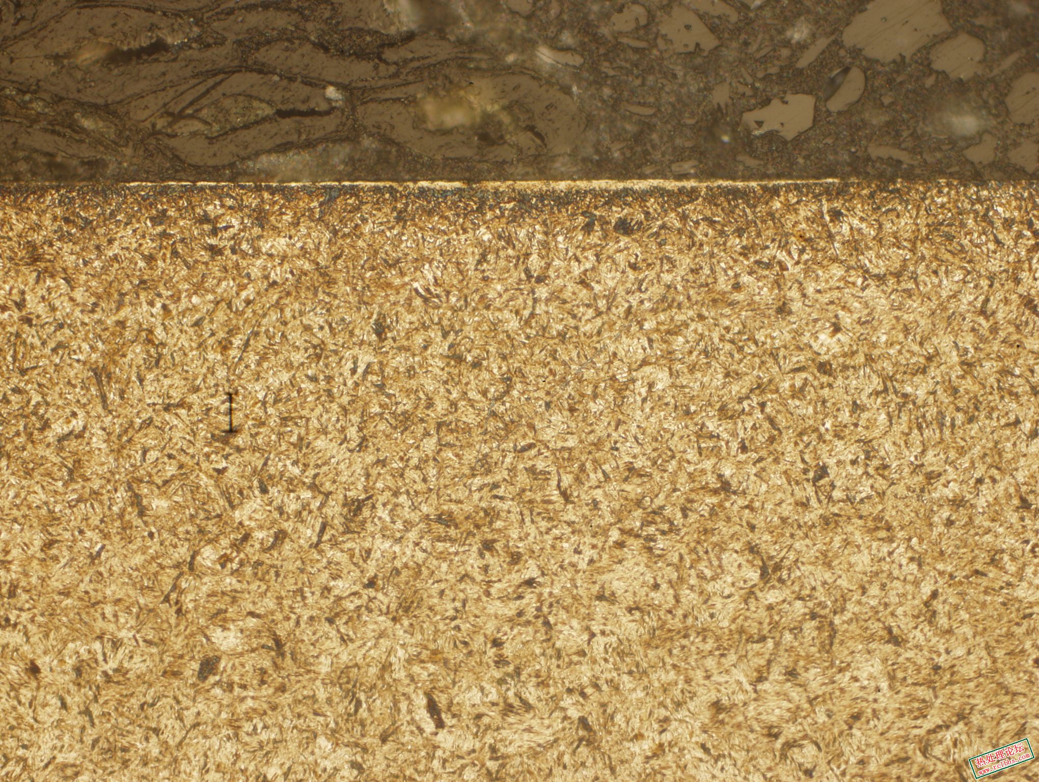

研磨烧伤会形成2种组织,
A是耐腐蚀的白亮层组织(通常会被称为2次淬火马氏体组织,但是近年来的研究表面,并不是2次淬火组织,而是应力蠕变),
B是易腐蚀的高温回火马氏体组织。
特点如下:
  ① A出现的时候一定伴随B组织出现,通常A组织的出现会导致开裂。
      在2000X的显微镜观察可以看到,A组织中有微小的裂纹存在(这种裂纹在初期的磁粉探伤时,无法被发现),会诱发开裂。
      随着时间的延长裂纹会扩大蔓延,此时磁粉探伤就可以发现这种裂纹。
  ② B可以单独出现,当只有B出现时并不会出现开裂,但是会导致在使用中出现异常磨损或疲劳开裂。
