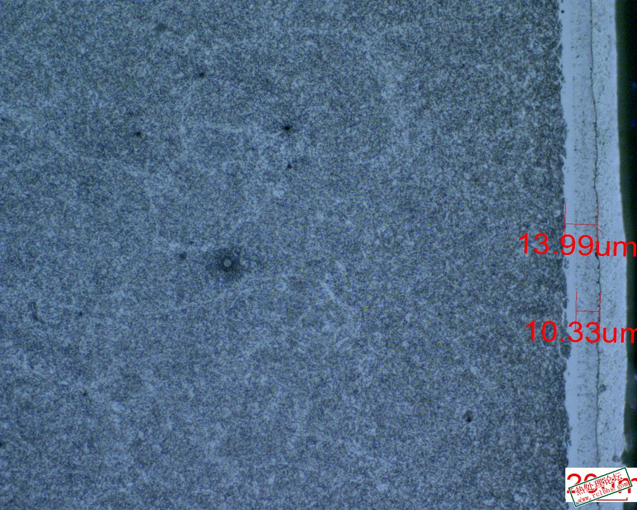

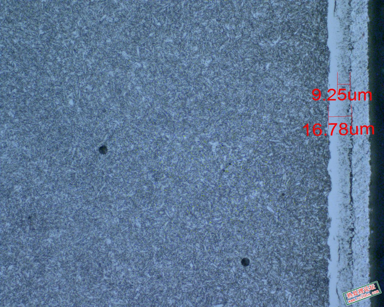

      做QPQ液体盐浴氮化,当炉罐材料不是很好的或者天天生产,炉内就会残留较多的铁离子,此时氮化后产品表面微孔疏松就会非常严重,严重的达到3/4(75%)左右,然后天天捞渣效果也不很理想(沉渣篮+手工捞渣);通过停炉把所有渣沉淀到底下,然后把底部的脏盐全部除掉又会好一些;平时正常生产这种方法显然不适合。
