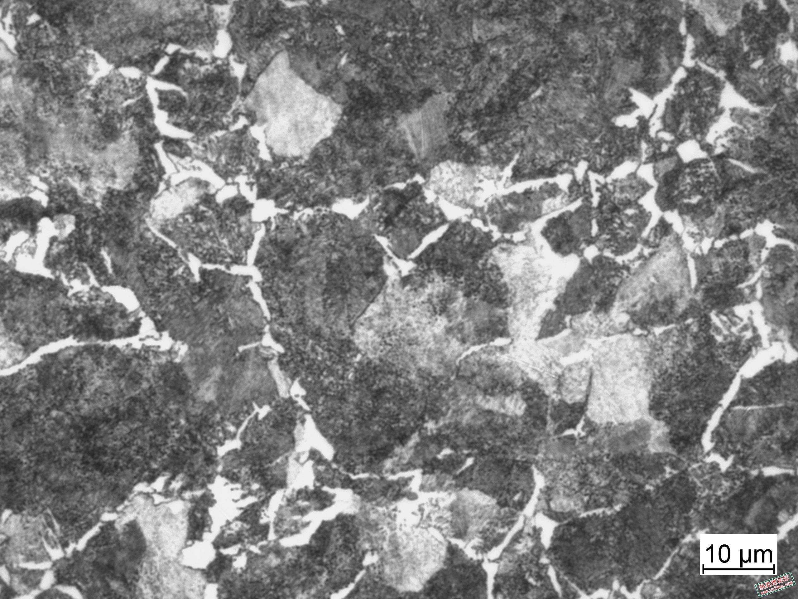

[求助] 我调质发现有网状铁素体+珠光体,请问各位老师,我这个灰色的是珠光体吗?
签到天数: 36 天
发表于 2025-2-10 10:00:17 | 显示全部楼层 |阅读模式
我看着是珠光体,感觉冷却和加热温度有问题
签到天数: 899 天
发表于 2025-2-11 08:35:59 | 显示全部楼层
调质调了个寂寞。你这压根没调质
回复 顶 1 踩 0
签到天数: 520 天
发表于 2025-2-10 10:39:26 | 显示全部楼层

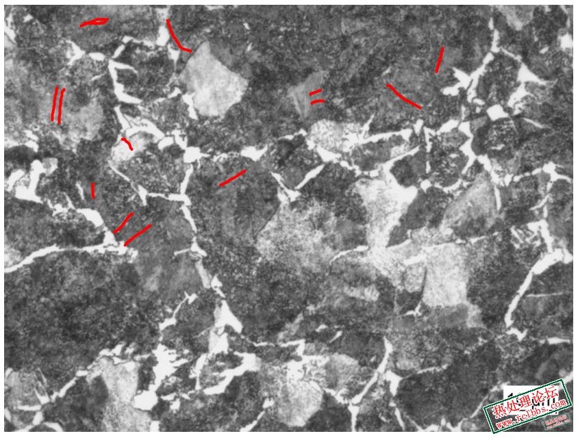

当然是珠光体,这么明显的珠光体片层看不出来啊
签到天数: 485 天
发表于 2025-2-10 11:40:27 | 显示全部楼层
珠光体无疑,没啥值得怀疑的。
但是如果说调质后的组织是这样的话,那就调质出问题了哦!
签到天数: 1152 天
发表于 2025-2-11 11:08:58 | 显示全部楼层
请问多大的工件,什么材质,取样位置。
签到天数: 1408 天
发表于 2025-2-11 15:34:55 | 显示全部楼层
这是什么调制?正火都不合格
签到天数: 228 天
发表于 2025-2-11 15:39:57 | 显示全部楼层
应该是冷速慢了,沿晶界出现先共析铁素体
签到天数: 780 天
发表于 2025-2-13 08:39:46 | 显示全部楼层
ljjsunny 发表于 2025-2-10 11:40
珠光体无疑,没啥值得怀疑的。
淬火温度不够 欠热了吧
签到天数: 953 天
发表于 2025-2-13 14:37:39 | 显示全部楼层
S回+S+网F,估计是淬火加热不足-------------------------------------
签到天数: 1306 天
发表于 2025-2-15 09:51:40 | 显示全部楼层

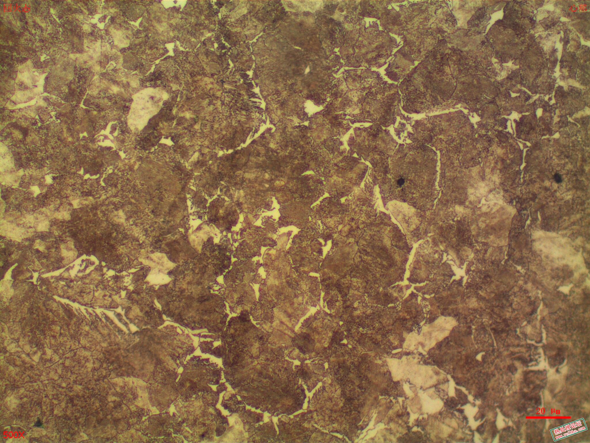

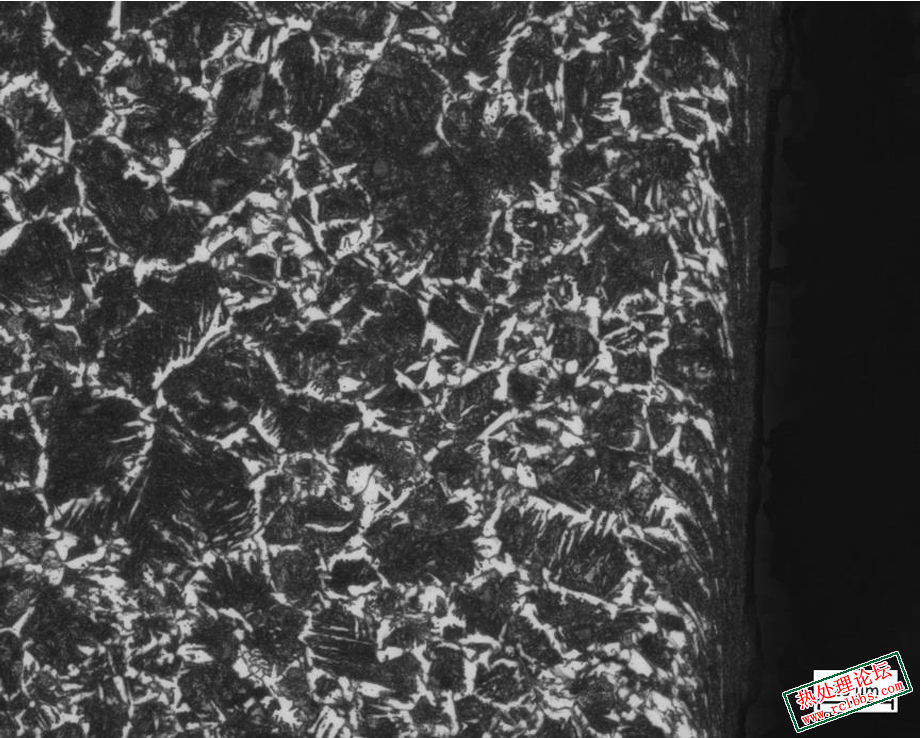

为什么都认为是调质工艺有问题而不是材料本身的局限呐?假如楼主的样品足够厚,取样部位又是心部的话,这种组织就是正常的——如果对心部没组织要求的情况下。
最近让公司新来的科班学生做一些工艺和组织对应关系的试验,直径55的圆棒,材料45钢,840水淬,540回火后表面和心部组织图片如下:
表面组织: 45-55mm-水淬回火-心部取样250104_024_ovl.JPG
心部组织: 45-55mm-水淬回火-心部取样250104_012_ovl.JPG
这样的心部组织不是很正常吗?

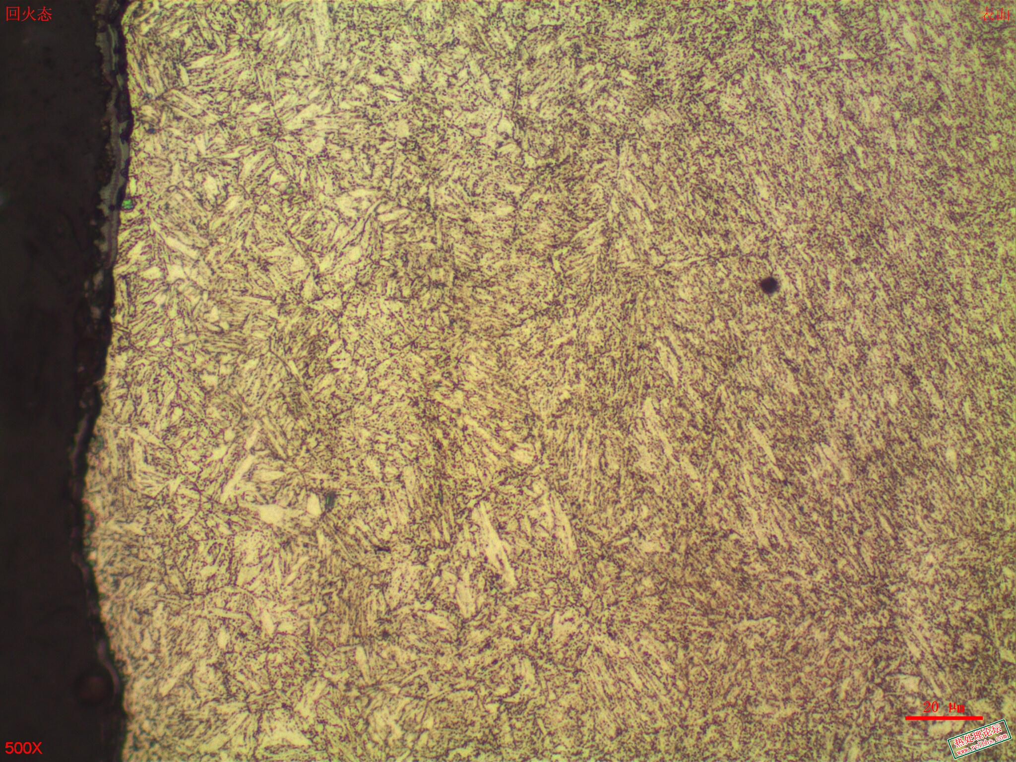

发表于 2025-6-30 10:06:45 | 显示全部楼层
suda 发表于 2025-2-15 09:51
为什么都认为是调质工艺有问题而不是材料本身的局限呐?假如楼主的样品足够厚,取样部位又是心部的话,这种 ...
你好,这是45钢调质完成后的表面金相组织照片,您分析是出现什么问题。
发表于 2025-6-30 10:08:34 | 显示全部楼层
签到天数: 1306 天
发表于 2025-6-30 13:50:07 | 显示全部楼层
道理大家都已经讲过了,所以你的45钢的表面问题,自己先要有个清楚的认识,知其然而不知其所以然其实对你没有太大帮助。
试着从工艺调整入手,无非装料、加热保温、冷却几个环节。
自己摸出来的才是最宝贵的经验。
