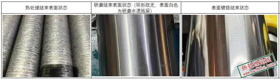

圆钢热处理后表面有环形纹怎么避免。
工序:
圆钢外圆CNC扒皮加工→热处理→校直→磨床(外圆磨)                     →单抛→镀铬
                       圆钢表面出现环形纹              ↓                                                 ↓
                                                外圆研磨结束,环形纹消除                              ↓
                                                                                                         通过药品腐蚀电镀后 环形纹出现在铬层以下
图片: 1739262858726.jpg
签到天数: 345 天

表面感应淬火都有这种环形纹,很正常,什么都不影响啊

淬火位置纵剖后每0.1或0.2检测一个点硬度,垂直从低打到顶,没软带,就问题不大,高频淬火氧化程度,加工时工件旋转速度和移动速度不同也会出现这样螺旋表象,但是表现不能代表实际得产品质量

这个应该不是裂纹,而是环形软带,做一下金相看看,如果确认是环形软带,那就需要从表面淬火冷却工艺上想办法。

也很像是磨削车刀纹,只是没热处理前不太明显。热处理是做的感应热处理吗?

大概率是感应热处理的软带,扫面速度与零件转速不匹配导致的。
我们以前的零件镀铬后也出现过类似情况。
只要解决感应淬火的软带,就可以解决。

如果做了扫描感应淬火可能是软带,需要看金相确认

经典问题,看看水压,水孔怎么样,要是不想改变设备,最简单就是拿几根分几段冷足做不同参数实验,你家设备只有自己看的到,匹配就好了

可能是硬度变化产生的应力不均匀形成的。

如果是中频感应淬火,可能是淬火液冷却水跟的距离不合适(有可能近了)。

你的旋转速度和加热宽度与移动速度不匹配,旋转一圈的时间乘以移动速度要小于加热宽度。

看状况应该还是从剥皮开始查,这情况是不是剥皮后就有

感觉像旋转和移动速度过快,超过了感应宽度导致的

这个要看使用场景了。
如果只是作为轴类的刚性提升,淬火表面不作为承载面,出现环形纹问题不大。
例如:硬度要求是58HRC~62,那只要在硬度都在这个范围内就可以啦。
但是作为承载面,或像楼主这样有镀层要求的,会有不良影响,是必须要解决的。
例如:硬度要求是58HRC~62,那硬度高的在HRC61,低的在HRC59,虽然都在这个范围内,但是会导致应力分布不均匀,提早出现失效。。

影响美观啊,我这边做的也经常有这种环形纹路。客户过来参观的时候看了不好看

这个环形的螺旋线打硬度没有问题,但组织会有区别。可能会由此引起镀铬时的导电强度,以致铬层的致密度和厚度不一致。

这种现象是正常的,只要硬度没有问题就行

有可能附着力不同,腐蚀速度不同。
