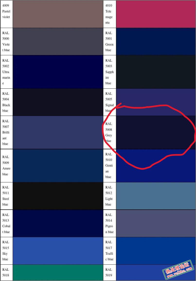

 楼主| 发表于 2025-2-26 09:48:53 | 显示全部楼层
这个蓝色。 这种处理过的材料应该都存在几十年了
深蓝
深蓝

 楼主| 发表于 2025-3-17 22:25:37 | 显示全部楼层
西渡高速钢 发表于 2025-3-13 16:36
你说的板材,大小尺寸及厚度分别是?有没有特别形状?氧化色的色泽有色板吗?
普通钢的板材,0.8mm, 1mm, 1.5mm  ,颜色看暗蓝色,看上面帖的色板圈起来的色度

你在哪个地区?高温发黑出来应该就是这个颜色,这种工艺挺普遍的
