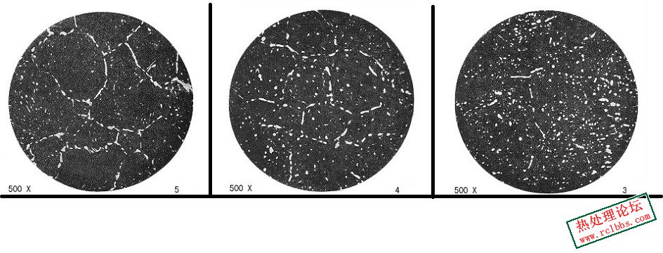

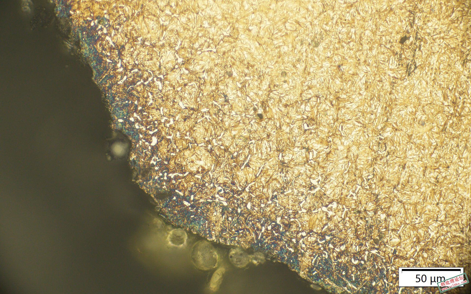

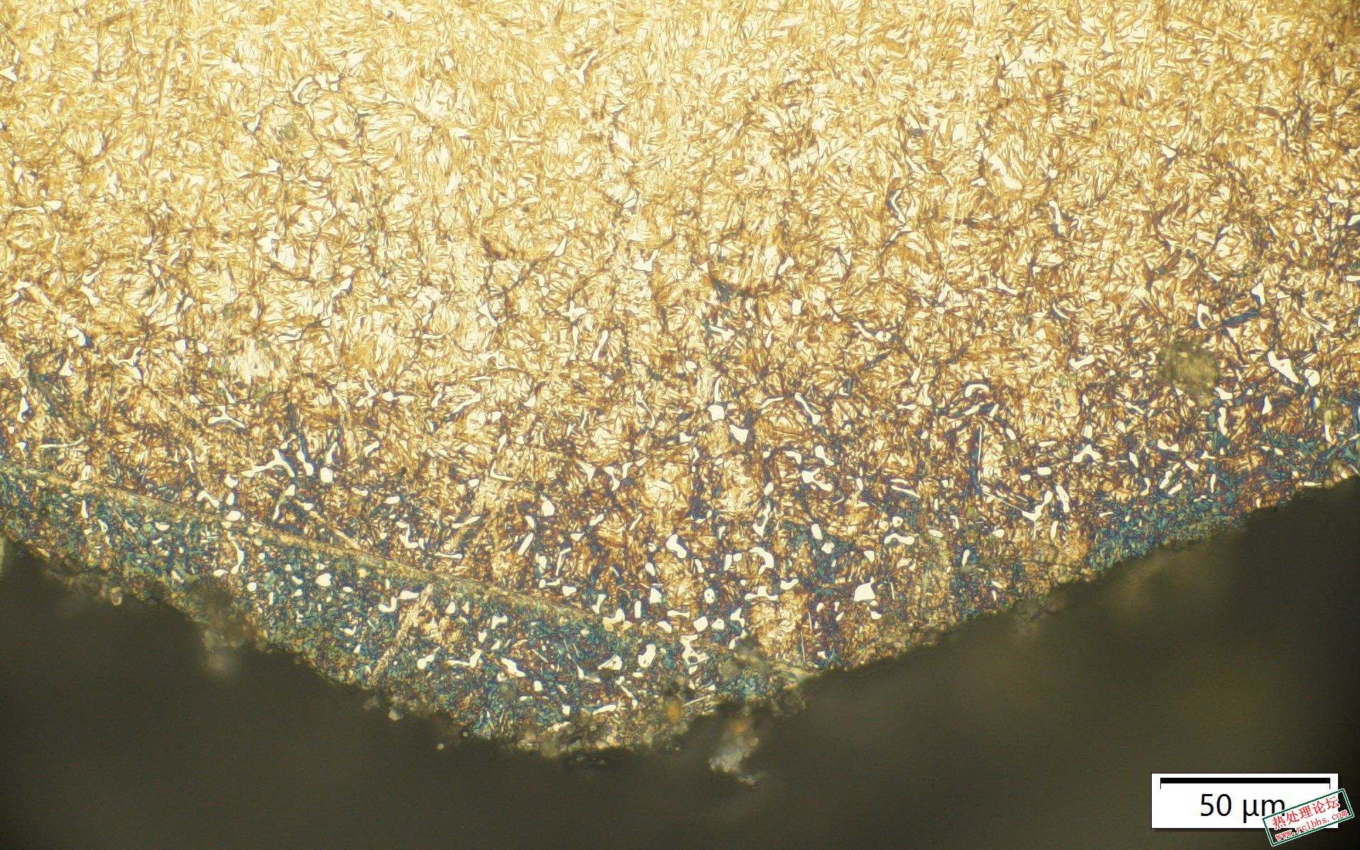

根据QC/T262标准如何理解4级“碳化物呈小块,个别处出现细条状、数量多、分布深”,5级“碳化物呈块状,个别处呈断续网状分布”这个图片能评几级?

确认一下你是400倍拍的照片吗?你的2张照片都可以评6级啦。

400倍的,有标尺。这个能评上6级?

按标准,我判定是4.5~5级。其实评5级有点勉强。

碳化物对渗碳表面性能的影响比较大,尤其是形态不良的。表面上看,二张图的碳化物数量是低于5级,但碳化物的形态已接近6级,对碳化物的评级我的理解是应该从严,着重关注的是碳化物的形态,如果用25744标准去评级,这二张图也接近粒块系的5级。
另:严谨一点的话,400倍图片的标尺应该用25微米,而不是50微米,习惯上用25微米标尺的一般是200倍的照片。
个人理解,不一定正确,仅供参考。

支持评6级,从标准的字面理解,碳化物评级从形态、数量、大小、分布,因此形态是主要的,有多条碳化物已呈网状的形态。

我把楼主的金相照片发给了法国,德国,日本的分公司的同事,他们的评价是5级,不同意6级,理由是虽然照片中看到有呈现网状的趋势,但是并没有达到网状的形态。
网状的判定依据是至少要看到1处的碳化物呈现闭合状态或包裹度80%以上。照片中未见此形态的碳化物。

    QC/T262对于碳化物的定义是不允许出现网状和断续网状,这与齿轮产品的服役模式有关系,网状碳化物的存在会直接影响齿轮的弯曲疲劳强度;所以大家可以看看标准,从6级开始都是在定义网状碳化物。
    楼主的图片来看,已经出现断续网状,而且比较明显,已经不属于个别处了,按照QC/T262标准,介于5-6级之间,评定就按一下级来,评定为6级
     像出现这种碳化物,一定是渗碳浓度设定不合理,或者扩展比不够,正常情况我们都不希望出现这样子沿晶析出,然后只溶解部分的断续网状。

同意这个观点,注重看形态更高于数量,所以我评的话,从严判别,会评6级
