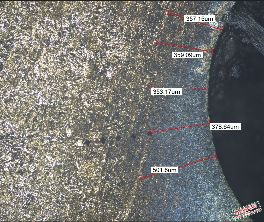

20CrMnTiH的材料,论坛要怎么上传图片来着,当时我还做了金相
签到天数: 156 天
 楼主| 发表于 2025-2-15 10:21:17 | 显示全部楼层
这是金相图片,金相图片的格式好像有点问题传不上来

 楼主| 发表于 2025-2-15 10:34:01 | 显示全部楼层
金相图片金相图片金相图片
