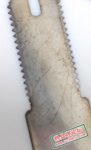

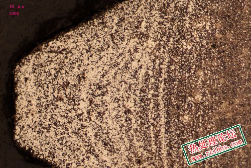

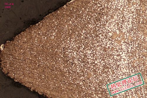

各位老大,下面是我们供应商做的一款螺牙高频回火的产品的金相组织,材质是20CrMo,螺牙高频前做了渗碳淬火。请教一下这白花花的是什么组织?

发表于 2025-2-17 17:02:06 | 显示全部楼层
照一个高倍的图才能看到是啥组织,低倍的看不出来,只能靠猜。

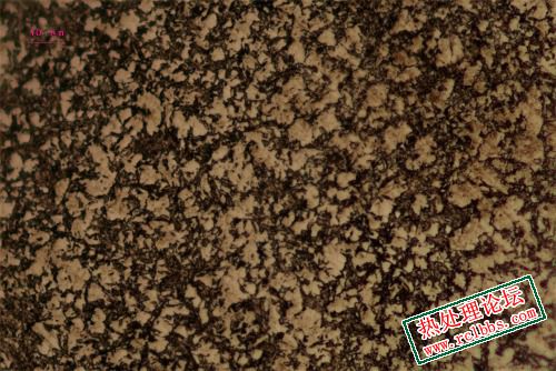

 楼主| 发表于 2025-2-17 18:02:00 来自手机 | 显示全部楼层
抱歉,上传一张500倍的

签到天数: 2258 天
发表于 2025-2-18 07:44:04 | 显示全部楼层
   感应回火设备频率选择不当,加热温度局部超高,就出现再加热马氏体,这种情况是渗碳淬火件表面退火的通病,特别是有尖角处(比如螺纹 或者薄臂处),该位置更容易温度偏高。

 楼主| 发表于 2025-2-18 08:39:32 来自手机 | 显示全部楼层
dzkyx1314 发表于 2025-2-18 07:44
感应回火设备频率选择不当,加热温度局部超高,就出现再加热马氏体,这种情况是渗碳淬火件表面退火的通 ...
就是说组织还是马氏体。那为什么有些白的是在次表层出现的,像第二张图。

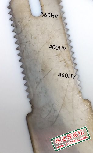

签到天数: 1080 天
 楼主| 发表于 2025-2-18 08:50:17 来自手机 | 显示全部楼层
热处理胡工 发表于 2025-2-17 21:32
不可能都在400的,中间部位400差不多。两头要高。你白色位置是不是中间牙位置呢
硬度我这个是从顶端到底部逐渐升高,如下图

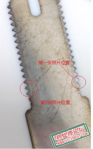

签到天数: 485 天
发表于 2025-2-18 11:03:07 | 显示全部楼层
正如7楼说的那样,主要是感应热处理的频率设置不正确导致的。
或者零件与线圈偏心,同心度太差(从宏观照片上看,感觉感应深度左右不对称)。
原理其实大家都懂,趋肤效应。
① 主要你的零件是螺纹,在加热结束后,尖角材料少,保温能力差,温度降得也是最快的,往齿根部会变慢,尖角部的温度并不符合退 火的工艺曲线,获得组织就变成了马氏体,相比退火组织就耐腐蚀一些,呈现出白色。这就是解释了第1张照片的形态。
②  接下来说第2张照片,为啥有些接近此表层的地方出现。如果猜的不错,该状态的螺纹应该出现在材料厚实的地方。原理类似于激光淬火,加热完成后,热量被附近未加热的组织吸收。局部产生马氏体。
以下照片是我推测楼主照片拍摄位置

发表于 2025-2-18 11:52:04 | 显示全部楼层
感觉是碳化物吧,碳化物聚集,可以考虑做个正火看看,白亮块是否会弥散

发表于 2025-2-18 12:45:46 | 显示全部楼层
   是的,就是淬火马氏体,至于为什么有层次感,这个得从现场表面感应退火方面找原因;确定了是马氏体,排查和解决就相对容易了。

发表于 2025-2-18 14:07:23 | 显示全部楼层
感应加热温度须确认,感觉温度高了,白色处硬度应该不低(500HV以上)。

发表于 2025-2-19 17:10:52 | 显示全部楼层
高频退火的组织都会是花白这个样子,才能降低硬度,个人觉得应该是马氏体组织转变回火托氏体组织
签到天数: 1307 天
发表于 2025-2-19 20:47:51 | 显示全部楼层
你这感应器设计的有问题,频率用的也有问题,另外高频回火能回到360HV,很危险了温度太高很有可能变成淬火组织。你白色地方不会就是360HV牙头部位置吧?

发表于 2025-2-20 08:17:13 | 显示全部楼层
应该是回火不充分吧,白色的地方是未回火的马氏体+残奥

发表于 2025-2-20 10:24:35 | 显示全部楼层
18楼说的非常精准,渗碳淬火件这个材料供应商的回火方式明显就是有问题的,怎么可能偷懒到用高频回火,并且还是带牙纹的,正常的工艺应该是普通炉160度左右低温回火至少180分钟以上

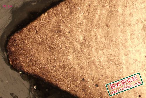

 楼主| 发表于 2025-2-20 10:38:03 来自手机 | 显示全部楼层
非常感谢各位老大的意见。我们也要求供应商降低温度,重新做的效果有明显改善,下面是改善过的状态
