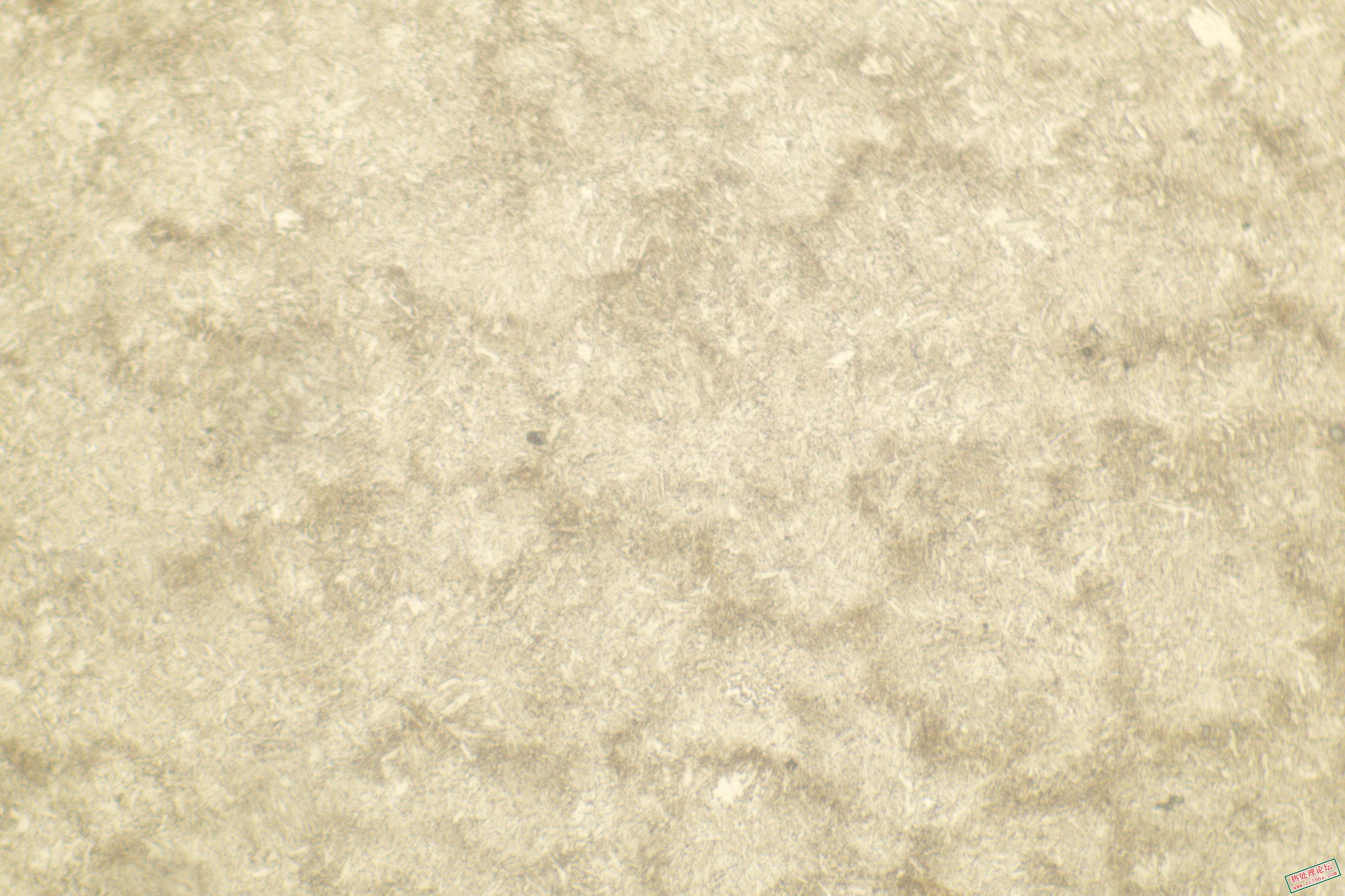

中频感应调质,淬火温度870,回火温度720,速度1.5m/s,为什么显微组织会出现黑色雾状?是材料偏析吗
500倍显微组织
500倍显微组织

发表于 2025-2-20 11:06:50 | 显示全部楼层
Jojo3386 发表于 2025-2-20 10:50
谢谢!另请教一下,如果还是用中频感应调质,有没有办法改善这种偏析现象呢
   偏析是材料本身带来的,只是不同的热处理表面的明显与否,如果还用中频,这个情况基本上就这样子了。可以检测原材料偏析程度,如果有要求材料偏析程度要求,符合要求的材料后序就不用过多去纠结这个事情。

发表于 2025-2-19 16:27:30 | 显示全部楼层
是的,那些位置就是偏析位置,该位置与其它位置组织和腐蚀差异,就表面出色差了。

 楼主| 发表于 2025-2-20 08:00:51 | 显示全部楼层
个人判断:由于成分偏析,造成贫碳区和富碳区,贫碳区Ms点较高,先形成马氏体容易发生自回火,容易腐蚀,所以金相上显示黑区。不知道对不对,所以来论坛求教各位大神帮忙看看

签到天数: 2258 天
发表于 2025-2-20 08:03:30 | 显示全部楼层
Jojo3386 发表于 2025-2-20 08:00
个人判断:由于成分偏析,造成贫碳区和富碳区,贫碳区Ms点较高,先形成马氏体容易发生自回火,容易腐蚀,所 ...
  你这个已经720回火了,就不用考虑自回火的问题,就是淬火+回火后的组织差异。

 楼主| 发表于 2025-2-20 08:09:02 | 显示全部楼层
谢谢。同一批材料,我们用网带炉做就没有这种现象,但用中频感应炉做就会有,请问是热处理工艺问题吗
签到天数: 2258 天
发表于 2025-2-20 09:25:41 | 显示全部楼层
   网带炉做的组织相对奥氏体均匀性更好,中频感应炉加热奥氏体均匀性相对较差,所以就放大了这种偏析程度。

 楼主| 发表于 2025-2-20 10:50:49 | 显示全部楼层
dzkyx1314 发表于 2025-2-20 09:25
网带炉做的组织相对奥氏体均匀性更好,中频感应炉加热奥氏体均匀性相对较差,所以就放大了这种偏析程 ...

发表于 2025-2-20 14:41:01 | 显示全部楼层
感觉你这这淬火的温度有点偏低,可以考虑提高一点试试

发表于 2025-2-24 16:06:47 | 显示全部楼层
原组织中的晶界位置,像是托氏体。

发表于 2025-2-25 11:38:11 | 显示全部楼层
两种不同炉型组织差异不一样在保证淬火组织充分溶解的前提下核心在于回火,以上差异不是偏析造成的,你可以对比下中频感应淬火后的组织甚至比普通网带炉的的淬火组织更好,
