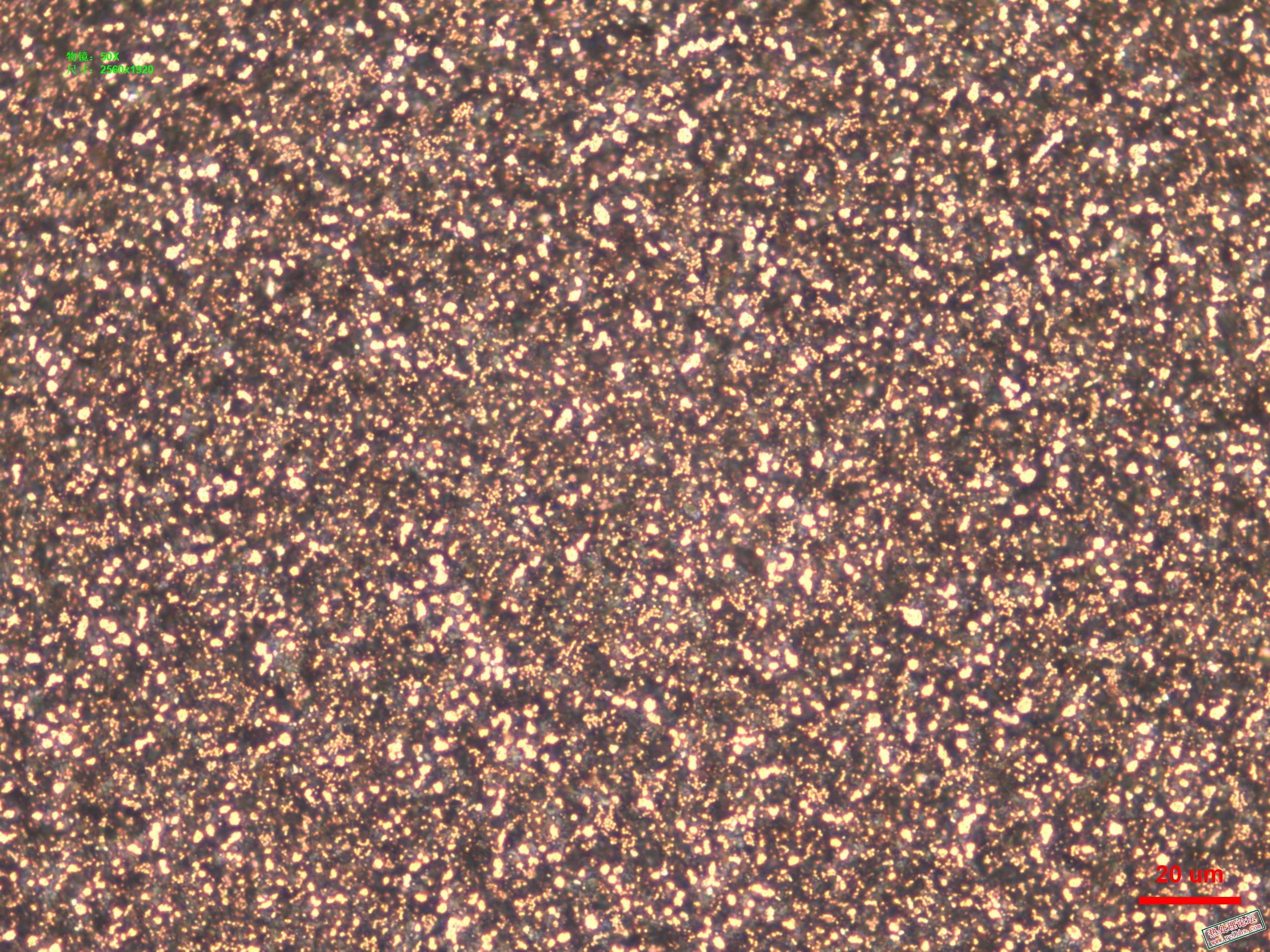

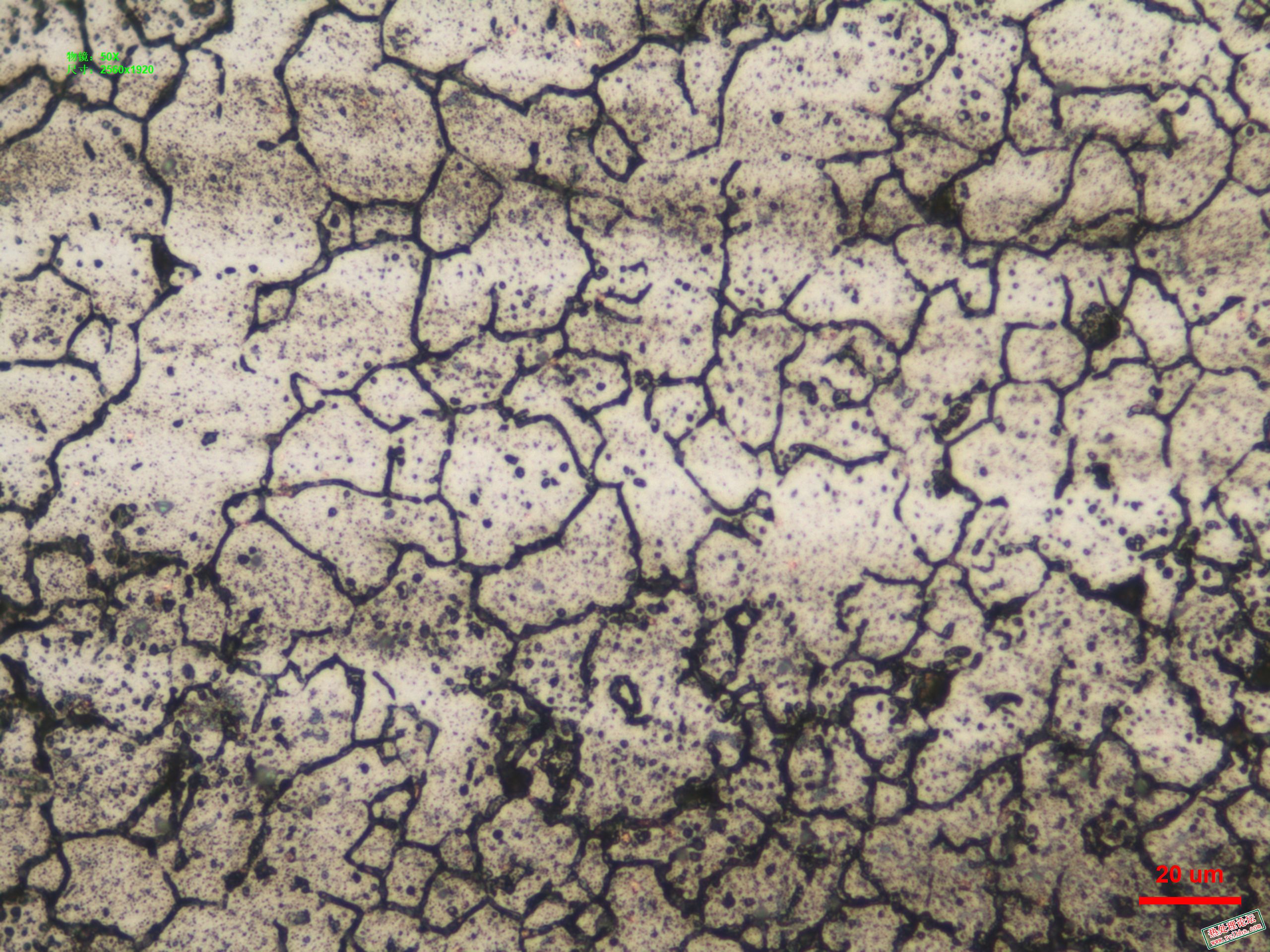

发表于 2025-2-20 13:21:41 | 显示全部楼层 |阅读模式
试样材料:SK5、GCr15
腐蚀剂:LBTK01
状态:淬火+低回
过程:腐蚀剂加热至80℃+0.5h
结果:GCr15晶界清晰可见,而SK5腐蚀不动
求助:SK5类材料需要那种腐蚀剂,路过的大师们多多指点。谢谢
SK5
SK5
GCr15
GCr15

发表于 2025-2-21 09:19:08 | 显示全部楼层
shengxia 发表于 2025-2-21 07:58
我这个腐蚀剂就是代替苦味酸的。但是有些材料做不出来。
我们尝试了目前市面上的各种苦味酸替代腐蚀液,各种品牌的型号繁多,但其实都是同一种配方,只是由于制作工艺的上的差异导致了有少许区别。
对于低合金钢基本无法实现,浪费了很多腐蚀液,花了不少钱。
戴工的方法我们也尝试过,温度控制在75±2℃,腐蚀面颜色变暗时取出,但是由于液体本身有颜色,判断起来有点难度。效果也差强人意。
之前看到过一篇论文,据说使用电解腐蚀可以同样显示出结晶粒度,目前正在尝试使这种方法进行腐蚀,暂时没有得到好的结果。可能还要调整导电液的配方,电流,电压的参数。

发表于 2025-2-20 14:15:18 | 显示全部楼层
苦味酸+洗涤剂+1-3滴盐酸也不行?你的这款腐蚀剂LBTK01是哪家的产品?具体成分是什么?
签到天数: 1421 天
 楼主| 发表于 2025-2-20 14:36:35 | 显示全部楼层
不知道具体的成分,现在市面上买不到苦味酸,不知朱工有其他的推荐吗?

签到天数: 2258 天
发表于 2025-2-20 16:23:11 | 显示全部楼层
    前者不含合金,可能耐腐蚀性能相对差些,可以温度用70℃,然后时间3-5分钟就差不多了,只要看到变色马上就拿出来擦干洗净。

 楼主| 发表于 2025-2-21 07:58:31 | 显示全部楼层
zhuyf220723 发表于 2025-2-20 16:21
现在不是有取代苦味酸的腐蚀剂了吗?打听下。
签到天数: 1421 天
 楼主| 发表于 2025-2-21 08:01:27 | 显示全部楼层
dzkyx1314 发表于 2025-2-20 16:23
前者不含合金,可能耐腐蚀性能相对差些,可以温度用70℃,然后时间3-5分钟就差不多了,只要看到变色马 ...
好的戴工,我抽空再试试
