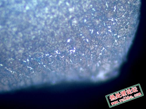

请教各位大佬,500倍,汽车齿轮20CrMoH,根据QCT262评级能评到5级吗?

zzd445437128 发表于 2025-2-27 08:31
我有不同意见,以前我也在风能轴承做过,我们对这种情况评级在4级左右,是可以接受,6级以内都是可以的, ...
我们是风电齿轮,行业内都是按2级验收。

发表于 2025-2-25 16:43:47 | 显示全部楼层
zhuyf220723 发表于 2025-2-24 09:06
汽车齿轮,你们要求1-5级合格??真的是。。。农机齿轮的话,1-5级还行。。如果是汽车变速箱齿轮,这个级 ...
这在风电齿轮箱上面必须报废

发表于 2025-2-24 14:54:27 | 显示全部楼层
ljjsunny 发表于 2025-2-24 13:13
QC/T262 标准中有规定啮合齿轮1~5级,换挡齿1~4级
如果楼主公司的产品用在变速箱里的,要看具体使用位置 ...
实际生产过程中,哪家的变速箱齿轮,碳化物也不会超3级。
回复 顶 1 踩 0

发表于 2025-2-22 14:44:18 | 显示全部楼层
从图片看有断续网状,碳化物量不多,按照QCT262来评定的话,可以评为5级,另外最好提供清晰的照片,只看到一点点可能影响判定。

发表于 2025-2-22 14:46:55 | 显示全部楼层
汽车齿轮做成这样,报废吧。。。生命不是开玩笑的。

 楼主| 发表于 2025-2-22 17:06:22 | 显示全部楼层
报废,不至于吧,我这边要求是1~5级为合格。

 楼主| 发表于 2025-2-22 17:09:02 | 显示全部楼层
dzkyx1314 发表于 2025-2-22 14:44
从图片看有断续网状,碳化物量不多,按照QCT262来评定的话,可以评为5级,另外最好提供清晰的照片,只看到 ...
感谢大佬指点!!!!

发表于 2025-2-22 21:51:05 来自手机 | 显示全部楼层
还好吧,也没形成拉网的碳化物

发表于 2025-2-24 09:06:12 | 显示全部楼层
汽车齿轮,你们要求1-5级合格??真的是。。。农机齿轮的话,1-5级还行。。如果是汽车变速箱齿轮,这个级别的只能报废。

 楼主| 发表于 2025-2-24 13:05:16 来自手机 | 显示全部楼层
汽车齿轮,你们要求1-5级合格??真的是。。。农机齿轮的话,1-5级还行。。如果是汽车变速箱齿轮,只能报 ...
好的。谢谢提醒,我再仔细确认一下

发表于 2025-2-24 13:12:39 | 显示全部楼层
zhouhaohui 发表于 2025-2-24 13:05
好的。谢谢提醒,我再仔细确认一下
如果楼主公司的产品用在变速箱里的,要看具体使用位置。

发表于 2025-2-24 16:58:21 | 显示全部楼层
实绩上我们最多放到2级

发表于 2025-2-27 08:31:32 | 显示全部楼层
凌凯云 发表于 2025-2-25 16:43
这在风电齿轮箱上面必须报废
我有不同意见,以前我也在风能轴承做过,我们对这种情况评级在4级左右,是可以接受,6级以内都是可以的,我们有个共识,有一-2级碳化特还增加耐磨性。

发表于 2025-3-1 13:14:00 | 显示全部楼层
将标准展示出来一对比就行了。评个级还这么难吗?现在都有智能软件了。关键是客户能不能接受。别自以为是。

发表于 2025-3-1 13:25:03 | 显示全部楼层
智能评级有误差的,如果智能软件有那么强大就不需要各位技术大佬了
签到天数: 325 天
发表于 2025-3-1 13:38:42 | 显示全部楼层
都是概率性的,没有绝对正确的大神。最终还是需要自己去抉择。
