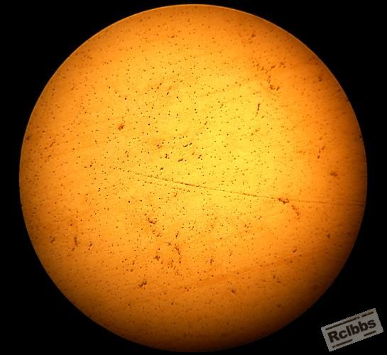

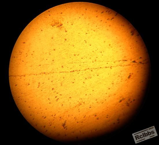

100倍
100倍
400倍
400倍
这是我取我们厂H13尾料做的金相,我没有制样
(没有制样设备),我是直接用磨光机在材料上模,
然后用沙皮磨(最细沙皮1000#)。然后在显微镜
下观察用照相机拍的金相图谱,感觉除了球状碳化物
什么都看不到。问题出在哪呢(磨我估计是没磨好
,但不至于看不到组织吧)。我是新手,以前专业不是
这方面的,最近我们厂要开始对外面买的材料性能开始
检验,派我做金相,又不给培训,哎。望各位大哥给帮助啊

楼主还是向上面申请购买金相设备吧,没有抛光没有腐蚀没有显微镜,这拍出的什么也不是。
楼主哪儿的呀,什么公司,这么邪门?

样品应经4%硝酸酒精腐蚀后观察。你的样品没有腐蚀吧

    4%的硝酸酒精腐蚀了然后用酒精擦拭过后再观察的

做金相先用砂纸磨,再抛光,还要腐蚀,最后要在金相仪上观察啊。楼主没有腐蚀,并且照相机怎么可能拍几百倍的照片啊

腐蚀过的!

你的图片根本看不到组织啊!抛光和腐蚀都没做好哦!

就算是腐蚀过的,好像时间也不够吧,根本看不到组织,应该和时间有关系,再
发表于 2010-9-16 21:04:37 | 显示全部楼层
腐蚀时间长一点。应该就会看到了,你们的设备也太简陋了,

这样看只能是宏观层面的

汗,你那哪里能看到球化珠光体组织呀.你看到的那些黑点都是非金属夹杂物.
这样的材料用到压铸上去是要闯祸的,楼主三思啊
