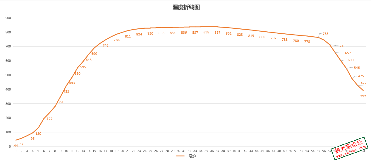

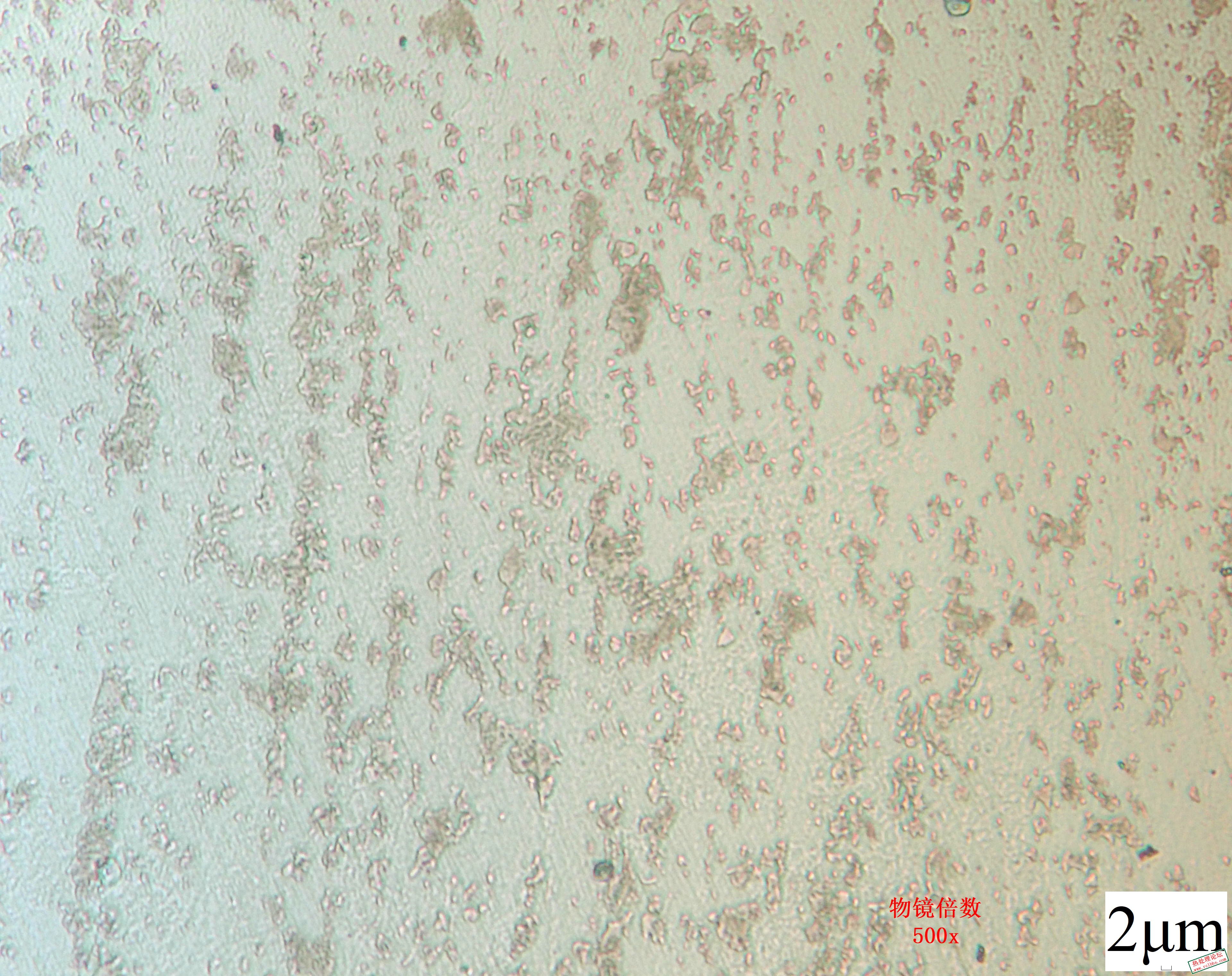

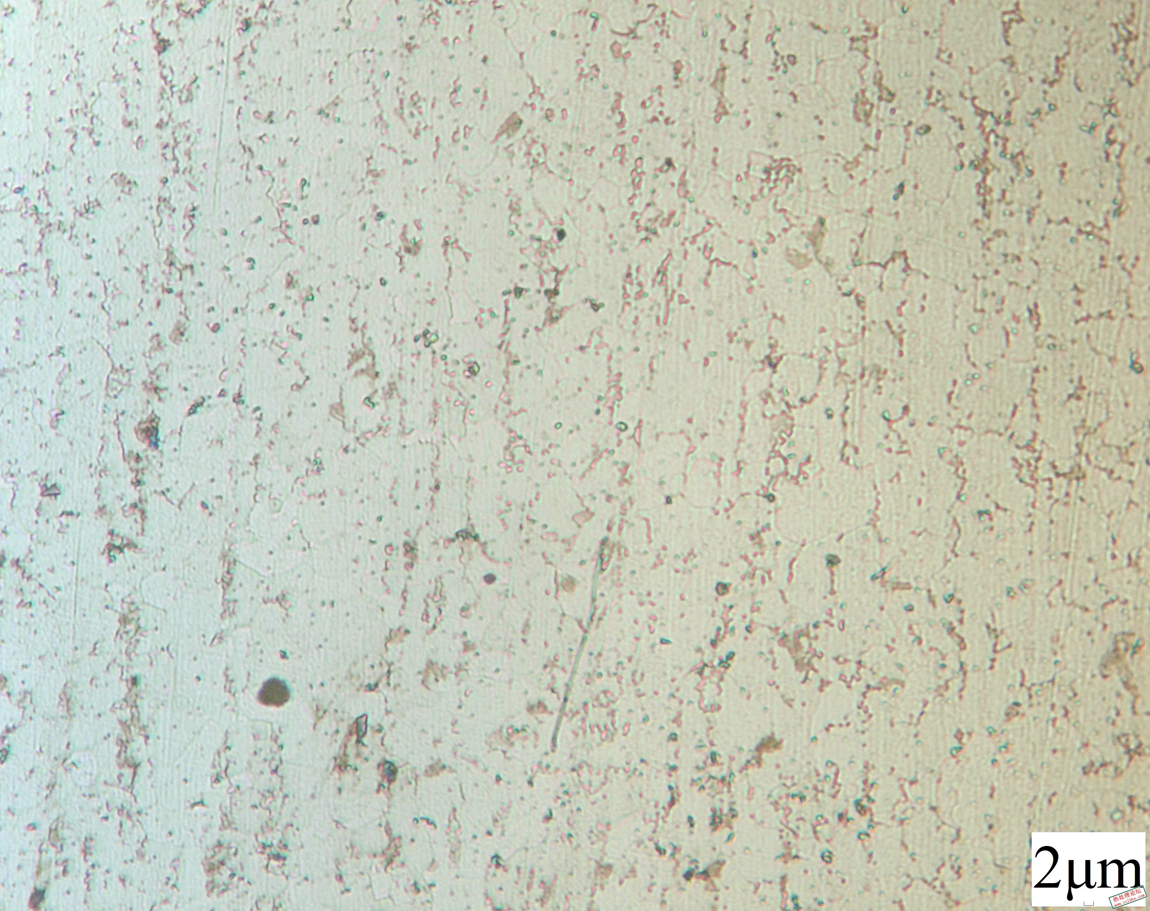

大神们帮忙看看,材料是SWCH22A(相当于20号钢),设备是:连续是网袋炉,保护气氛:氮气(有降温效果在加热区尾部)。工艺:不知道属不属于正火工艺。
图一是加热最高温860左右的,硬度(124.8-131.3HV)
图二是加热最高温830左右的,硬度(134.6-137.8HV)。为什么图二的硬度比图一还高,从金相结果来看应该比图一低吧。
图三是我想要的金像效果图(对手件的金相)。(是不是降低加热最高温就可以达到,大概在什么温度呢?)
图四是图一图二的温度曲线。

温度曲线图
温度曲线图

  对手件是球化组织,你生产的产品也有球化,只是效果不好。
  你860的球化效果还要好点,但是碳化物颗粒大了。降温到830后碳化物小了,但是没有完全球起来。从这个来看,你的设备温度不准或者是网带跑的太快了,还有可能原材料本来就是球化态的原始组织;另外一个就是球化需要缓慢降温,你这个曲线的也不适合做这个工艺。
   现在你先看看你没有做之前的原始组织形态吧。根据组织形态决定后序热处理的工艺。

是的,做个球化退火处理就可以了。你自己制定一个,750保温,缓冷到650,快冷到500,出炉就好
