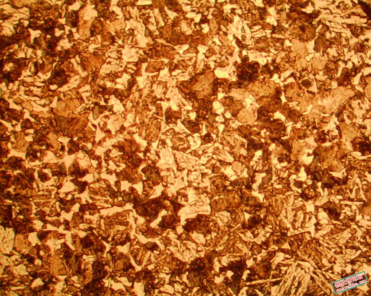

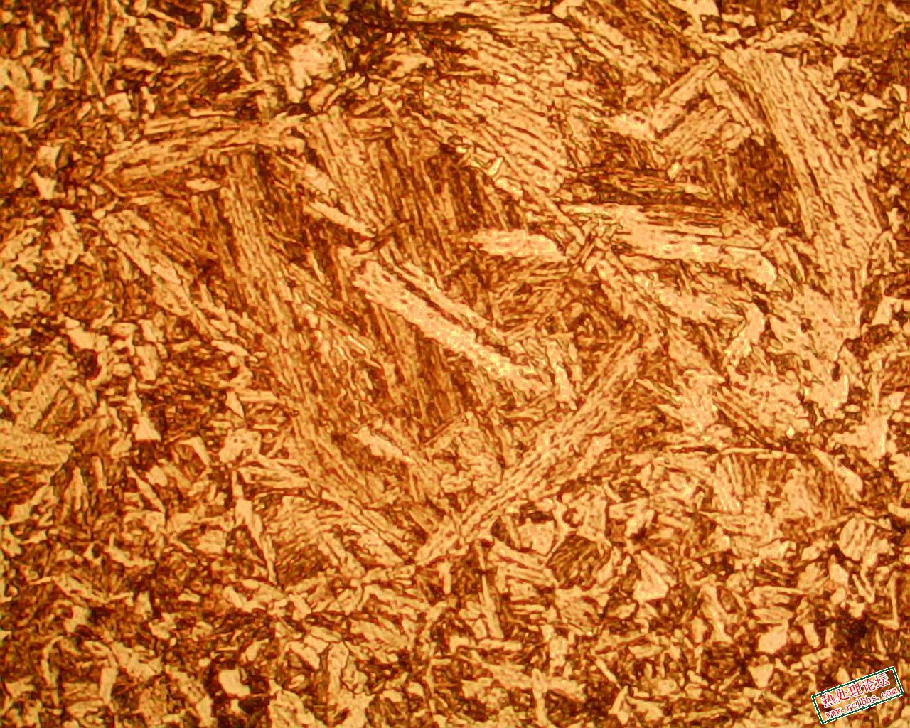

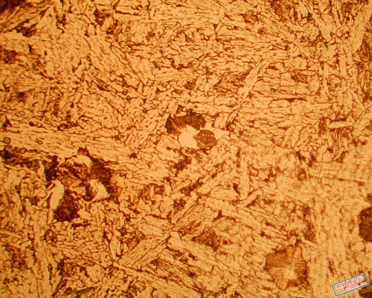

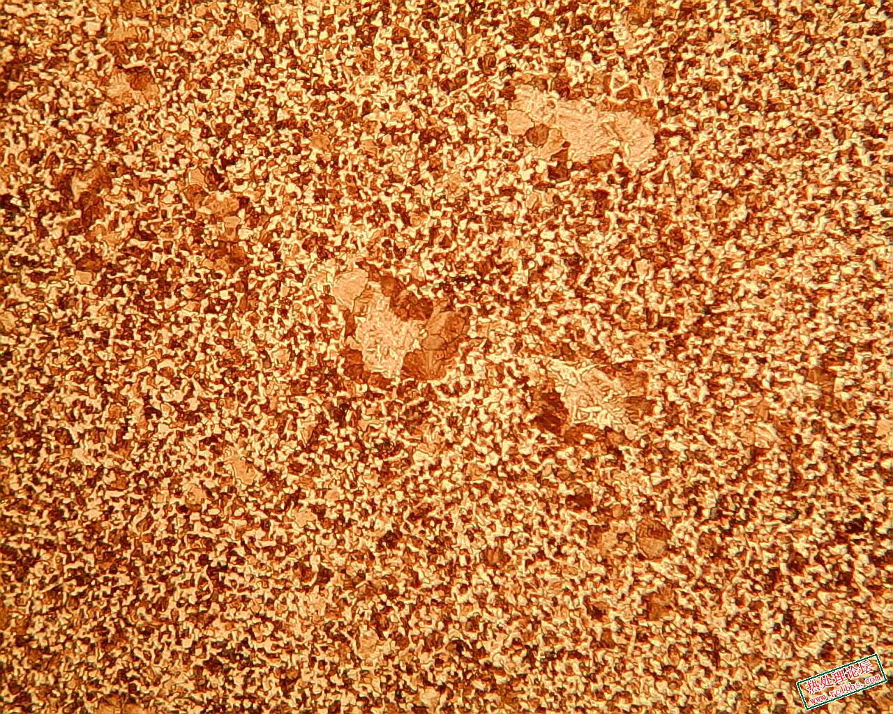

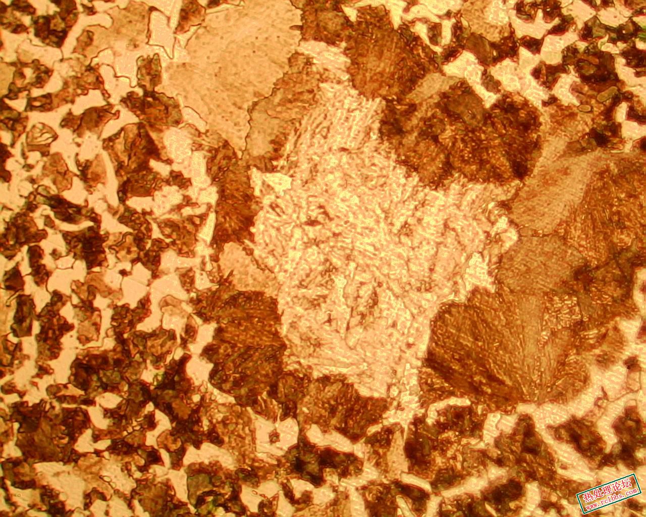

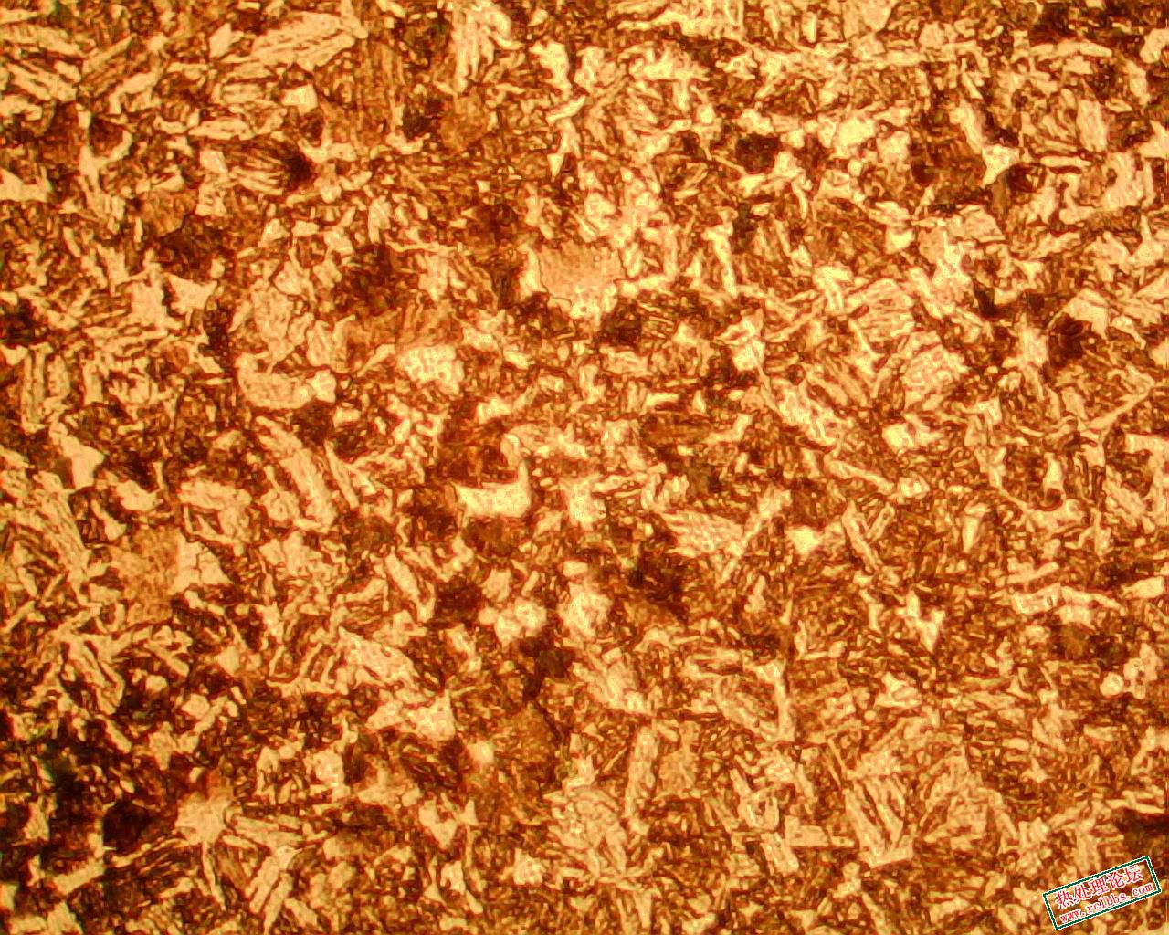

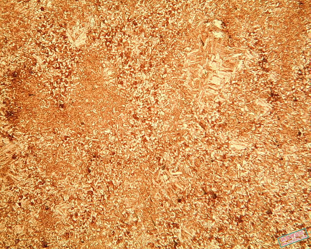

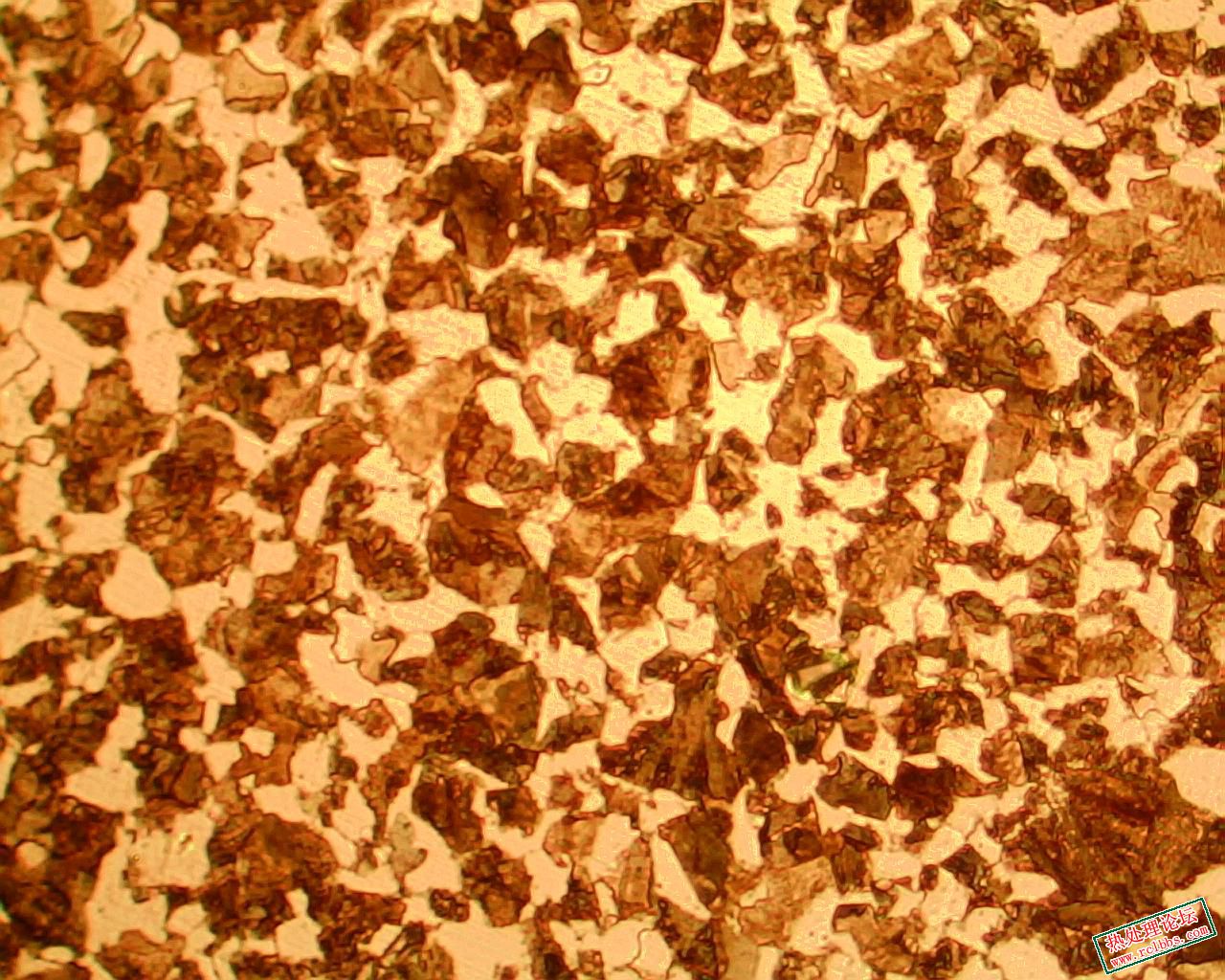

材质为35CrMnSi 工艺路线:
原材料为圆钢,锻打。
1次正火温度950℃保温180min空冷
2次正火温度950℃保温180min空冷
淬火升温至300℃保温180min,升温至900℃保温400min水冷
回火升温至520℃保温810min水冷
一共2种工件,圆柱形,同炉。
1#直径为200mm,取样位置在距表面38mm处
2#直径为280mm,取样位置在距表面50mm处
下面分别是2种工件取样位的金相,麻烦大佬们说明下图中是组织,再帮忙分析下原因,万分感谢!
图片1.jpg 1#100X
图片2.jpg 1#500X
图片3.jpg 1#500X
图片4.jpg 1#500X
图片5.jpg 2#100X
图片6.jpg 2#500x
图片7.jpg 2#500x
图片8.jpg 2#500x

发表于 2025-2-25 15:17:13 | 显示全部楼层
这样,你先说明一下:
1,圆柱的直径及高度
2,加热后圆饼怎样的淬火方式?圆饼淬水池前后测温过?
3,淬火过程时长?
4,针对上面的金相图片最好做个简图标注分别取样的位置;不同金相位置打过硬度?
5,圆饼正火后的标准查看过?锻后正火后金相合格?
为什么会有疑问?因为根据你提供的金相图片例:(仅代表个人观点)
1# 图2与图4 500x存在差异:图2索氏体  ;图4 索氏体+铁素体
2# 图3与图4 500x存在差异:  图4索氏体  ;  图2 索氏体+网状铁素体+屈氏体
合格与否取决于 技术要求的级别
为什么出现上述问题,取决于整个工艺过程的结果,比如:锻造工艺  正火工艺  淬回火工艺
建议分段控制及按照标准检测,然后才能得到一个比较好的结果
另,建议重新制样,图片有些不清楚

发表于 2025-2-25 16:46:58 | 显示全部楼层
不清楚具体的淬火过程,但从金相组织来看,大量的屈氏体+铁素体+少量回火索氏体。两种产品淬火效果都不好,1号比2号好一点,淬火冷却能力不足,可能淬火水温高了,淬火搅拌不足,淬火液浓度不对,产品装炉过密

发表于 2025-2-25 16:54:02 | 显示全部楼层
rcl9527 发表于 2025-2-25 08:34
新手求助,大佬们何在啊?

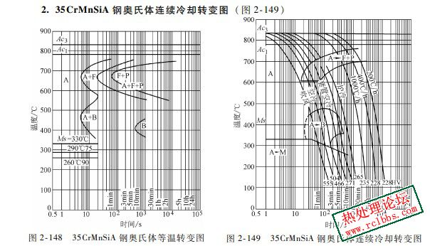

35CrMnSi第一次950°C高温正火后是珠光体+铁素体;第二次正火组织细化均匀性;淬火水冷转变为马氏体或贝氏体(冷却慢得到贝氏体);520°C回火组织转变为回火马氏体(析出残余的珠光体或铁素体),但你这都出来针状马氏体了,不应该啊,再调调淬火工艺?
