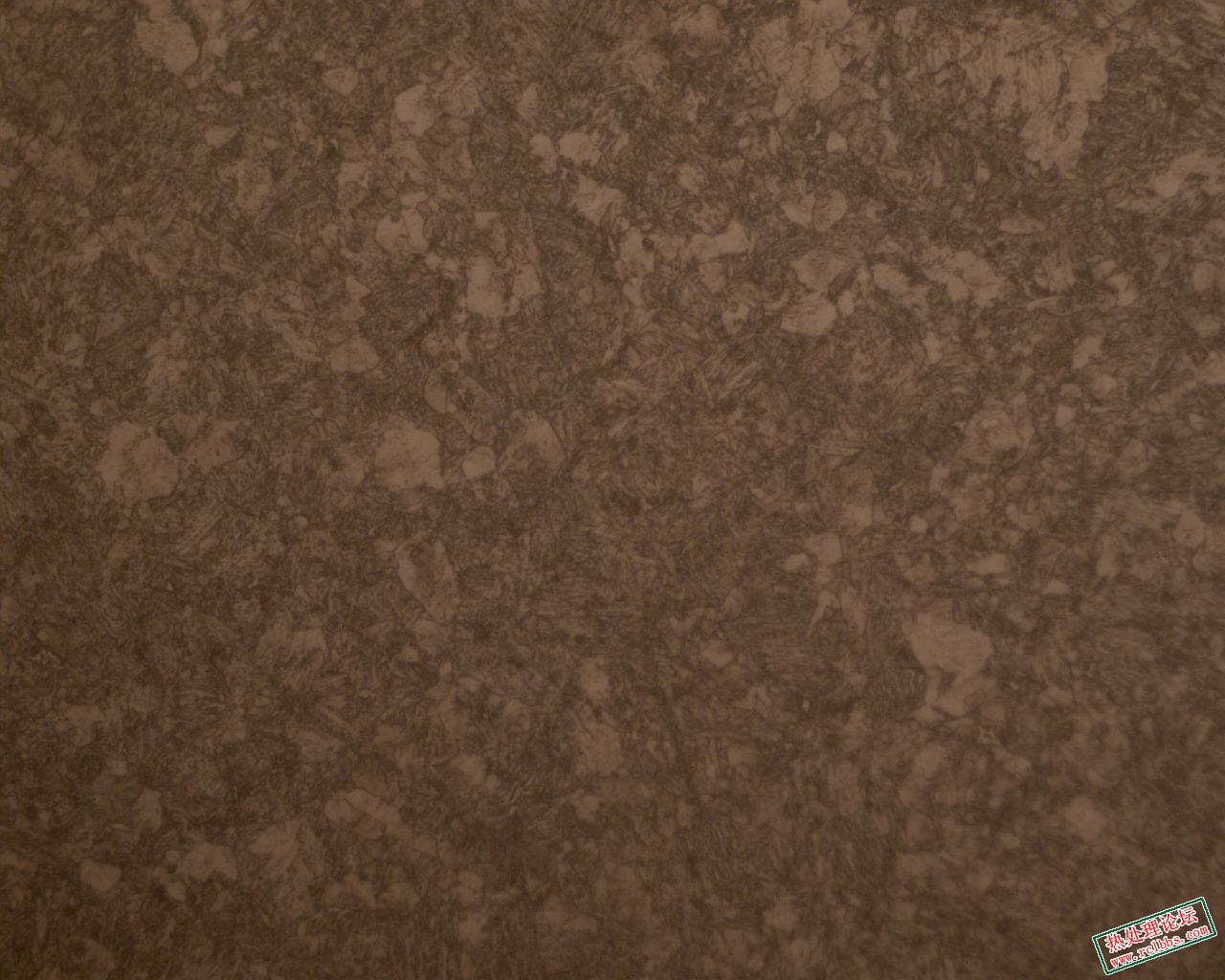

各位老师,我们公司有批产品因调质出现组织不良,我写的是回火索氏体和铁素体,我另外一个同事认为是索氏体+回火托氏体。所以请各位大佬帮忙看下
SWRCH40K 调质的 500X
SWRCH40K 调质的 500X

    回火索氏体+托氏体+铁素体,因为这个材料属于碳钢,淬透性差,所以冷却不好或者在一定深度就是这个组织了。这个材料组织变化规律是表面全部回火索氏体(马氏体回火),慢慢开始出现托氏体和铁素体,最没有马氏体时候就全部是珠光体+托氏体(白块区域,不过现在珠光体、索氏体、托氏体都是叫珠光体了)+条块状的铁素体。
    你可以看看这个材料的组织变化特征,你就会发现了。

请教下,在我认知里托氏体应该片间距很小的珠光体,所以500X看应该是黑色一团,为什么这里呈现的是灰白色。

   你说的完全黑色的现在叫屈氏体,(本来是把托氏体等同于屈氏体);一些人发现正火或者碳钢淬火里面叫托氏体(也就是那种看不到片层的超细珠光体)和屈氏体颜色不一样,就出现了托氏体和屈氏体的叫法,《参考13320-1991》
    那处组织现在很多人叫索氏体(就是看不出片层的珠光体),腐蚀显黑又看不到片层的叫屈氏体

     随着金相的技术变格,很多名称也在变化,有时候介于两者之间更不好表达。

珠光体的片层间距是关键,没必要分的很细的很多的名称。不如将片层的间距标注出来,用数字说话。这样就不会出现无谓的争论了。就是多厚的珠光体。要跟上时代的步伐。不能总是跟在别国的后边一步一倾。
