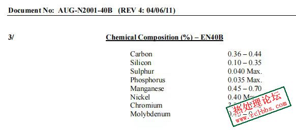

发表于 2025-2-7 09:35:00 | 显示全部楼层

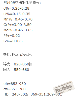

发表于 2010-7-14 11:17:26 | 显示全部楼层
回复 1# wycwyc
源于网络资料,供参考:
