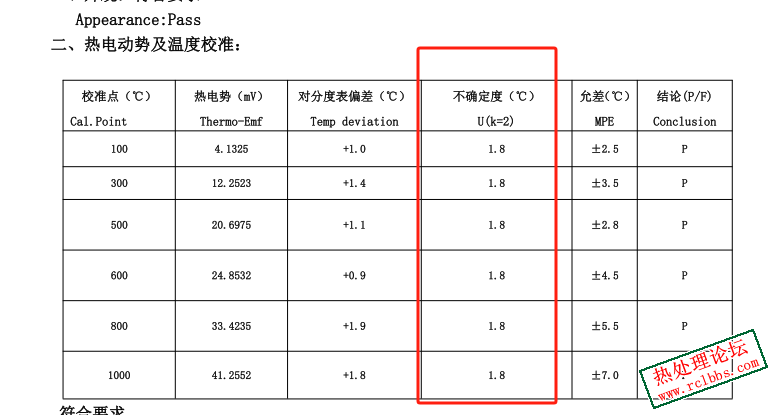

最近准备做热电偶校准,我们用的就是普通K型廉金属热电偶,网带炉上的,有两个问题请教各位大佬
1、校准国标采用JJF 1262-2023《铠装热电偶校准规范》对吗,还是JJF 1637-2017 廉金属热电偶校准规范
2、校准报告上有个不确定度,是怎么看的,不确定度+偏差要小于允差吗?怎么判定合格的

普通K型廉金属热电偶除了首次使用前进行校准以外,其他时候不用校准,定期更换。

就是以前的误差,换了名称
