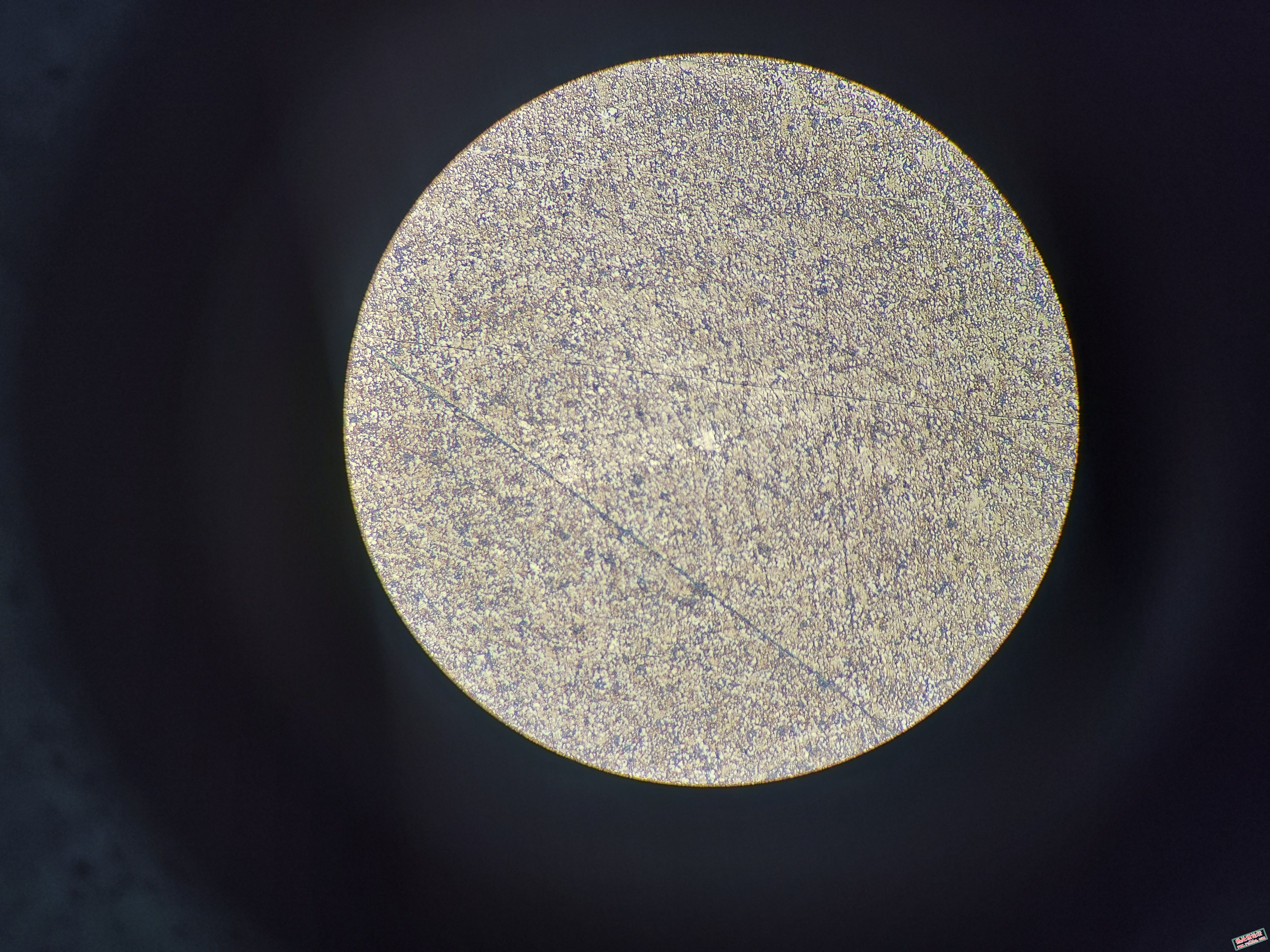

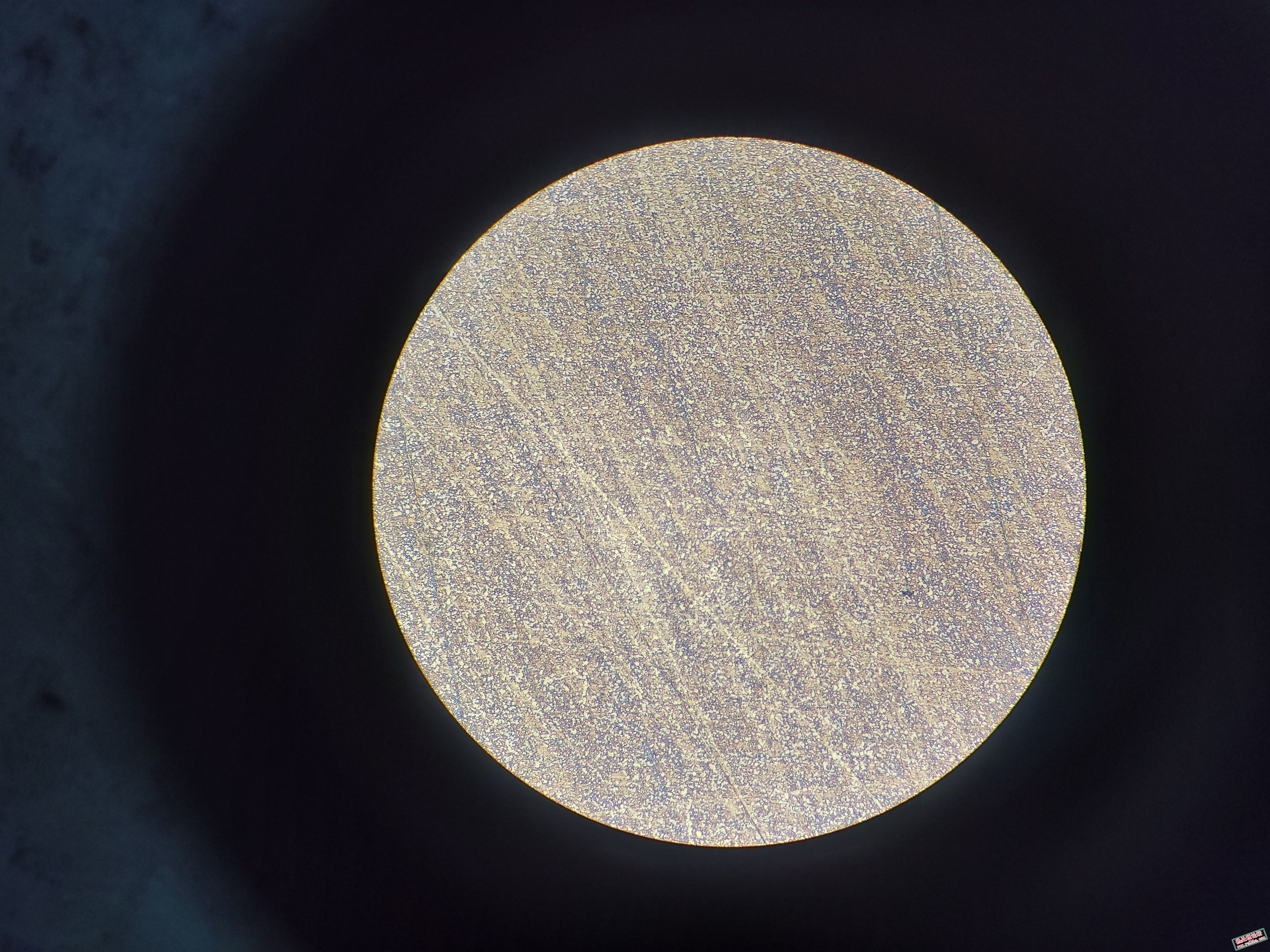

8418的原材料,4%硝酸酒精腐蚀,能不能帮忙分析一下,刚学习判断不准。现场显微镜观察的,倍数400.
400倍第一块料
400倍第一块料
400倍第二块料
400倍第二块料

发表于 2025-2-28 13:10:58 | 显示全部楼层
没看过这种材料的金相,显微镜还比较清晰,有划痕,制样没制得好
签到天数: 72 天
发表于 2025-2-28 13:12:02 | 显示全部楼层
没看过这种材料的金相,显微镜比较清晰,制样不太好看起有划痕
签到天数: 520 天
发表于 2025-2-28 16:53:55 | 显示全部楼层
制样太差了,切一点拿到实验室重新做吧,这啥也看不出来,组织完全被变形层覆盖了,看到的都是假象。

做得不好见笑了,刚开始做金相,划痕没有处理好。
签到天数: 30 天
 楼主| 发表于 2025-2-28 18:45:27 | 显示全部楼层

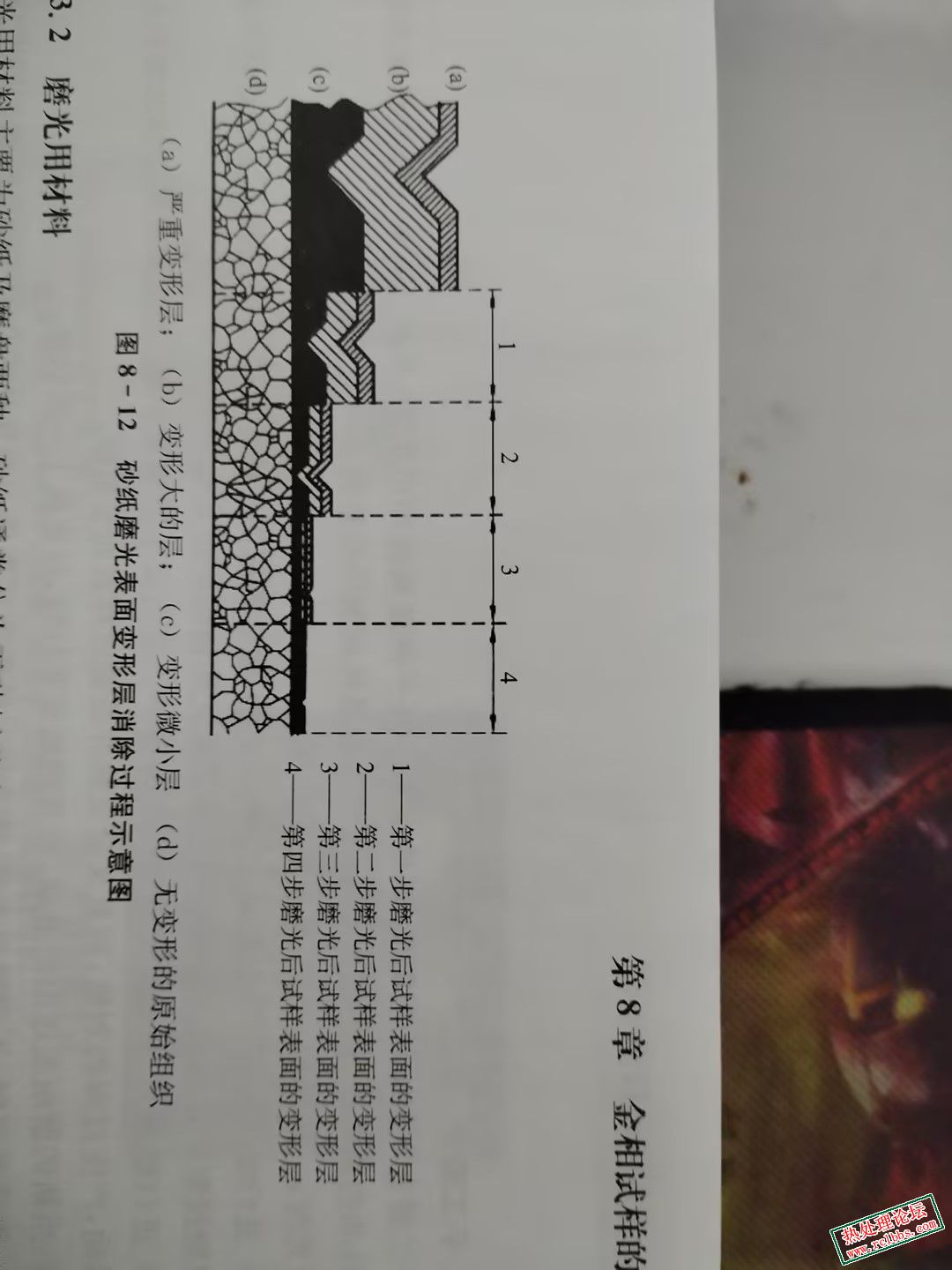

你好,模具没有给样品小料。只能做的现场显微镜观察。请教一下,变形层的形成是因为我使用砂纸原因还是抛光剂使用不当,这个能赐教一下吗
签到天数: 520 天
发表于 2025-3-4 08:17:36 | 显示全部楼层
看看海 发表于 2025-2-28 18:45
你好,模具没有给样品小料。只能做的现场显微镜观察。请教一下,变形层的形成是因为我使用砂纸原因还是抛 ...
如果只能现场抛光腐蚀,那就最好是打磨到1000,在用电解抛光和腐蚀。如果没有电解抛光,那就打磨到1600,现场打磨毕竟不如实验室,所以砂纸要更细,然后抛光。变形层一般是最后一次打磨的变形较厚,抛光和腐蚀不能将变形层腐蚀掉产生的。至于划痕,没太大关系,不是满屏都是的话,不影响组织的观察。另外也有可能是脏东西导致一层薄膜覆盖在检测面上,这个就要清洗表面或者更换污染了的腐蚀剂,操作过程避免旁边的液体流到检测面。
