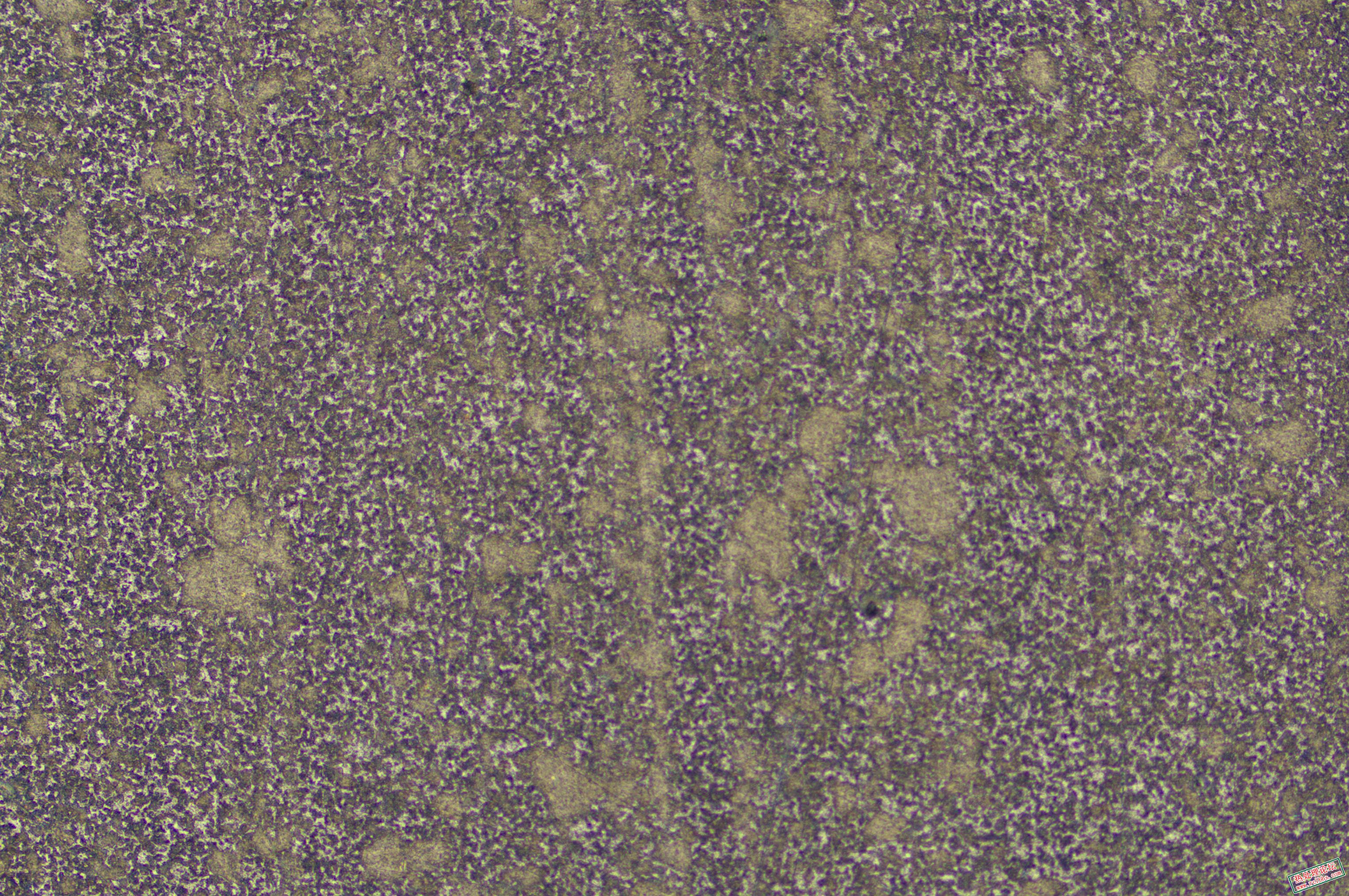

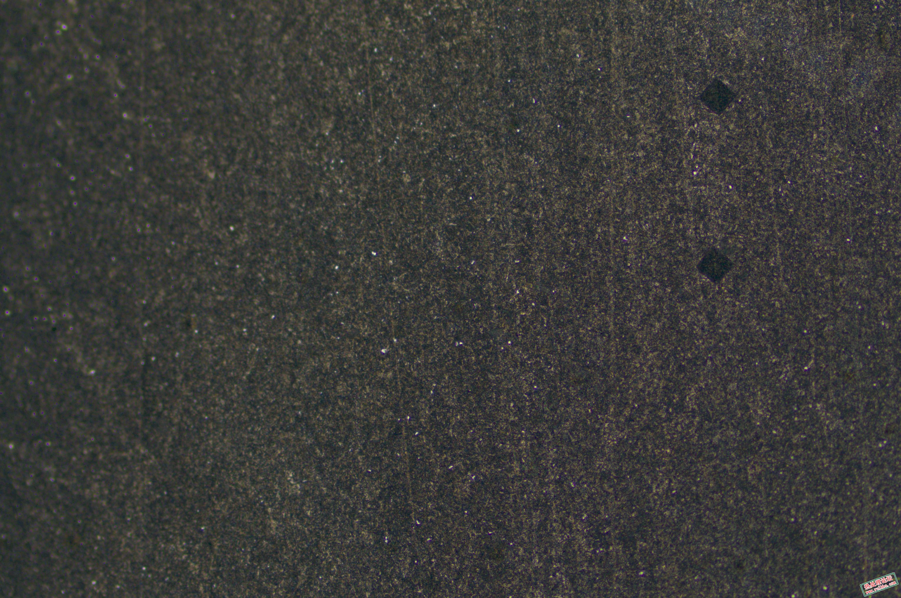

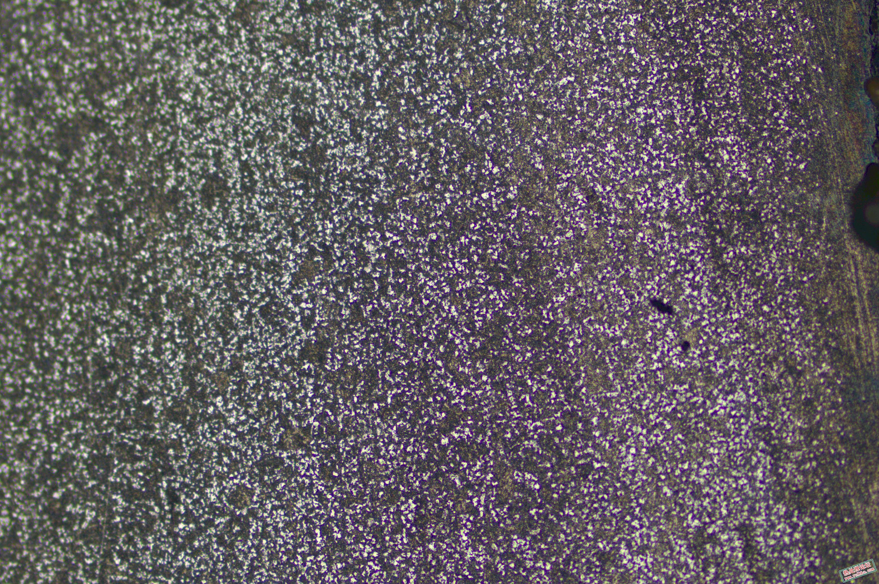

以下三张图片是调质后100X腐蚀照片,求大佬们帮忙看一下是什么原因导致的硬度低,是淬火硬度低,还是回火温度高导致的呢?三张照片是三炉相同的产品

发表于 2025-2-28 16:14:22 | 显示全部楼层
都存在细碎的铁素体,淬火温度不足。

签到天数: 834 天
 楼主| 发表于 2025-3-5 15:01:35 | 显示全部楼层
zhou1556 发表于 2025-3-5 13:27
其实知道前置条件可以更加精确的判定,不是懂不懂的问题
现在实际情况与正常情况不符的是:第三张金相照片的炉内油温达到160℃,正常油温在110-130,我认为是这炉产品不合格的原因
签到天数: 843 天
发表于 2025-3-5 15:30:42 | 显示全部楼层
应该是加热温度不够,铁素体未溶。
