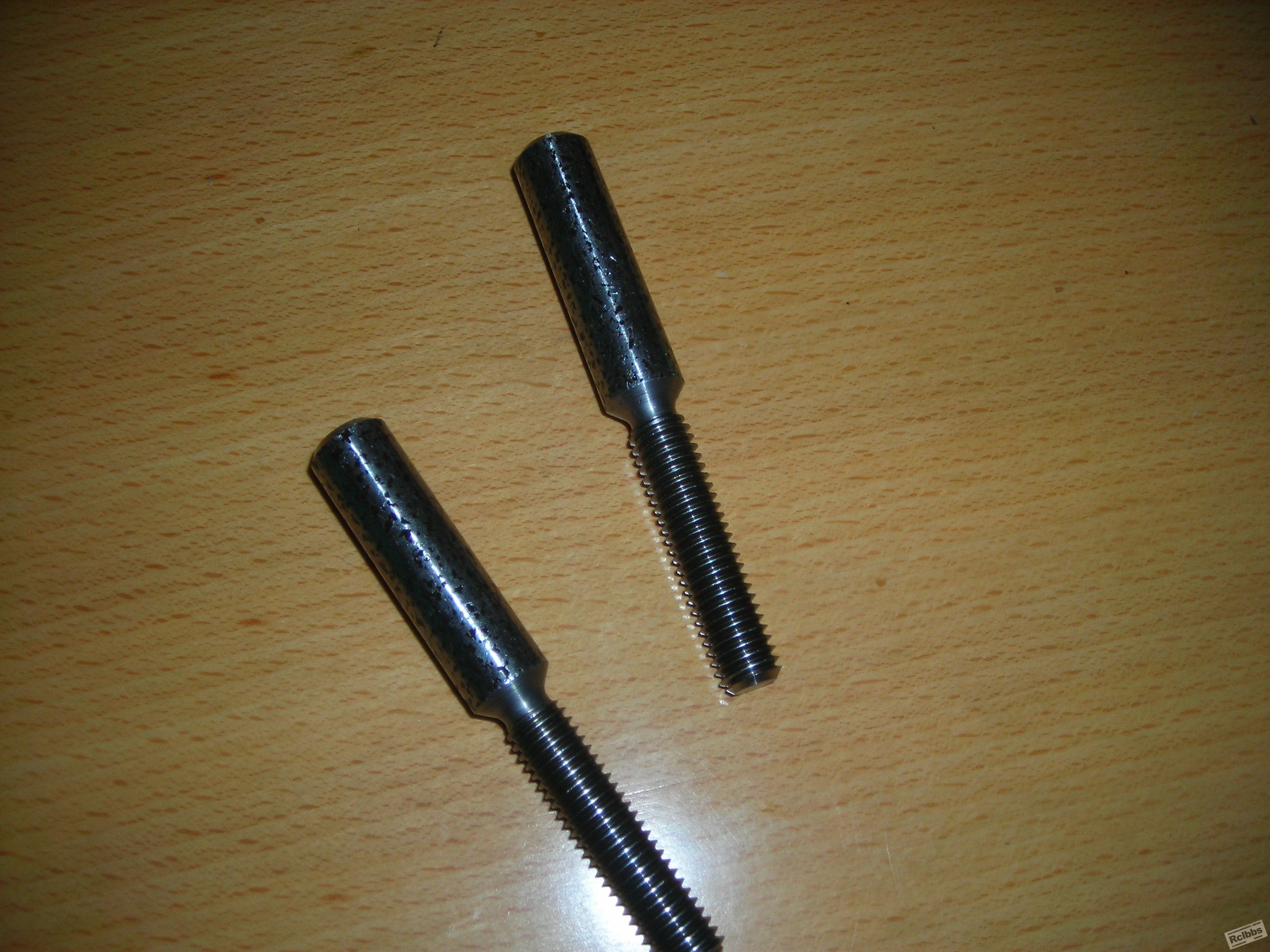

产品出现烂疤,是否为材质本身问题,还是热处理过程不当出现。具体见不合格样件。

应该是原材料本身热轧重皮造成,在发黑过程中显示出来。
