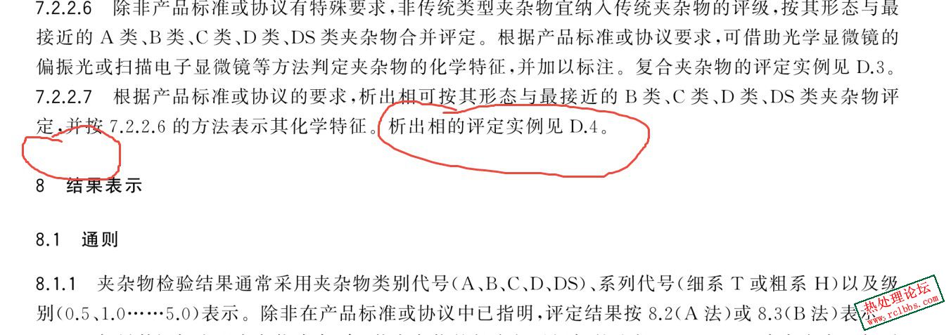

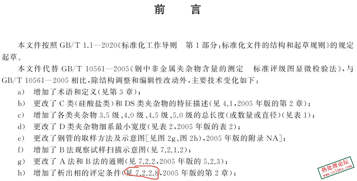

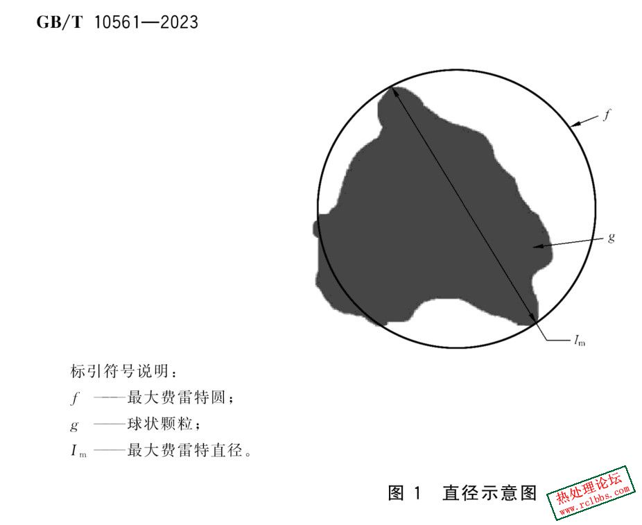

我是搞不懂这些弄标准的,有的里面错误满篇,稍微认真一点不好吗,好歹叫国家标准啊,示例如下:
1、夹杂物评级标准里面的费雷特圆,明显这个直径不是这个圆的直径,目测都不在直径上。
2、标准更新内内容提到7.2.2.8,实际标准里都没有7.2.2.8,更新内容在7.2.2.7最后。
还有很多的标准里面,也是错误满篇,尤其是稍微长一点的标准,我这种彩笔都能发现错误都不下5处,哎,心累,还不如让我把这钱挣了。
