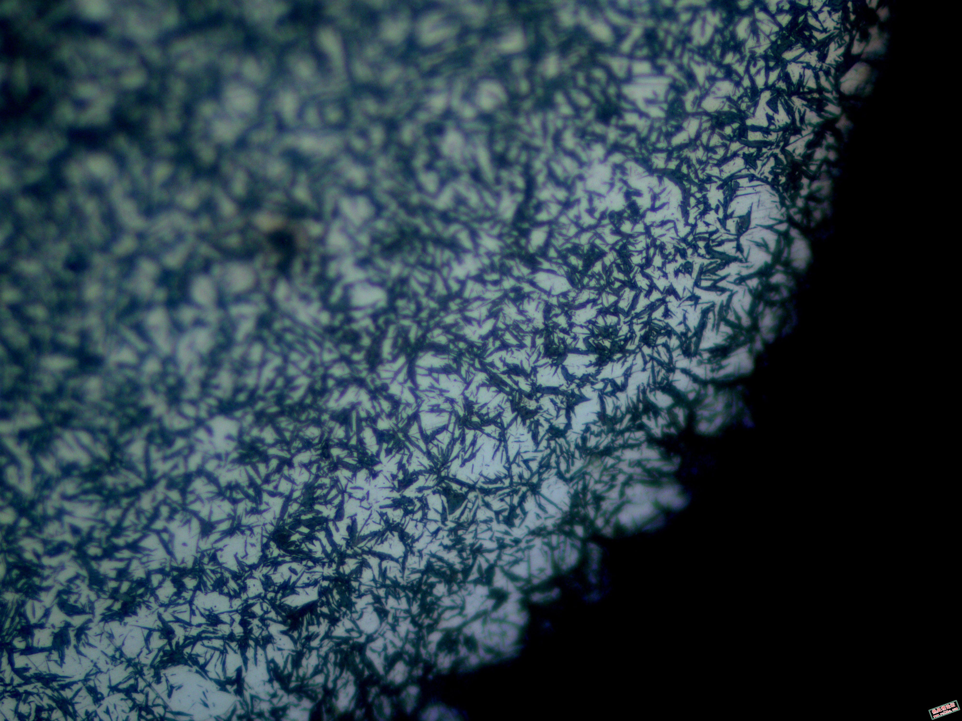

500倍,渗碳,听某位师傅说白色的不一定是残奥?那么请假各位专家下图中残奥大概有多少?

肉眼初步判断在35%~38%左右。
我们通常用X衍射仪来做最终测定,金相法制作初步判断。

发表于 2025-3-6 07:45:58 | 显示全部楼层
  渗碳以后需要经过低温回火把残奥衬度显示出来,如果没有回火的情况下确实容易造成假像。你这个回火了没有?

发表于 2025-3-6 07:46:56 | 显示全部楼层
产品有没有回火?白色里面有一些细小的灰色针状也是马氏体,由于最后形成的马氏体不容易腐蚀,特别是没有经过回火的样品,所以在显微镜下看白色区域会多一些.

 楼主| 发表于 2025-3-6 08:20:07 来自手机 | 显示全部楼层
dzkyx1314 发表于 2025-3-6 07:45
渗碳以后需要经过低温回火把残奥衬度显示出来,如果没有回火的情况下确实容易造成假像。你这个回火了没有 ...
回了火!!!!!!!材质是20MnCr5

 楼主| 发表于 2025-3-6 08:20:29 来自手机 | 显示全部楼层
zHANG_999567 发表于 2025-3-6 07:46
产品有没有回火?白色里面有一些细小的灰色针状也是马氏体,由于最后形成的马氏体不容易腐蚀,特别是没有经过 ...

发表于 2025-3-6 08:43:47 | 显示全部楼层
腐蚀深度不够,偏浅了,次生马氏体都没有上色。

发表于 2025-3-6 09:13:06 | 显示全部楼层
可以先浅腐蚀,拍下照片,之后进行深腐蚀,两组照片做个对比就可以了。

发表于 2025-3-6 11:09:53 | 显示全部楼层
残奥有评级标准,含量要检测,用工具。。。。。

发表于 2025-3-6 11:33:17 | 显示全部楼层
表面硬度怎么样?看着残奥在4-5级

 楼主| 发表于 2025-3-6 13:18:32 来自手机 | 显示全部楼层
liuwu4520 发表于 2025-3-6 11:33
表面硬度怎么样?看着残奥在4-5级
表面0.1mm处维氏转洛氏58HRC

发表于 2025-3-6 16:22:29 | 显示全部楼层
   不考虑其它因素的情况下,表面残奥确实有点多了,从图片上面看的话,残奥6级了

发表于 2025-3-6 20:11:34 | 显示全部楼层
做XRD看一下残奥吧。金相一般难以分别

发表于 2025-3-7 11:43:39 | 显示全部楼层
从图片上来看残奥应该大于40%了,是不是碳势高了造成的

发表于 2025-3-7 16:05:57 | 显示全部楼层
jinxian 发表于 2025-3-6 13:18
表面0.1mm处维氏转洛氏58HRC
你的层深要求是多少,你的硬度要求是多少HRC,一般渗碳的话你这个硬度是不是有点低啊

发表于 2025-3-7 16:07:07 | 显示全部楼层
你的回火温度是多少啊,一般提高点回火温度残奥会降低

 楼主| 发表于 2025-3-12 16:09:21 | 显示全部楼层
渗层1.0-1.4,表面硬度要求58-64HRC

发表于 2025-3-12 19:17:33 | 显示全部楼层
那这个硬度低了,以前做的硬度一般是多少啊,你这个回火温度是多少啊
