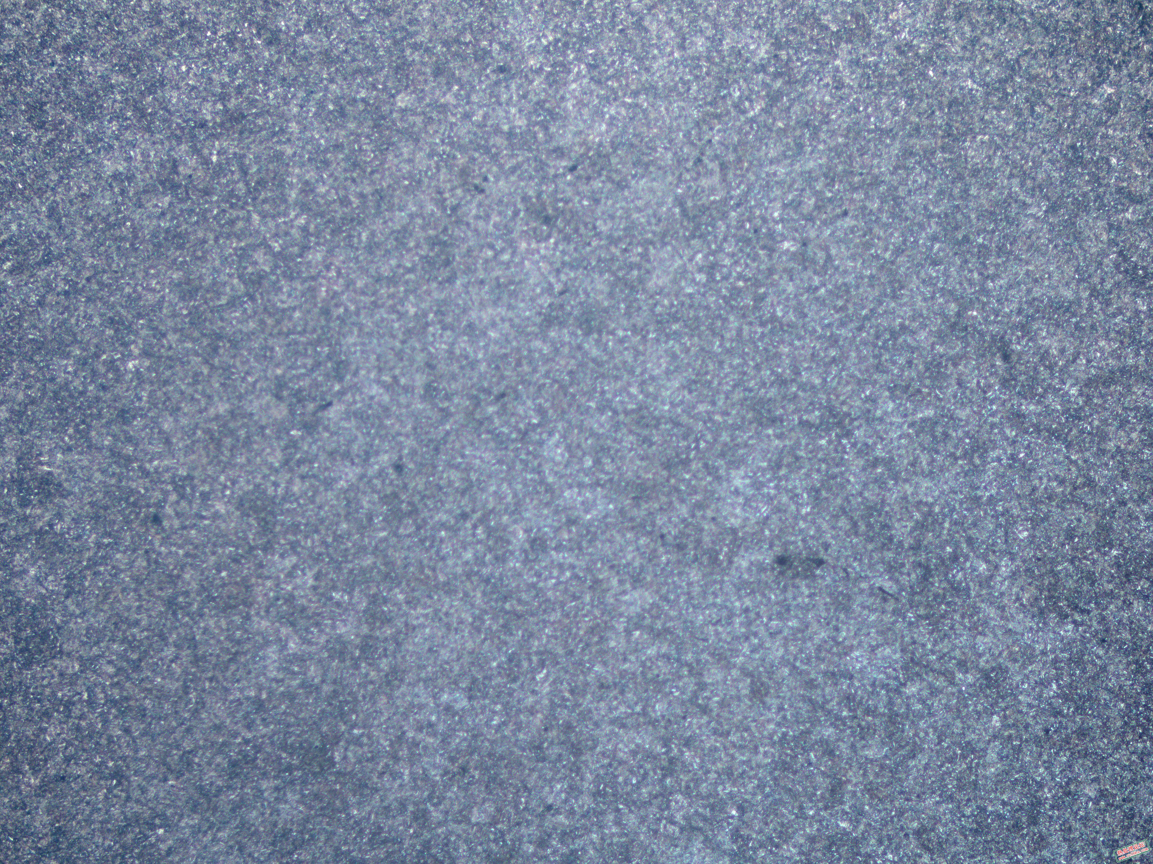

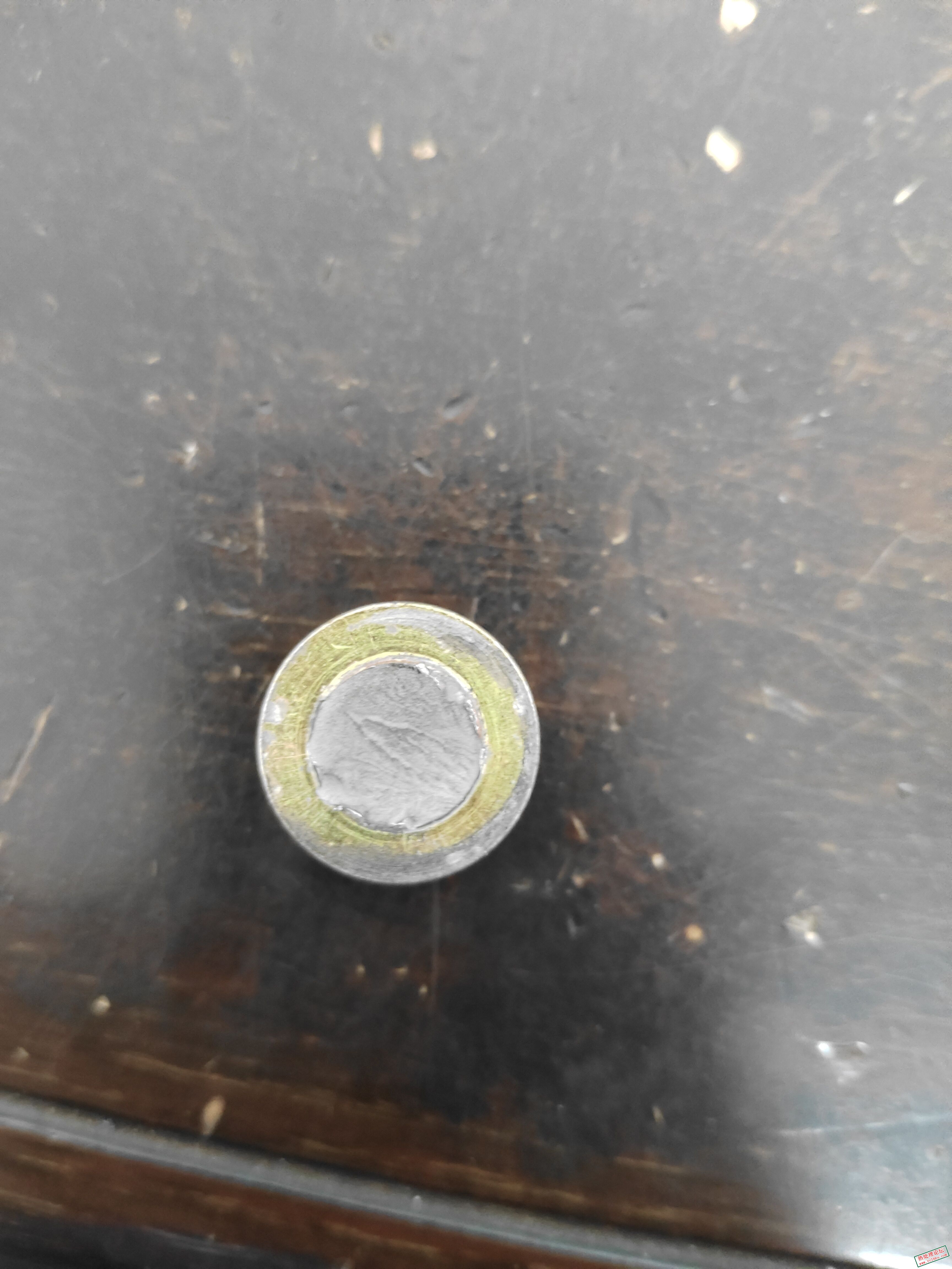

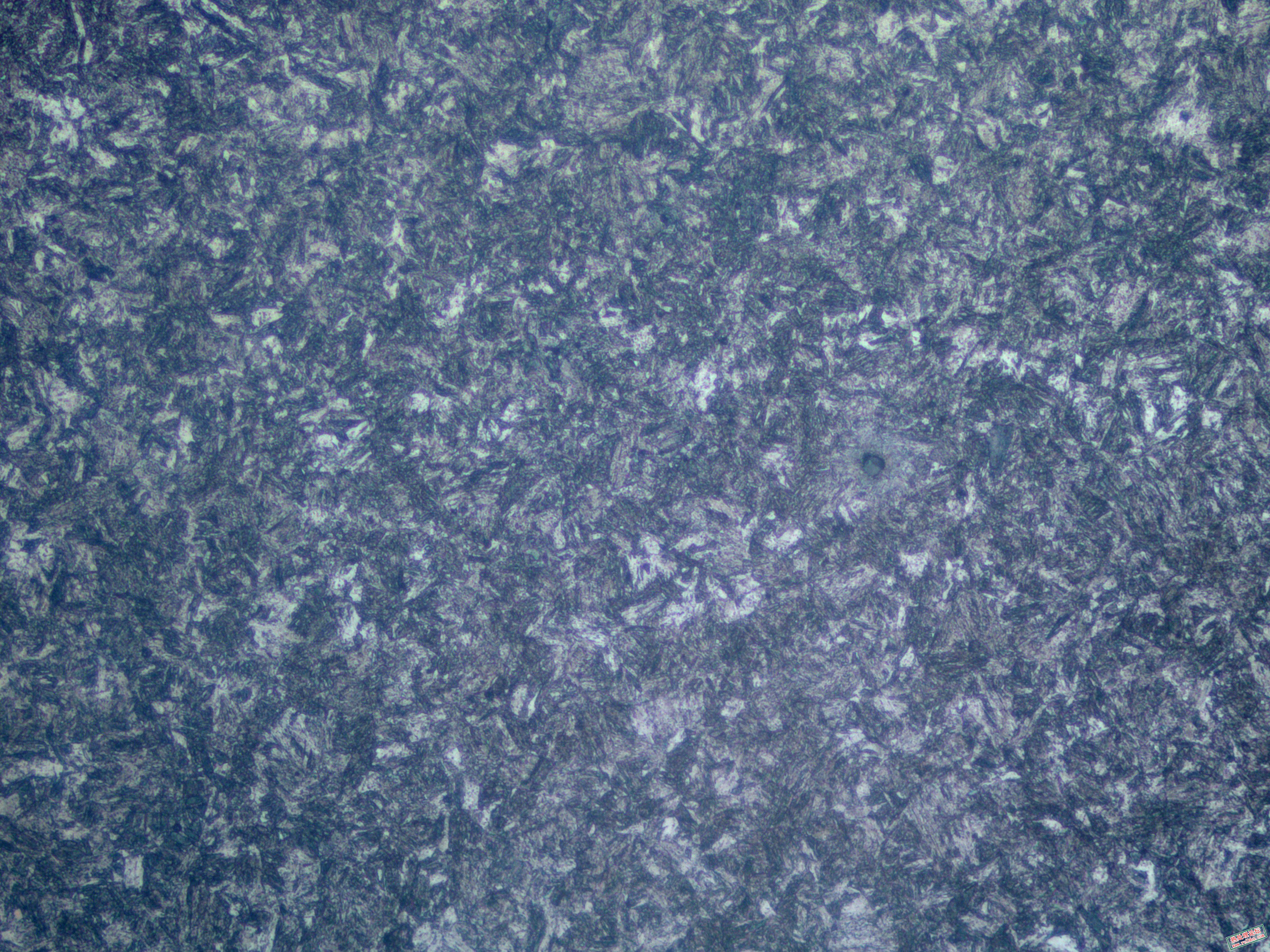

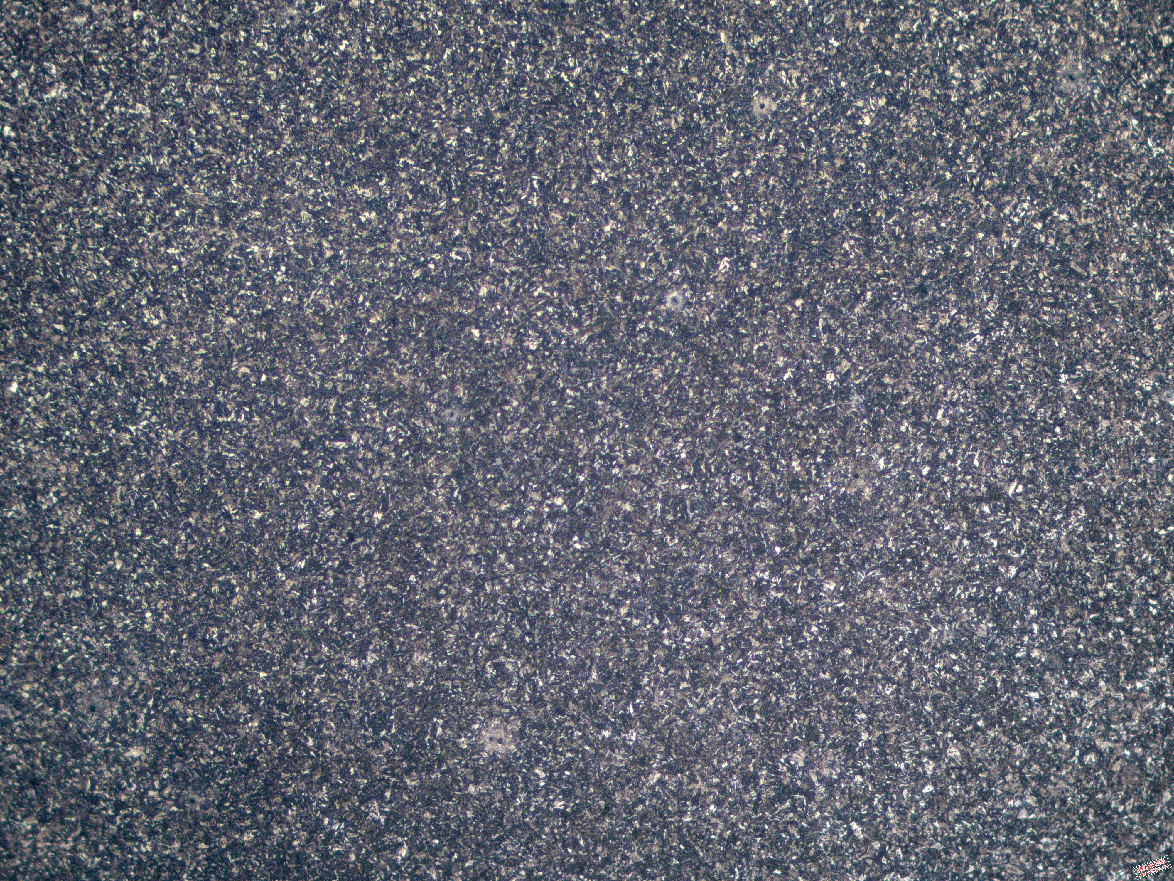

各位专家大佬,请教,40cr螺栓断裂,请看看基体组织是否有问题?硬度39.5HRC,直径12mm,装配时断裂。分别是500倍,100倍,断面实物图。

下面的组织要好于上面的。
如果热处理条件没有变化的话,我感觉材料不是同一种。

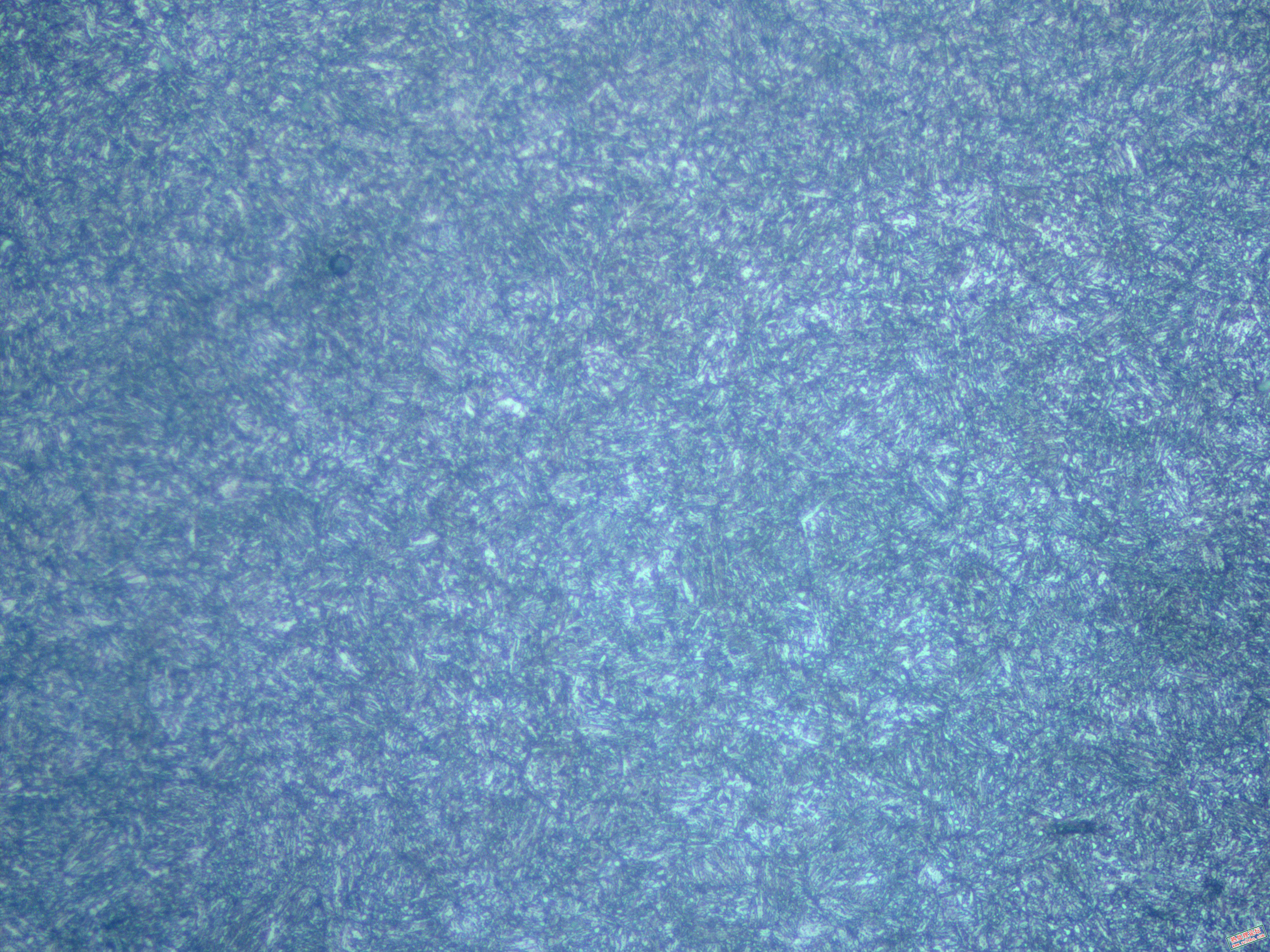

想请您看一下,第一张500倍,第二张100倍,下面这两张调质组织与上面两张的调质组织哪个更好?
显然这个更好,上面的组织,马氏体转变量不太够,应该到不了90%。复现一下组织,测一下淬火硬度就很清楚了。40Cr至少能淬到50HRC。
我擦,我不该这么保守,转变量80%都到不了。

发表于 2025-3-7 07:40:24 | 显示全部楼层
  金相组织没有异常,从断口看,为边缘受力起源扩展断裂。
  考虑2个点,断裂位置为法兰处,该处断裂是否正常;装配扭矩是否合格,螺栓摩擦系数合理不。

显然这个更好,上面的组织,马氏体转变量不太够,应该到不了90%。复现一下组织,测一下淬火硬度就很清 ...
我感觉前面两张图还有马氏体位相,是回火保温时间不够吗?

发表于 2025-3-7 14:50:09 | 显示全部楼层
   下面这个更好,上面的那个你最好测一下材料成分,我怀疑材料不对。
签到天数: 778 天
发表于 2025-3-7 15:14:13 | 显示全部楼层
你这是冷镦后调质的吧,碳化物颗粒还比较多。

发表于 2025-3-10 10:09:30 | 显示全部楼层
第二张更好一些吧,弥散更好

发表于 2025-3-12 10:23:02 | 显示全部楼层
断口基本呈脆断,500X的调质金相还OK???上贝氏体那么多你的强韧性能好的哪里去?,洛氏硬度39.5HRC对于40Cr材质的工艺要求还是比较苛刻的,金相组织、硬度匹配、组织转变残余应力都必须控制好

发表于 2025-3-13 09:25:32 | 显示全部楼层
材料为脆性断裂,检查下回火保温时间,是不是回火不充分引起的
