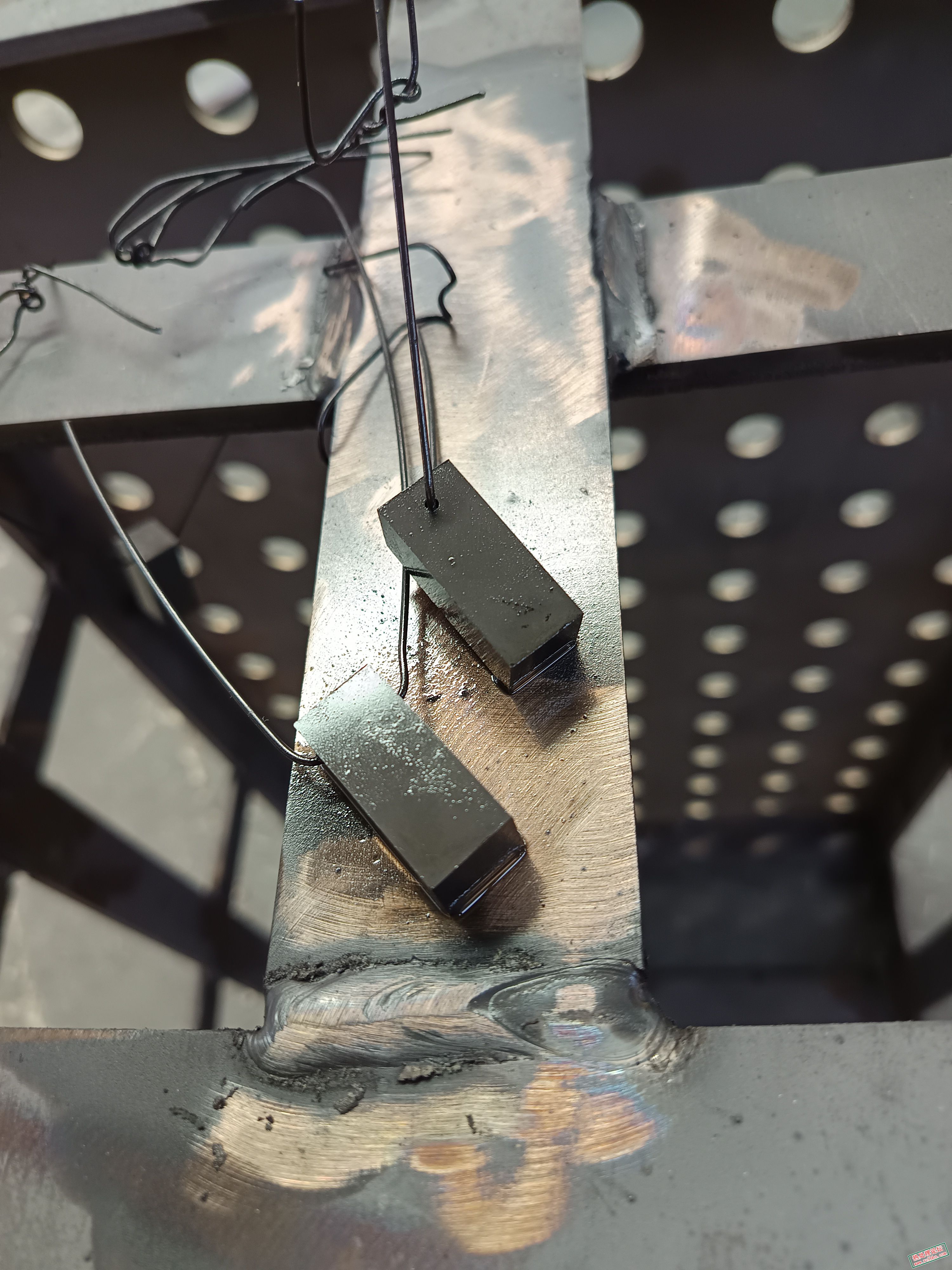

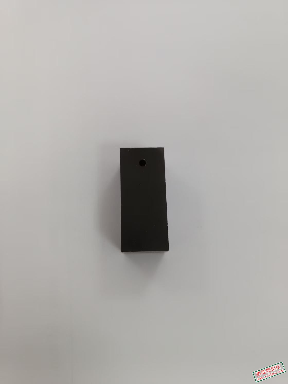

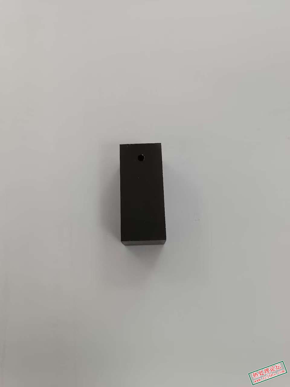

各位专家:公司正在做气体软氮化+后氧化的工艺试验,前期软氮化以白亮层厚度、表面硬度、氮化物级别和有效渗氮层深度作为技术指标,以氨气和二氧化碳做渗剂,摸索出恰当的比例关系。降温过程通水进行汽化,出炉前再刷油做封闭处理。第一次做出来试样看外观颜色,请教专家们,说法不太一致。气体软氮化+后氧化做出来的表面光洁度远比不上QPQ做出来的,到底这个颜色是否正常,还请专家们能够指点下?第一张照片是刷过油,后面两张是用白布擦拭后拍的。
第一张出炉后刷油的
第一张出炉后刷油的
白布擦拭后的
白布擦拭后的
白布擦拭后的
白布擦拭后的

原图显示分辨率过高,服务器无法上传。请各位专家指正,若是有相关实物照片能够分享指正后更好。若是颜色不正,我们在想办法调整工艺参数,若是颜色可以,就需要送出去做中性盐雾试验。

外观颜色对于气氮来说没有什么问题。楼主最好上传几张氮化+后氧化后的金相图片,看看表面疏松跟白层。再有就是,希望楼主介绍详细一些,你的是什么材料。。

下次拍照的时候背景不要用白色,手机摄像头会自动补偿,导致颜色失真。
软淡化外观照片尽量使用淡蓝色背景或淡黄色背景。
