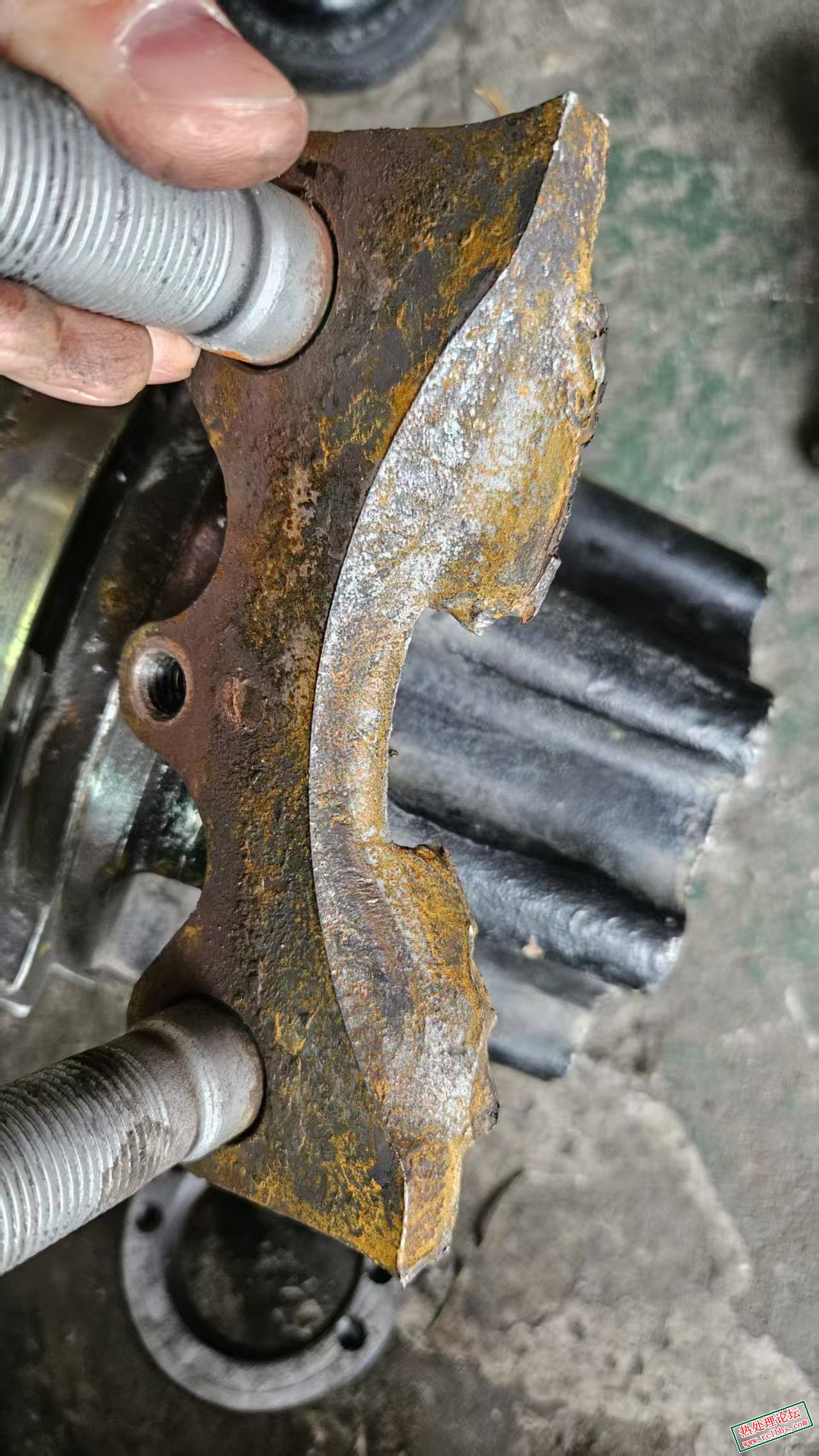

请教一下大佬,这个属于什么性质的断裂?裂纹源在哪个部位?

  多源弯曲疲劳断裂断口,可以看到明显裂纹源与源之间呈台阶那里就是多源。

 楼主| 发表于 2025-3-13 08:25:25 来自手机 | 显示全部楼层
您好,您是指这个位置是多源弯曲疲劳断裂吗?

签到天数: 659 天
发表于 2025-3-13 08:55:24 | 显示全部楼层
这个是终断区,源头在对面

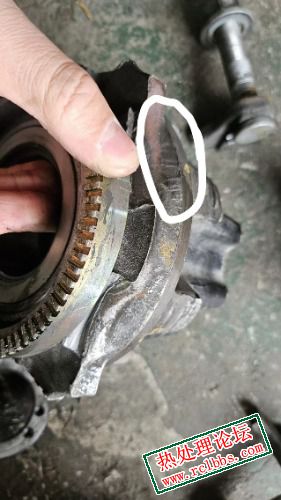

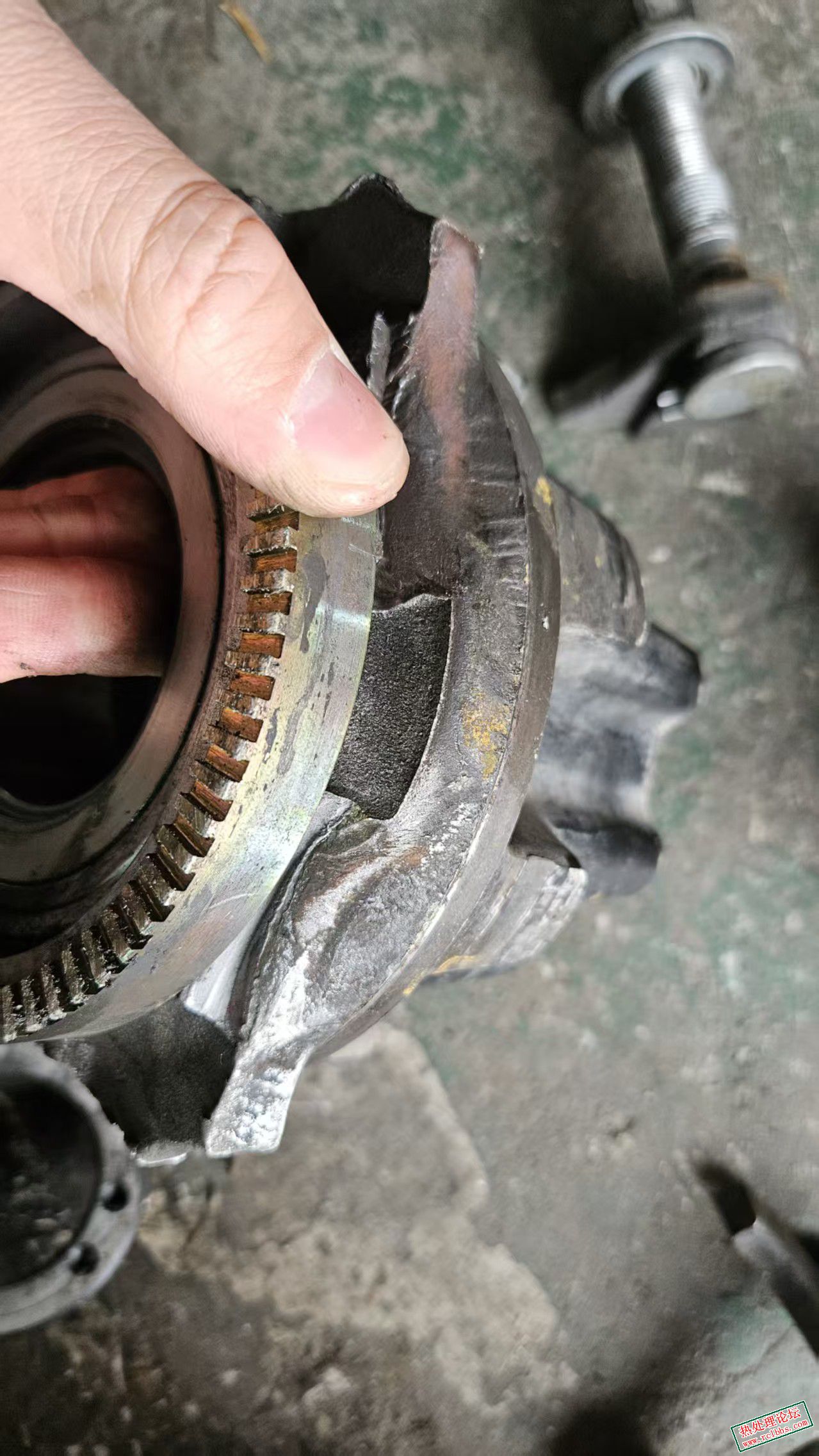

发表于 2025-3-13 09:00:55 | 显示全部楼层
图2大母指的位置,还有下面类似的位置是裂纹源.
签到天数: 1271 天
发表于 2025-3-13 09:01:35 | 显示全部楼层
签到天数: 2258 天
发表于 2025-3-13 12:41:18 | 显示全部楼层
是的,这个位置就是多源疲劳裂纹区,对面是最断裂的剪切
