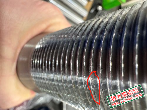

材质42crmo  调质后车削螺纹 调质硬度35-39hrc 车削后崩牙。各位大神分析一下什么导致的

调质硬度有点高,再检测一下表面维氏硬度

热处理方面:
建议查下表面各区域硬度,有可能存在不完全脱碳层,机加工时会由于材料表面硬度不均匀,可能导致齿尖崩齿‌。
机加工方面:
刀具夹持是否合适,长杆零件有没有用顶尖,刀具高度安装部正确,刀头磨损也会出现齿尖崩齿‌,也可能由于刀具夹持不够牢固,出现跳刀情况导致齿尖崩齿‌

刀具有没有问题,检测表面硬度和金相

硬度高了点吧,增碳了?

这个螺栓等级要求多少,这个要求达到10.9了

高强度螺丝的螺纹都要求用滚丝轮滚压成型了!

可以放几张金相图片,看图说话

是不是用淬火液8%左右浓度淬火的

可以做个金相分析看看是什么原因导致的!

看这个螺纹相邻几扣,牙顶是不是裂纹?需要金相检验查原因。
