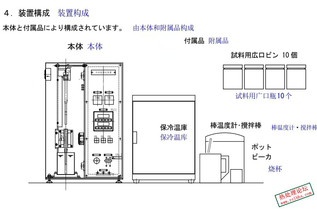

型号是 MCT-5B ,目前盐城高周波热炼有限公司可以销售。
检测仪的样子如下图所示的本体部分。其他是辅助用具。
