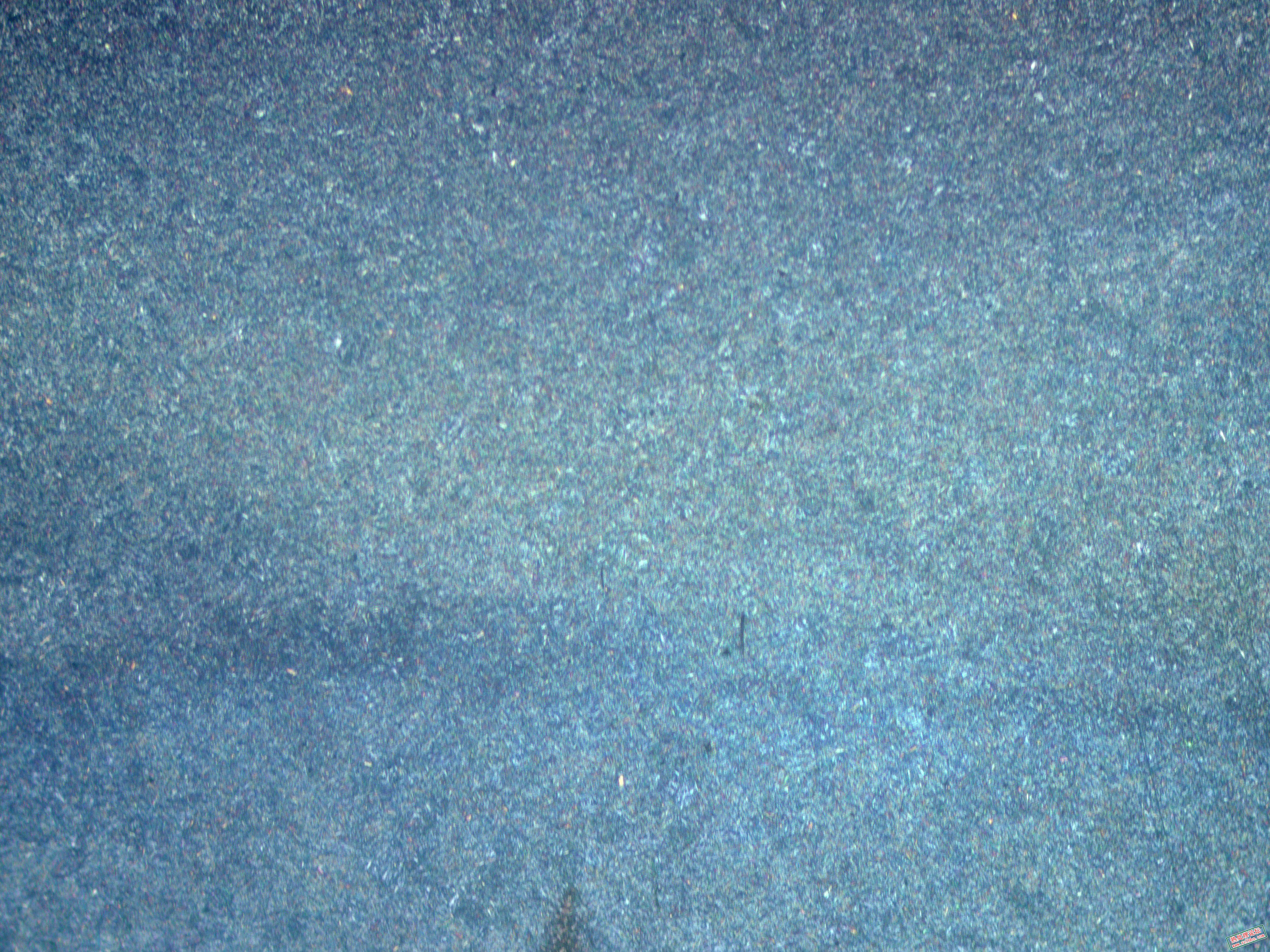

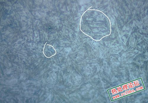

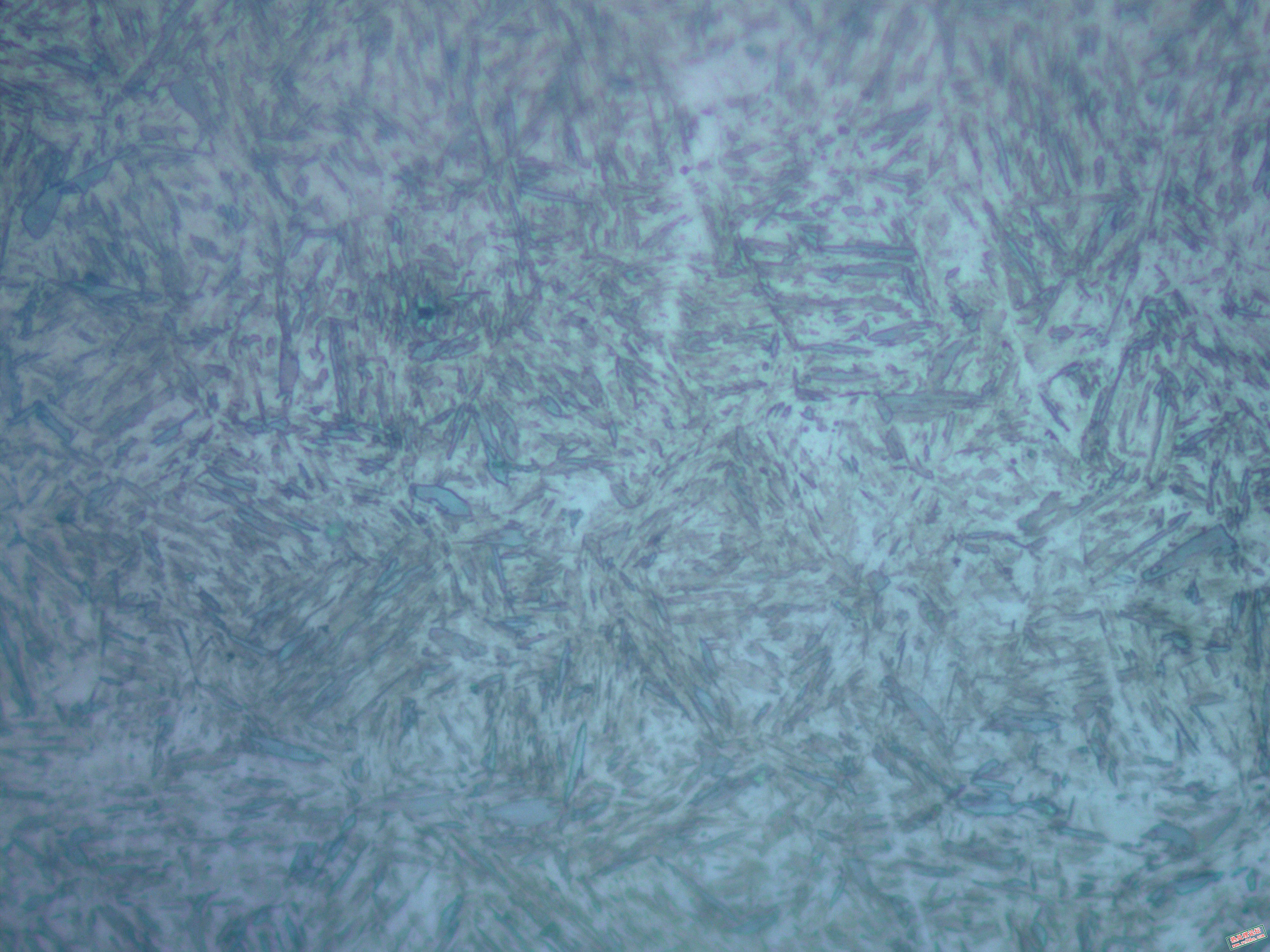

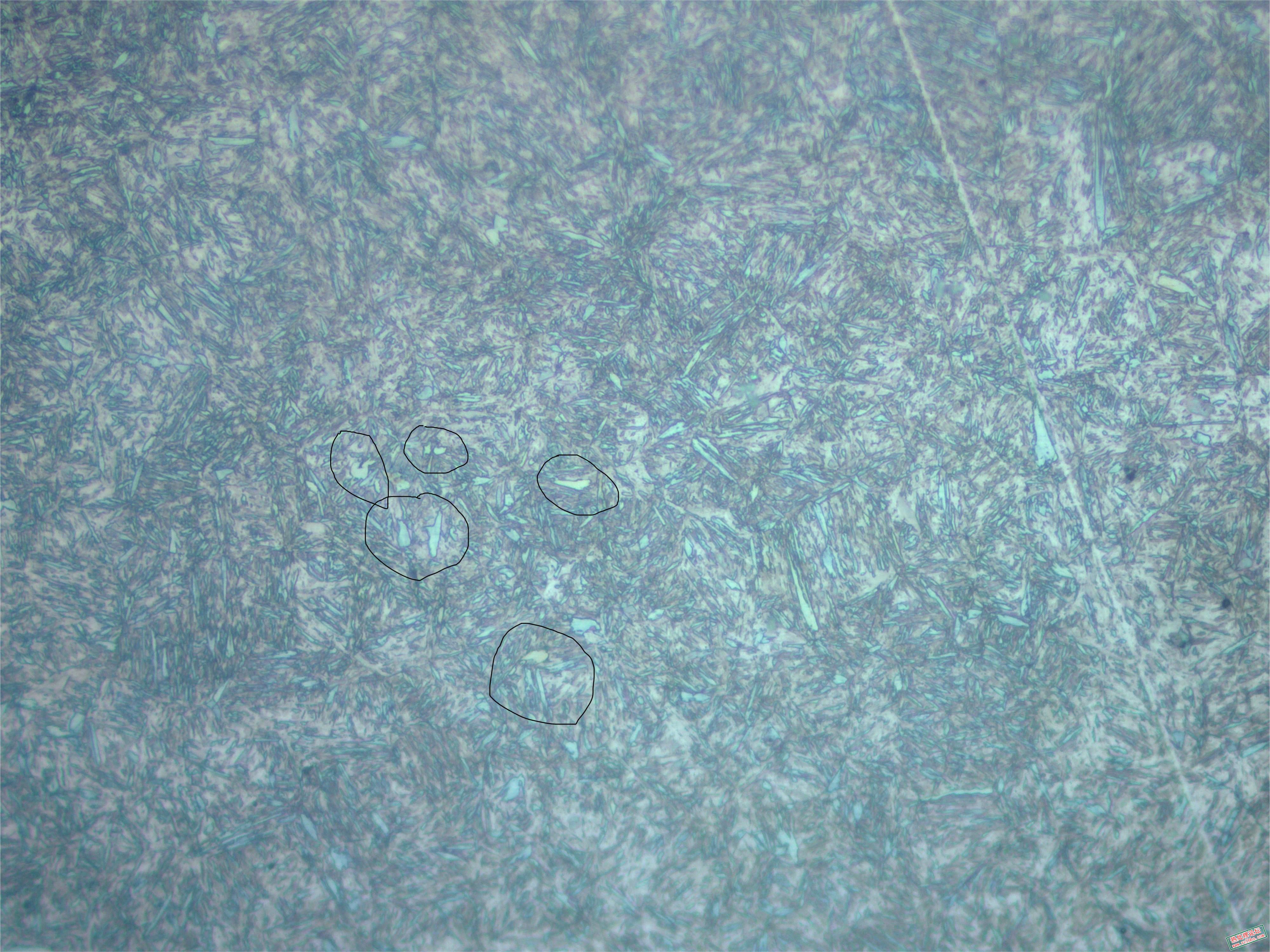

请问各位大佬,45钢中频后,硬度58HRC,500倍图片黑线标记的不规则形状是铁素体吗?三张图片分别是500倍,1000倍,100倍

发表于 2025-3-17 15:09:14 | 显示全部楼层
从图一来看,确实是未溶铁素体,中频前应该是调质组织。

还想请教一下您,1000倍白圈标记的是针状M吗?
签到天数: 2258 天
发表于 2025-3-19 07:40:05 | 显示全部楼层
这个位置属于板条马氏体。仔细看,是不是一个板上面的条。
