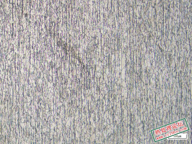

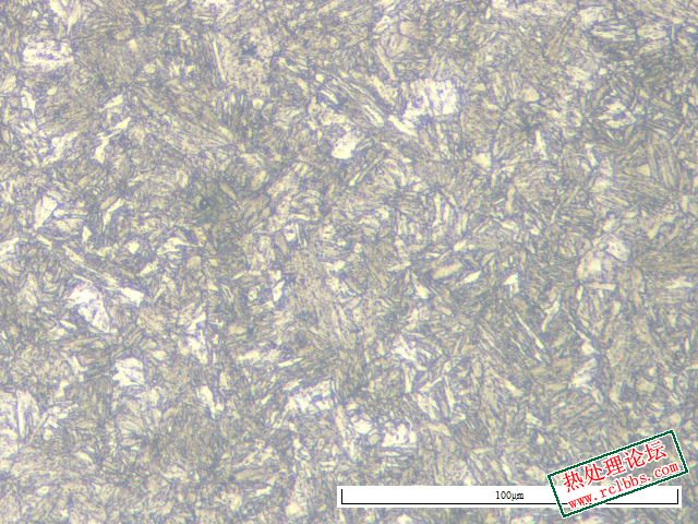

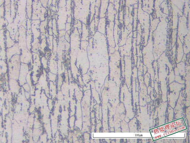

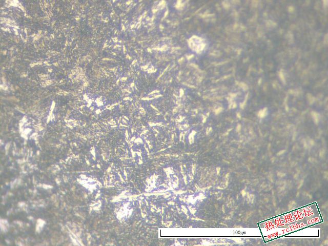

10b21调质,不知道是原材料偏析带状组织导致还是热处理工艺导致的硬度不均19-28HRC
ps硬度软点重新找的因为没有镶嵌所以磨的有点斜腐蚀有点重将就着看
500X
500X
100X
100X
500X
500X
500X硬度软点
500X硬度软点

发表于 2025-3-19 17:47:39 | 显示全部楼层
偏析造成的吧,贫碳区比较多。

发表于 2025-3-20 08:09:39 | 显示全部楼层
组织正常,硬度不均匀找工艺原因。

发表于 2025-3-22 09:35:17 | 显示全部楼层
素材组织看着没问题,冷拉导致的晶粒变形,不是偏析,工艺可否提供一下好针对排查分析原因

发表于 2025-3-22 15:02:09 | 显示全部楼层
金相图片是原材料,看着还行。带状组织看国标34474 或者ASTM E1268-19,国标目前还在征求意见,马上就发布新版了

发表于 2025-3-24 10:48:48 | 显示全部楼层
铁素体有点多,可以通过调整热处理工艺来减少
