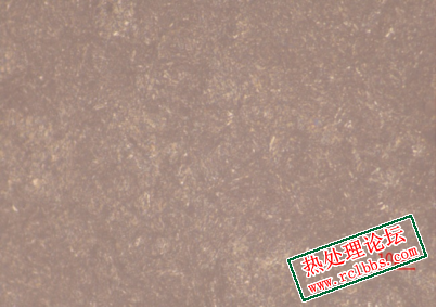

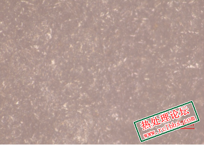

请大师们帮忙看看这两张金相照片有什么问题?两张都是65MN材料,淬火+回火,HRC都在50-52,但有一款就容易断裂,一天断很多把刀,有一款用半年都没有问题。

发表于 2025-3-19 16:02:47 | 显示全部楼层
这两张图片啥也看不出来,如果在相同的腐蚀情况下出来的,因为下面这个腐蚀程度更深,确认一下下面这个是不是因为做了等温淬火所以更容易腐蚀。

 楼主| 发表于 2025-3-19 16:19:23 | 显示全部楼层
dzkyx1314 发表于 2025-3-19 16:02
这两张图片啥也看不出来,如果在相同的腐蚀情况下出来的,因为下面这个腐蚀程度更深,确认一下下面这个是不 ...
都是网带炉生产的,产品是小刀片来。一次做几万片,金相是外协做的,公司没金相室。
我也是看不出来问题,感觉都是差不多,就是感觉一张晶格稍微大点似的,一张稍微小点。

发表于 2025-3-20 11:23:32 | 显示全部楼层
那就没有办法,就这个金相效果,根本对问题分析没有任何帮助。建议从多方面进行排查分析,比如热处理工艺差异,必要的时候做一下冲击韧性。
