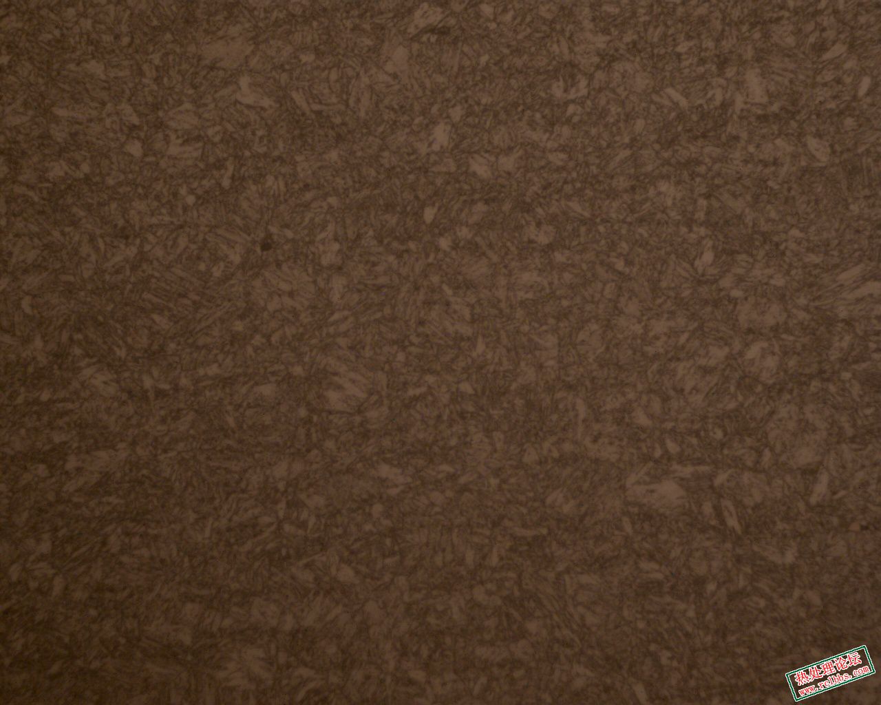

各位老师,请教下15B25M淬火回火后,我用GB/T 38720-2020里评级图都对不上。想请教下,这个应该怎么评级。
500X

发表于 2025-3-20 12:44:57 | 显示全部楼层
chen8522 发表于 2025-3-20 10:14
客户那边要求是回火索氏体1-4级。所以我也找不到其他适合的标准来评级。
  那你参考GB/T 13320-2007 就可以了,你这个组织可以评到1级。有的客户这类材料也喜欢用13320,你就用这个就好了。

发表于 2025-3-20 08:45:12 | 显示全部楼层
原材料检验按照GB/T13299-1991,夹杂物按照GB/T10561-2005,脱碳按照GB/T22-2008,晶粒度按GB/T6394-2002,低倍组织及缺陷酸蚀按GB/T226-1991,GB/T1979-2001进行评级检验,GB/T 38720-2020是中碳钢及中碳合金结构钢淬火组织评级标准选这个不合适。

楼主的材料应该是冷镦钢盘条或紧固件用冷镦钢丝吧?
非金属夹杂物检验,为必做项目,B-系列冷镦钢规定了更高的合格级别
可参考 JB/T 7710-1995、GB/T 224-1987、GB/T 5617-2005

 楼主| 发表于 2025-3-20 10:14:11 | 显示全部楼层
初恋般的热处理 发表于 2025-3-20 08:45
原材料检验按照GB/T13299-1991,夹杂物按照GB/T10561-2005,脱碳按照GB/T22-2008,晶粒度按GB/T6394-2002 ...
