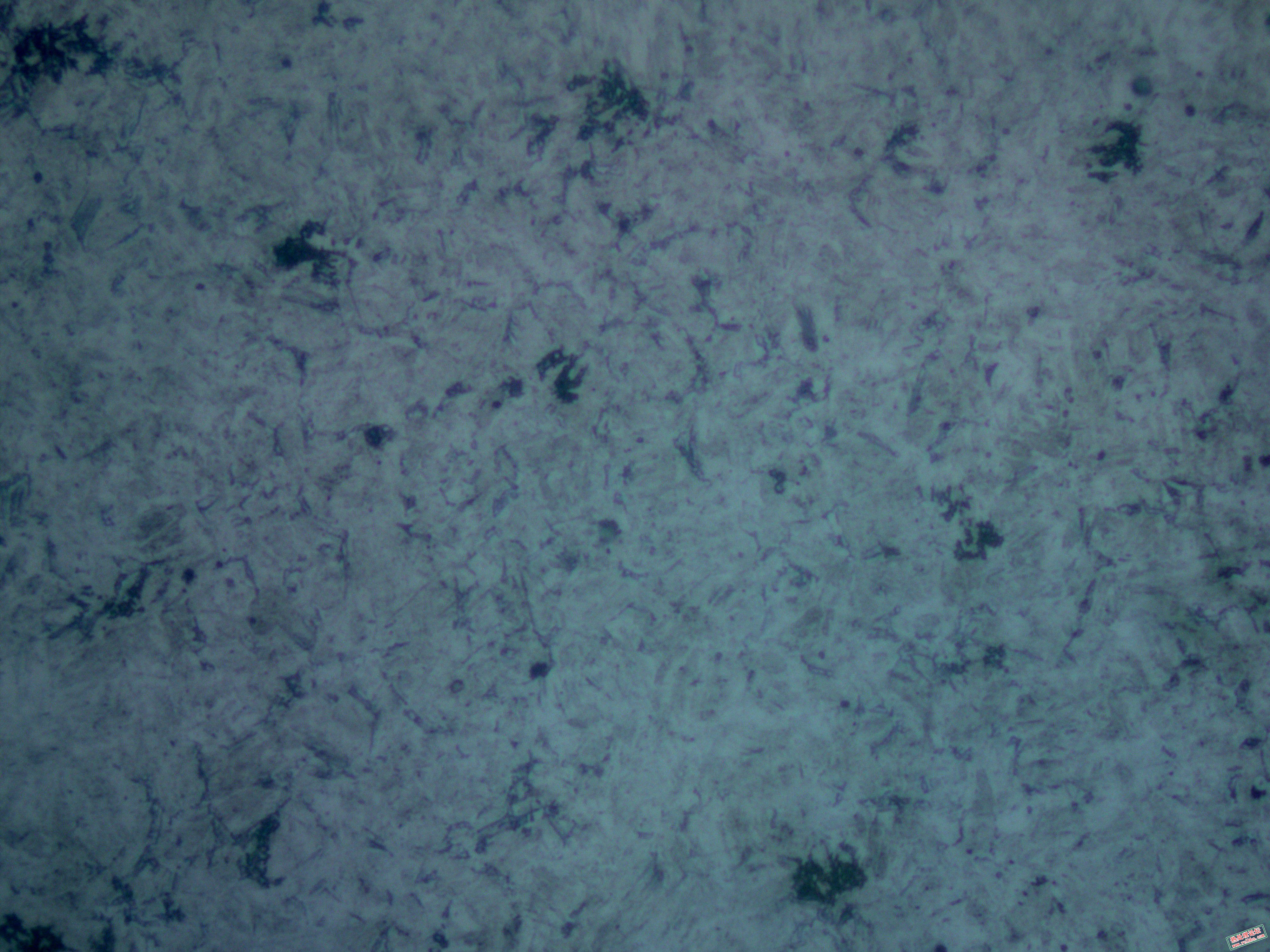

各位前辈,40cr中频表面是否有网状屈氏体,还是说全部是马氏体,1000倍,浅腐蚀,硬度54HRC

有屈氏体,也有铁素体,可能表面有脱碳吧。

您好,我有点不懂,您是指这张图片上既有屈氏体也有铁素体。还是指如果表面出现屈氏体,那么表面一定有铁素体,相伴相生。

并不是有托氏体必须有铁素体,这得看原材料的含碳量还有热处理参数。

就拿上面这张图片来说,我并没有发现明显的铁素体,我只看到有网状屈氏体,这种情况是否是冷却有问题,

   铁素体确实不明显,屈氏体明显。有屈氏体这个情况要结合起来分析,比如只有表面存在,内部都很好,需要考虑表面脱碳影响;如果表面到内部都不好,那就需要考虑冷却了。

个人观点,只有少量屈氏体,黑色针状组织并非屈氏体,回火后再看就不会这么明显了。

请问大佬,有网状屈氏体,根据JBT9204-2008钢件感应淬火金相检验,来评级,是否就可以评到9级了?

8级到10级的区别是铁素体量的多少,腐蚀深一点看看马氏体与铁素体的分布再评级.

    这个组织可以评到8级,有少量的铁素体。评级的需要参考铁素体和屈氏体,最主要的是参考铁素体。因为屈氏体冷却不好的情况,明显马氏体等级已经很粗,也可以由于不良出现屈氏体。
    标准里面的屈氏体是由于加热温度不足,局部未完全奥氏体化,有未溶铁素体,局部成分不均匀,奥氏体稳定性差(该处的淬透效果也差),所以在淬火过程产生屈氏体。

屈氏体了,更浅的腐蚀容易分辨一些
