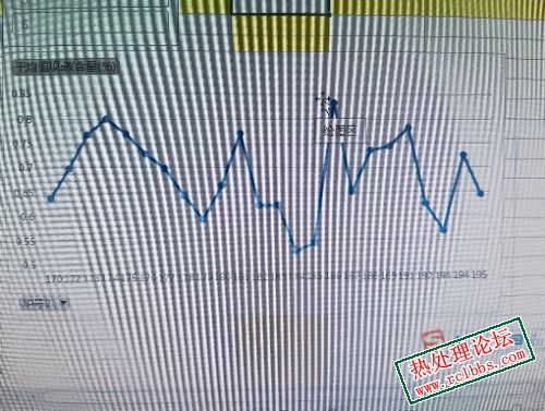

请问各位大佬在渗碳淬火后在质量把控上检测什么项目呢?
我司做的产品在质量监控上检测0.18mm深度的表面碳含量时出现碳含量波动较大且随机的情况,不知道各位大佬有没有解决的办法

请问您有没有检测的方式方法推荐,对于取样和检测有什么要求吗,我们现在是在最顶层角落出取样,表面磨去0.18mm,通过光谱分析仪进行检测的。
对于同一个炉子连续生产出来的炉料,碳含量相差有时达到了0.3%

    这样子看,你的取样方式是固定的,那取样方式的差异就不会有这么大,你可以把差异最大和最小的做一下金相看看。还有就是,表面去除的这个值是否可靠也需要研究一下。可以找几个样块放在一起,热处理之前先平面磨,然后渗后再测碳,看看把所有过程都一致还有没有这么大差异。
