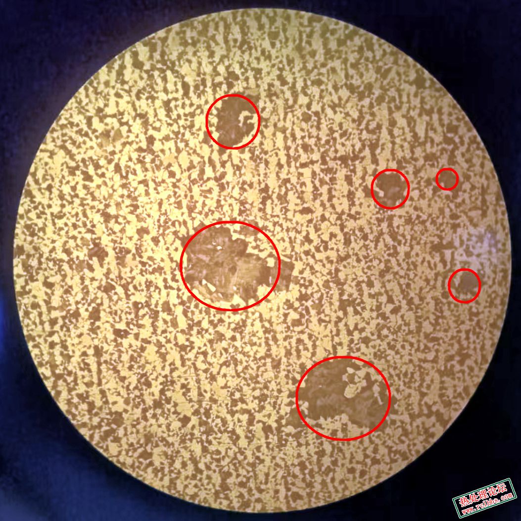

请教,图片金相显微镜放大100倍,红色圈中是否属于晶粒粗大,或是什么组织
签到天数: 102 天
 楼主| 发表于 2025-3-21 17:13:10 | 显示全部楼层
材料20CrMnTi,正火态,正火925°加热4小时,空冷

发表于 2025-3-22 07:46:25 | 显示全部楼层
  属于晶粒粗大,就是混晶,这个与之前的成型工艺有关系,正火的目的就是让之前的组织遗传发出来,然后通过正火进行细化,为后序渗碳淬火做组织准备。

 楼主| 发表于 2025-3-22 07:55:22 | 显示全部楼层
dzkyx1314 发表于 2025-3-22 07:46
属于晶粒粗大,就是混晶,这个与之前的成型工艺有关系,正火的目的就是让之前的组织遗传发出来,然后通过 ...
也就是材料本身晶粒粗大,然后遗传的是不

 楼主| 发表于 2025-3-22 07:57:25 | 显示全部楼层
余一泓 发表于 2025-3-22 07:55
也就是材料本身晶粒粗大,然后遗传的是不
我这个本身也是正火态,也就是在锻造阶段发现了晶粒粗大,然后正火后,看还是很大,这种遗传很头大

发表于 2025-3-22 08:54:42 | 显示全部楼层
    这种情况需要锻造和热处理结合起来搞,单独从热处理上想办法,工艺就会比较繁琐。

 楼主| 发表于 2025-3-22 09:24:46 | 显示全部楼层
感谢,确实,要从多方面去解决,包括原材料采购
