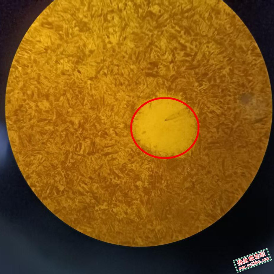

发表于 2025-3-22 07:31:03 | 显示全部楼层 |阅读模式
材料20CrMnTi,强渗920+-5°,碳势CP1.05,淬火温度840+-5°,淬火油温90+-5°,请教图片中红色圆圈的组织是材料问题,还是热处理问题
签到天数: 102 天
 楼主| 发表于 2025-3-22 07:32:02 | 显示全部楼层
芯部组织,不明白这一团白色的咋回事,新手请教

发表于 2025-3-24 07:44:32 | 显示全部楼层
  可能是切割试样表面的切割影响层没有完全去除。
签到天数: 1271 天
发表于 2025-3-24 07:45:38 | 显示全部楼层
可能是制样问题,样品是线切割的?切割的痕迹没有磨掉.

确实是线切割的,我们所有的试样都是线切割

 楼主| 发表于 2025-3-24 08:02:09 | 显示全部楼层
这个试样图片是第三次抛光了,还是在这个点上

发表于 2025-3-24 13:17:37 | 显示全部楼层
抛光是抛不掉了,要用粗砂纸重新打磨.

 楼主| 发表于 2025-3-24 13:35:09 | 显示全部楼层

发表于 2025-3-24 16:02:52 | 显示全部楼层
如果制样没有问题,那就是异金属夹杂了.

发表于 2025-3-24 16:22:44 | 显示全部楼层
这个大概率是电火花线切割的热影响区。通常特征是呈现对称状圆形或椭圆形。
用电火花来切割零件,就要做好出现这种白色耐腐蚀区域的心理准备。
想要减少这种白点,建议如下:
① 需要保证零件完全浸没在冷却液内进行线切割(那种顺着钼丝流下来的冷却方式是不行的),冷却液确保干净。
② 钼丝定期更换,确保光洁度。
③ 注意切割速度,电流不要过大。每次切割前,空跑2圈钼丝桶。

发表于 2025-3-26 12:25:36 | 显示全部楼层
      你的样品线切割是径向横切,还是轴向纵切?
      线切割后,切割面轻磨——抛光——侵蚀后,如果这一过程深度较浅,割出的平面会呈现“斑马线”状【如同人们过马路时走得已经磨损的斑马线】,一般线切割平面平面制样需磨除约0.5mm才能正常显示所需观察平面。出现点状或如图的圆形,怎么理解?

 楼主| 发表于 2025-3-27 09:02:44 | 显示全部楼层
      线切割后,切割面轻磨——抛光——侵蚀后,如果这 ...
感谢指教,昨天同试样,我再确认后确实没有此现象了,感谢大家

发表于 2025-3-27 10:17:56 | 显示全部楼层
用80号砂纸再磨一下,能够消失。
