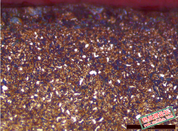

27c2ddc6bab7282fda78a4f8ebc8718.png 材料20CrMnTiH3材料,连续炉加工,各区碳势:1区CP0.85、2区CP1.0、3区(强渗)CP1.1、4区CP1.0、5区CP0.9,淬火温度840°,淬火油温90+-5°,评判,碳化物3级,汽车用齿轮,请教是否碳势设置过高,淬火冷却太慢。

各区温度多少?

扩散不足,可以试试扩散时间长一点碳氏低一点
