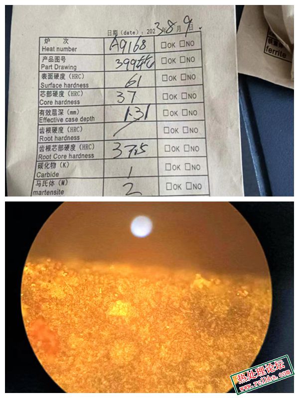

请教,依图示,碳化物三级-四级,是否存在有网状倾向
签到天数: 2258 天
发表于 2025-3-24 07:50:14 | 显示全部楼层
  3级吧,没有明显的网状倾向。

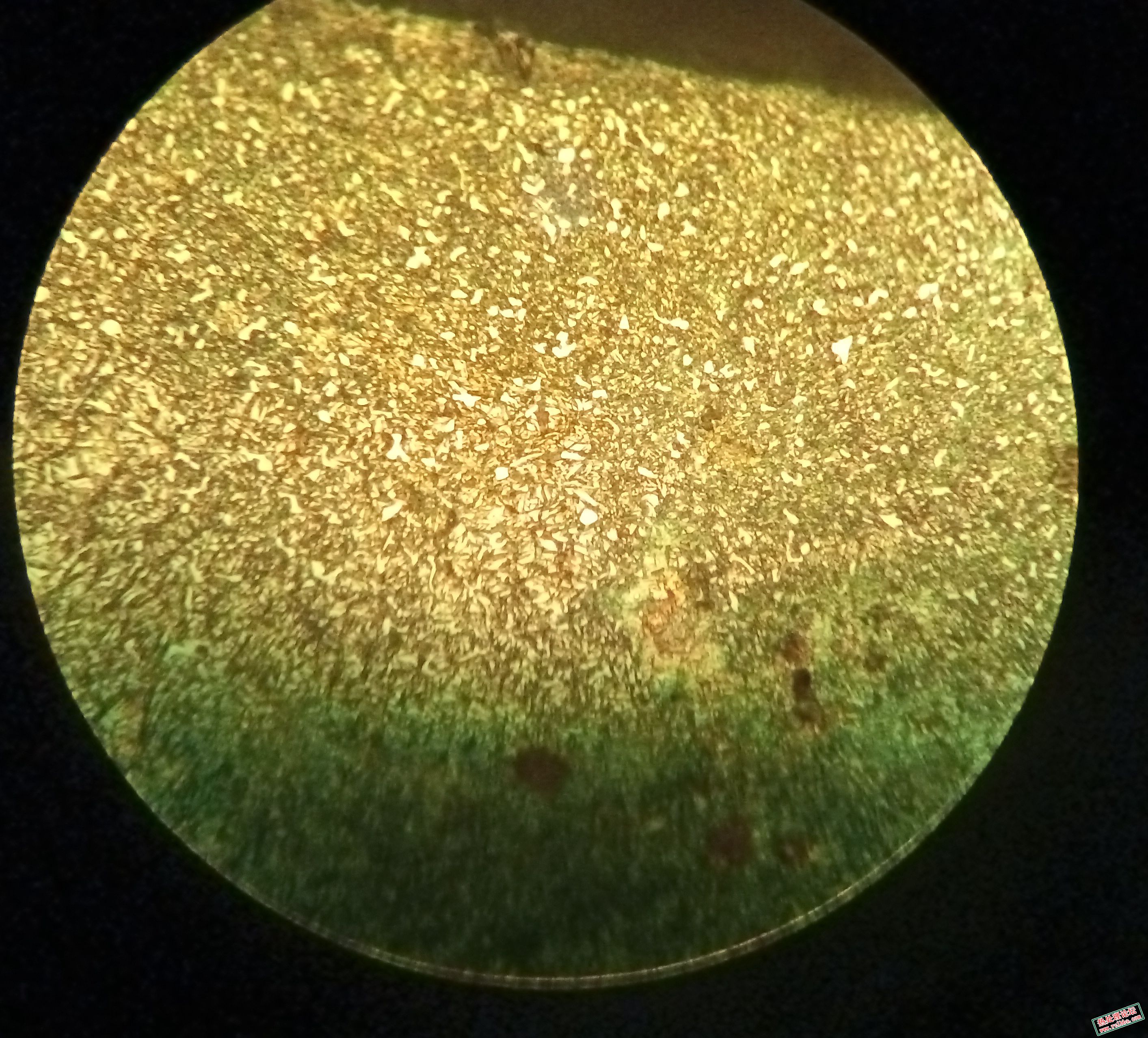

 楼主| 发表于 2025-3-24 07:55:04 | 显示全部楼层
dzkyx1314 发表于 2025-3-24 07:50
3级吧,没有明显的网状倾向。
修改碳势,强渗CP1.05,扩散0.75,淬火油温85+-5°,加快搅拌速度
返修后
返修后

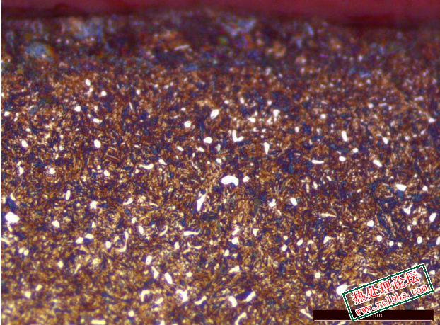

 楼主| 发表于 2025-3-24 07:58:58 | 显示全部楼层
后续,按修改后的参数加工的金相图片(试样没做好,边缘有倒角,试样没有镶嵌)
