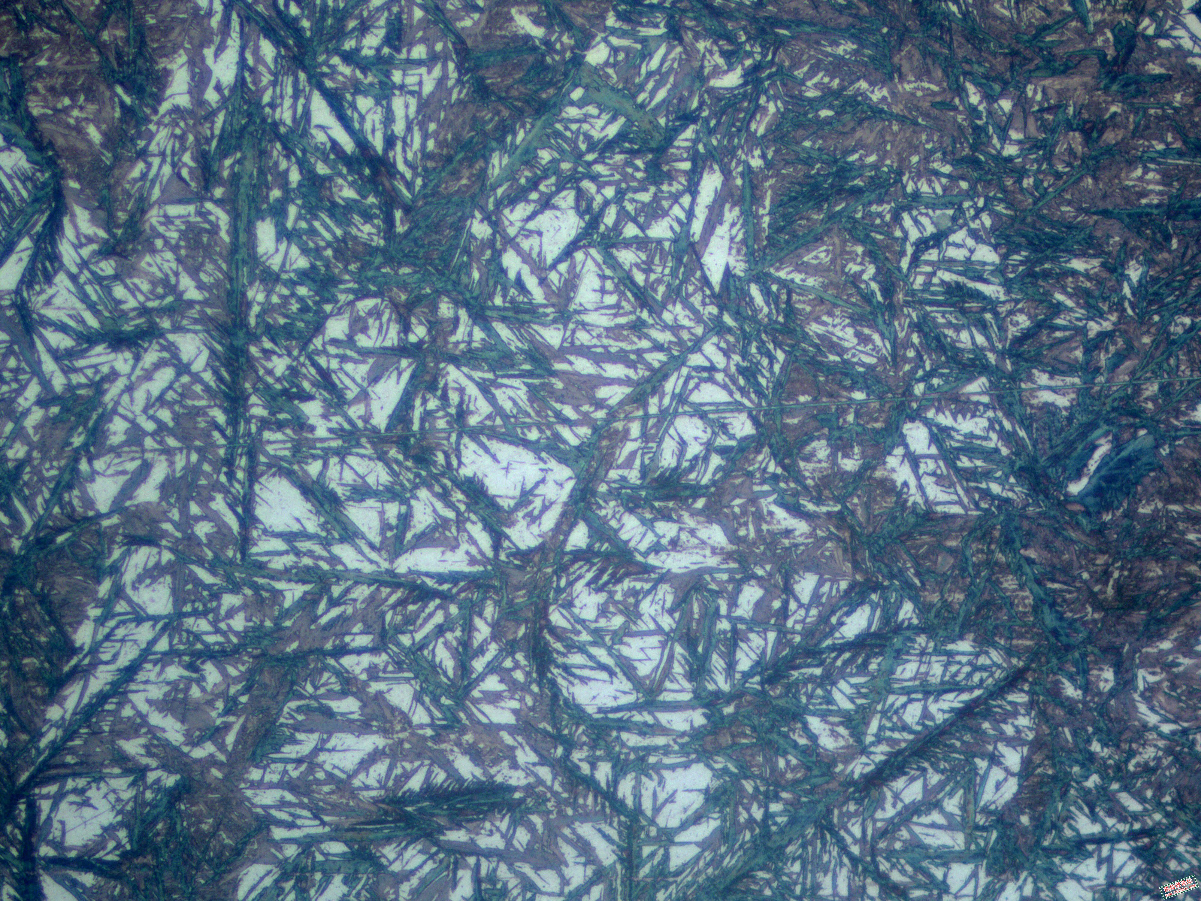

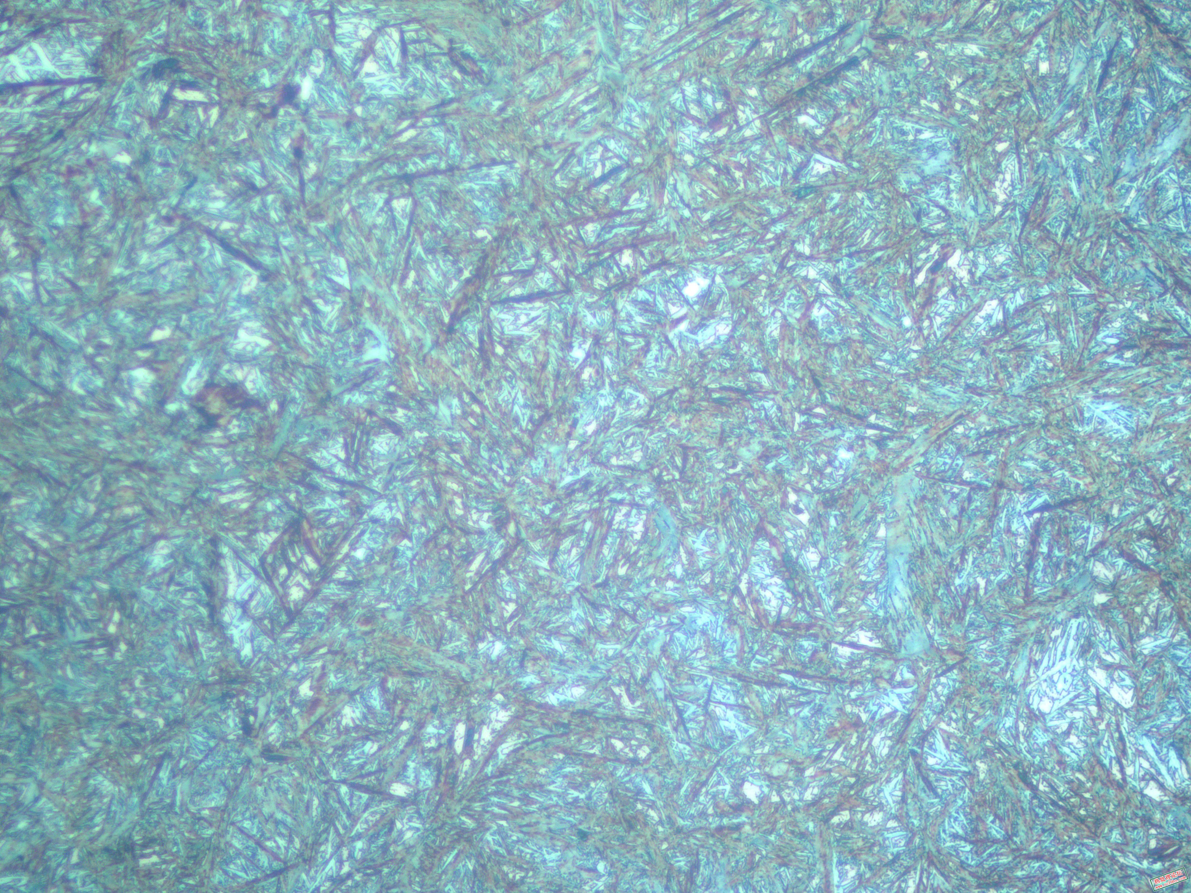

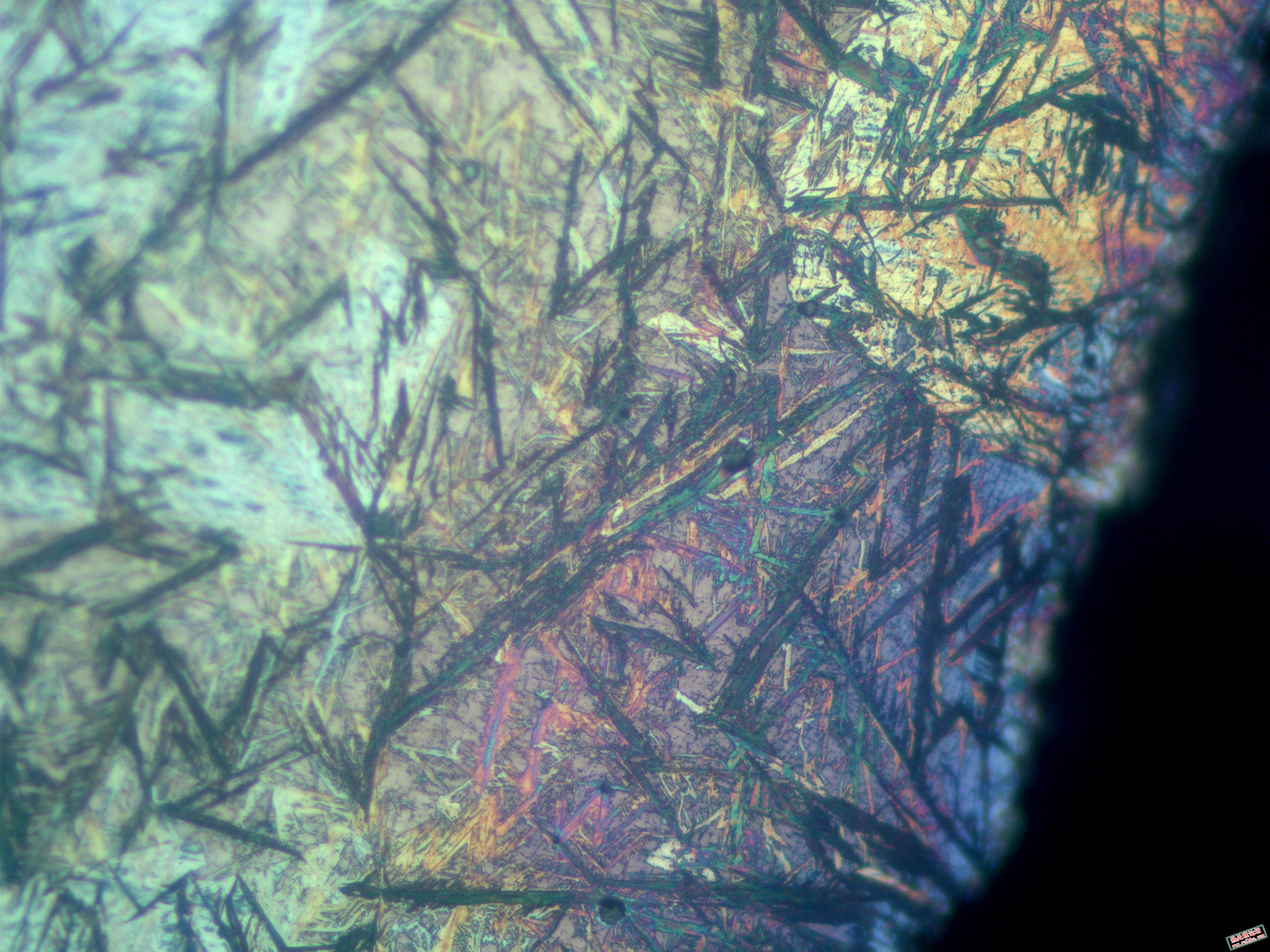

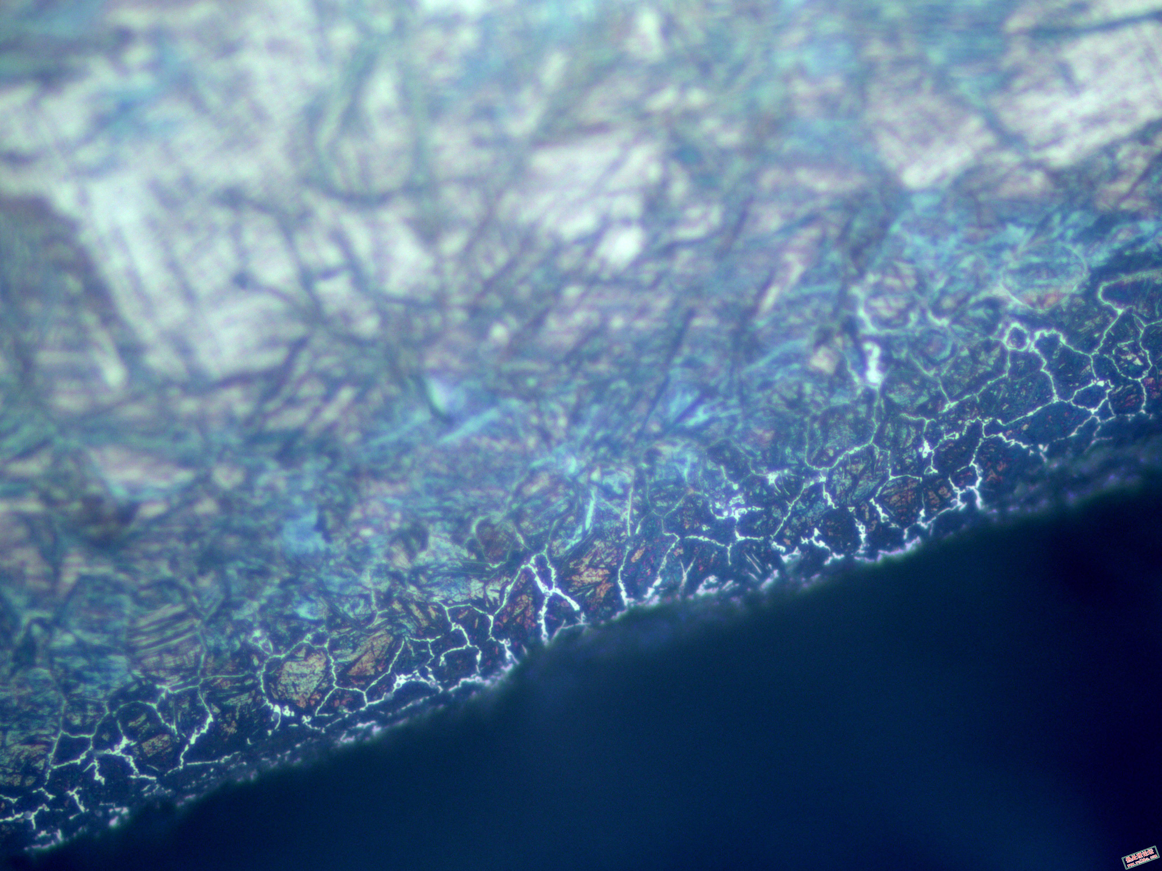

请各位专家看看这是什么原因造成的?故障件,8620H渗碳淬火回火后的组织
芯部500倍
芯部500倍
表面
表面
表面500倍
表面500倍
表面500倍
表面500倍
表面500倍
表面500倍

发表于 2025-3-24 14:57:56 | 显示全部楼层
表面由于过渗碳导致了残奥量的增加,表层结晶被碳过度浸入出现了网状碳化物。
你的供应商在碳势设定上没啥问题,应该是时间设定错误了。
或者为了节约成本,将你们的产品放在其他产品一起加工了。

发表于 2025-3-29 11:49:28 | 显示全部楼层
表面残奥超级和网状碳化物,是碳势高了,芯部出现块状铁素体,说明淬火温度低了!!

发表于 2025-3-30 16:58:02 | 显示全部楼层
表面网状碳化物了,碳式太高导致残奥太多了
签到天数: 1257 天
发表于 2025-3-31 07:55:30 | 显示全部楼层
渗碳层网状严重 淬火冷速不够

发表于 2025-4-5 16:46:06 | 显示全部楼层
第一个图,图5是芯部组织吗?
签到天数: 808 天
 楼主| 发表于 2025-4-5 17:04:13 | 显示全部楼层
王武一 发表于 2025-4-5 16:46
第一个图,图5是芯部组织吗?
是的!!!!!!!!!!!!
签到天数: 646 天
发表于 2025-4-6 10:48:51 | 显示全部楼层
zhouhaohui 发表于 2025-4-5 17:04
是的!!!!!!!!!!!!
8620H渗碳后心部粗大片状马氏体+残奥?
签到天数: 646 天
发表于 2025-4-6 10:49:12 | 显示全部楼层
是的!!!!!!!!!!!!
