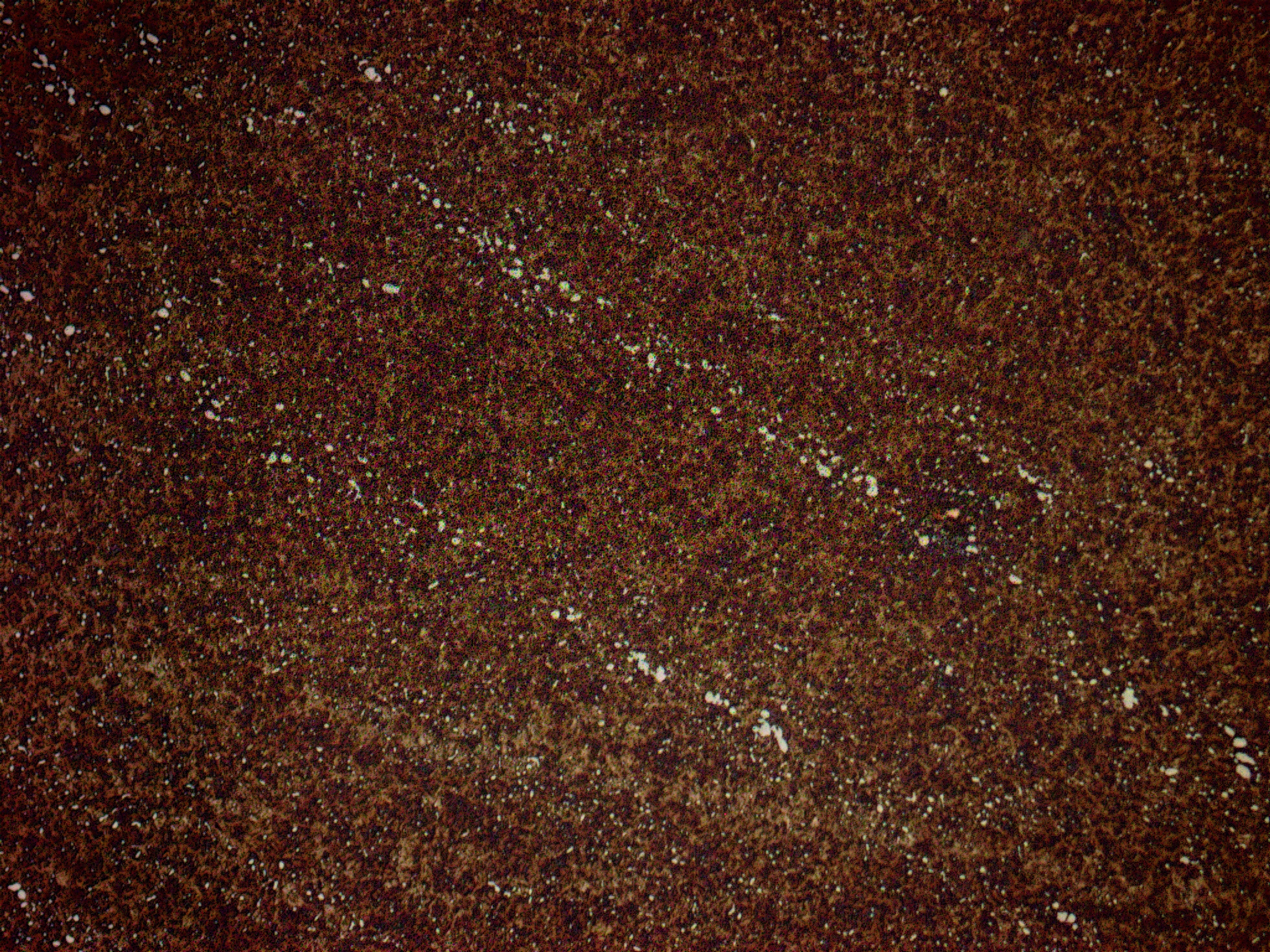

发表于 2019-12-24 07:54:48 | 显示全部楼层
888888 发表于 2010-7-15 21:18
液析比二次碳化物更亮一点
帮我看看这碳化物颗粒 我是搞不懂多大才超标 这是500倍的
