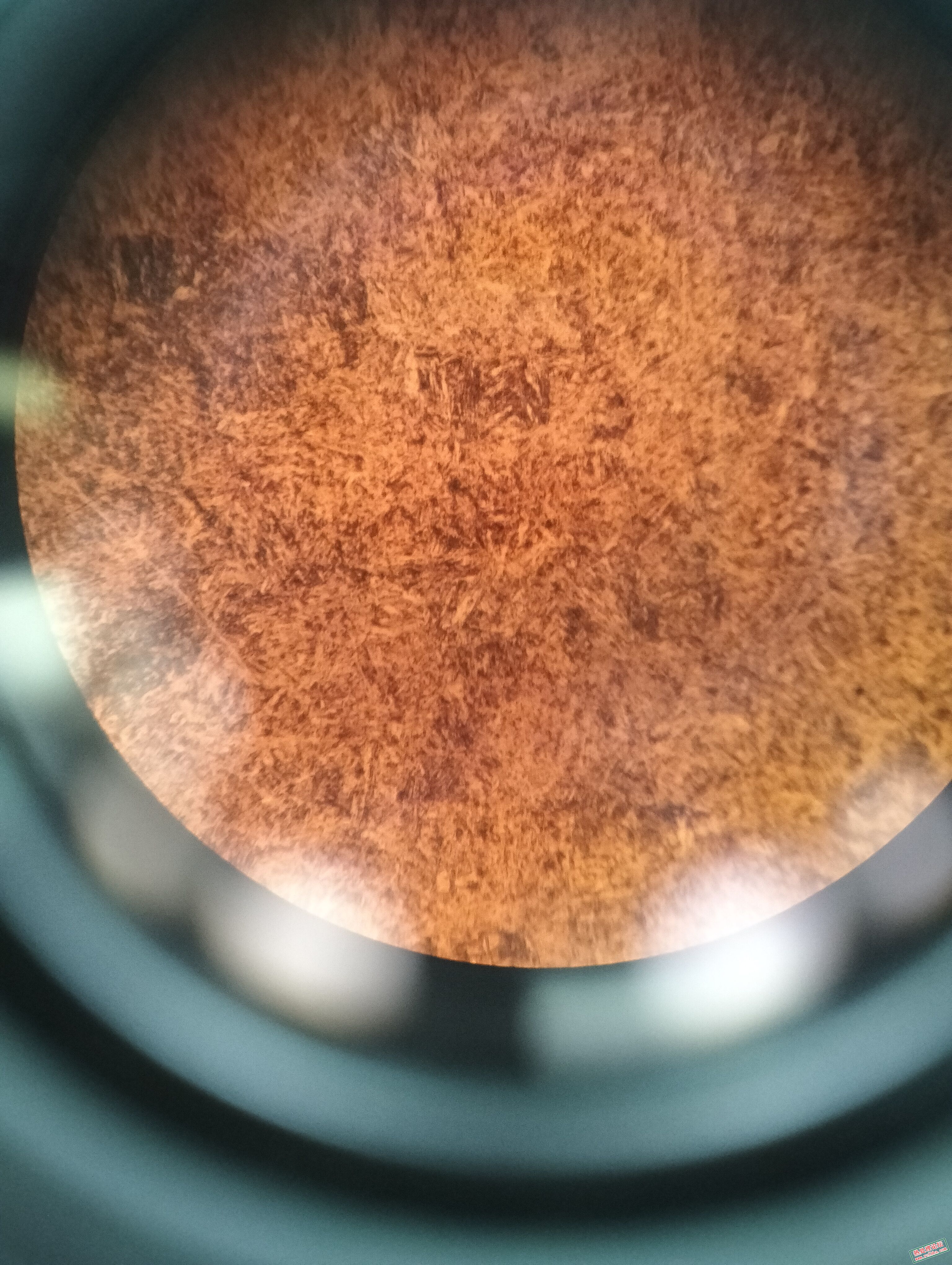

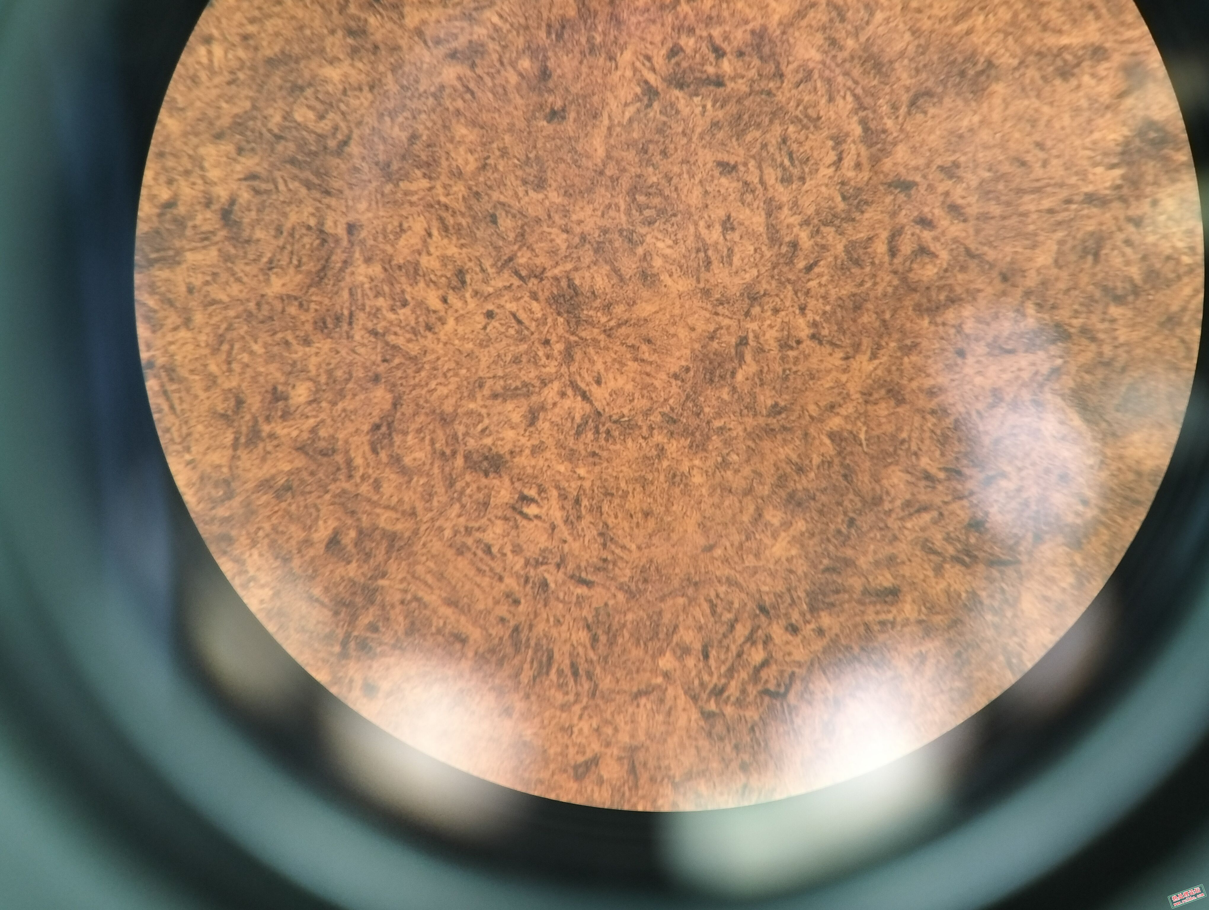

各位高工,大师,此为外协厂商做的热处理齿轴,整体整火50HRC,40CR材料,拿回公司测试3件2件断裂,退回供应商做检测,照片如下。请各位分享经验。
经调整后照片
经调整后照片

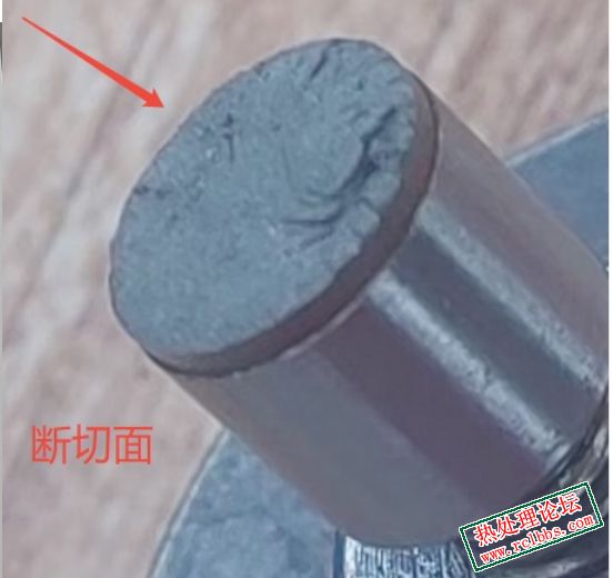

断裂照片
断裂照片

发表于 2025-3-26 09:04:10 | 显示全部楼层
你认为这个组织有什么问题吗?
签到天数: 611 天
 楼主| 发表于 2025-3-26 10:09:43 | 显示全部楼层
suda 发表于 2025-3-26 09:04
你认为这个组织有什么问题吗?
苏工,你好,我认为是没啥问题的,就是断裂的稍微差一点,应该也是可以的 ,你觉得呢?
签到天数: 1306 天
发表于 2025-3-26 11:09:48 | 显示全部楼层
所以,光看金相是不够的,既然是分享,应该把断裂的情况介绍得丰富些,比如:什么试验条件下发生的断裂?
至少断口的照片应该给大家看看吧,不要挤牙膏
签到天数: 611 天
 楼主| 发表于 2025-3-26 11:18:26 | 显示全部楼层
suda 发表于 2025-3-26 11:09
所以,光看金相是不够的,既然是分享,应该把断裂的情况介绍得丰富些,比如:什么试验条件下发生的断裂? ...
哈哈,照片来了,看看发表下意见!
签到天数: 1306 天
发表于 2025-3-26 11:27:48 | 显示全部楼层
zzd445437128 发表于 2025-3-26 11:18
哈哈,照片来了,看看发表下意见!
是做疲劳试验时断裂的吗?十有八九跟槽有关,轴——为什么要整体搞这么硬?
签到天数: 611 天
 楼主| 发表于 2025-3-26 11:54:22 | 显示全部楼层
是设置一个力做的冲击试验,我也是这么问的,为什么轴齿件不做调质+高频热处理,这是研发设计的,总工说这工件做了4-5年了,我问以前应该也发生过问题吧,他说以前偶尔会有,我想改变热处理工艺老总们不同意!
签到天数: 485 天
发表于 2025-3-26 11:57:11 | 显示全部楼层
貌似轴的结构上有点问题,槽这里导致应力集中。
改善结构设计或使用抛丸强化可能有帮助。

签到天数: 27 天
发表于 2025-3-31 11:22:52 | 显示全部楼层
搞设计的没有多少懂同种材料高强度和低强度优缺点在哪儿。
高硬度高强度材料对应力集中、缺口敏感性大幅提升。
所以复杂条件下一般都用中碳钢调质硬度。
高强度高硬度并非完全不能用,关键是你得想办法消除应力集中和零件可能产生的缺陷。
