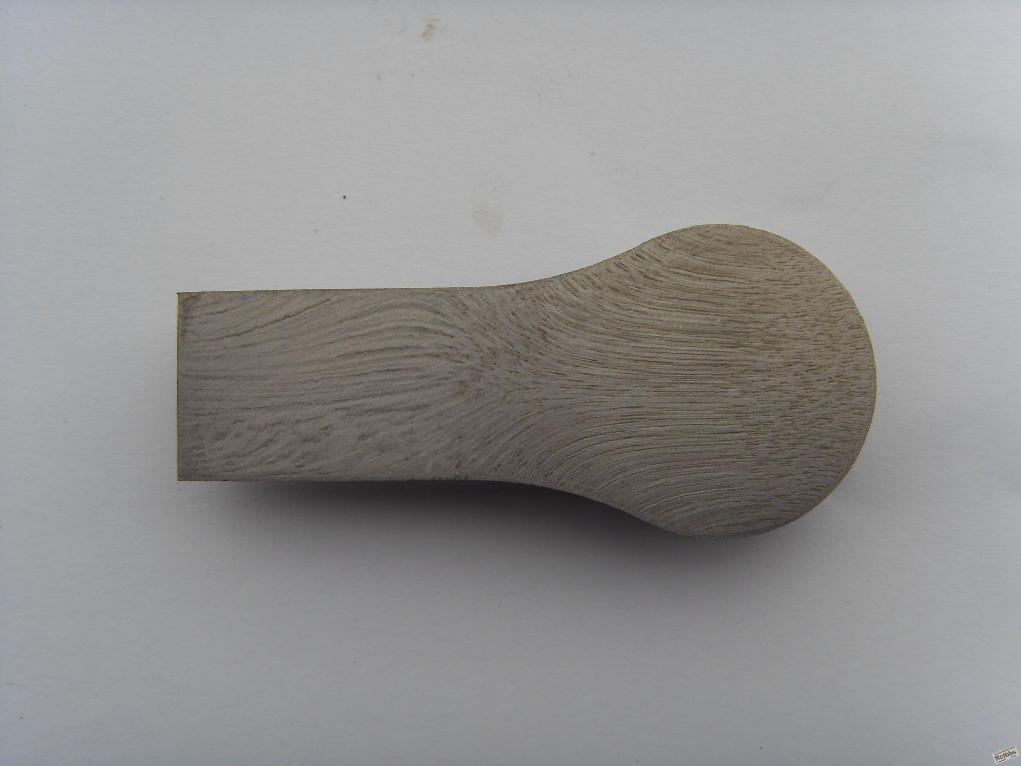

[求助] 这种流线正常么?
签到天数: 67 天
发表于 2010-7-14 21:34:32 | 显示全部楼层 |阅读模式
发表于 2010-7-15 07:47:42 | 显示全部楼层
正常,该产品这样锻造可以。
发表于 2010-7-15 10:19:57 | 显示全部楼层
这种流线正常的.
发表于 2010-7-15 10:36:34 | 显示全部楼层
流线不清楚,再腐蚀的时间长一点。

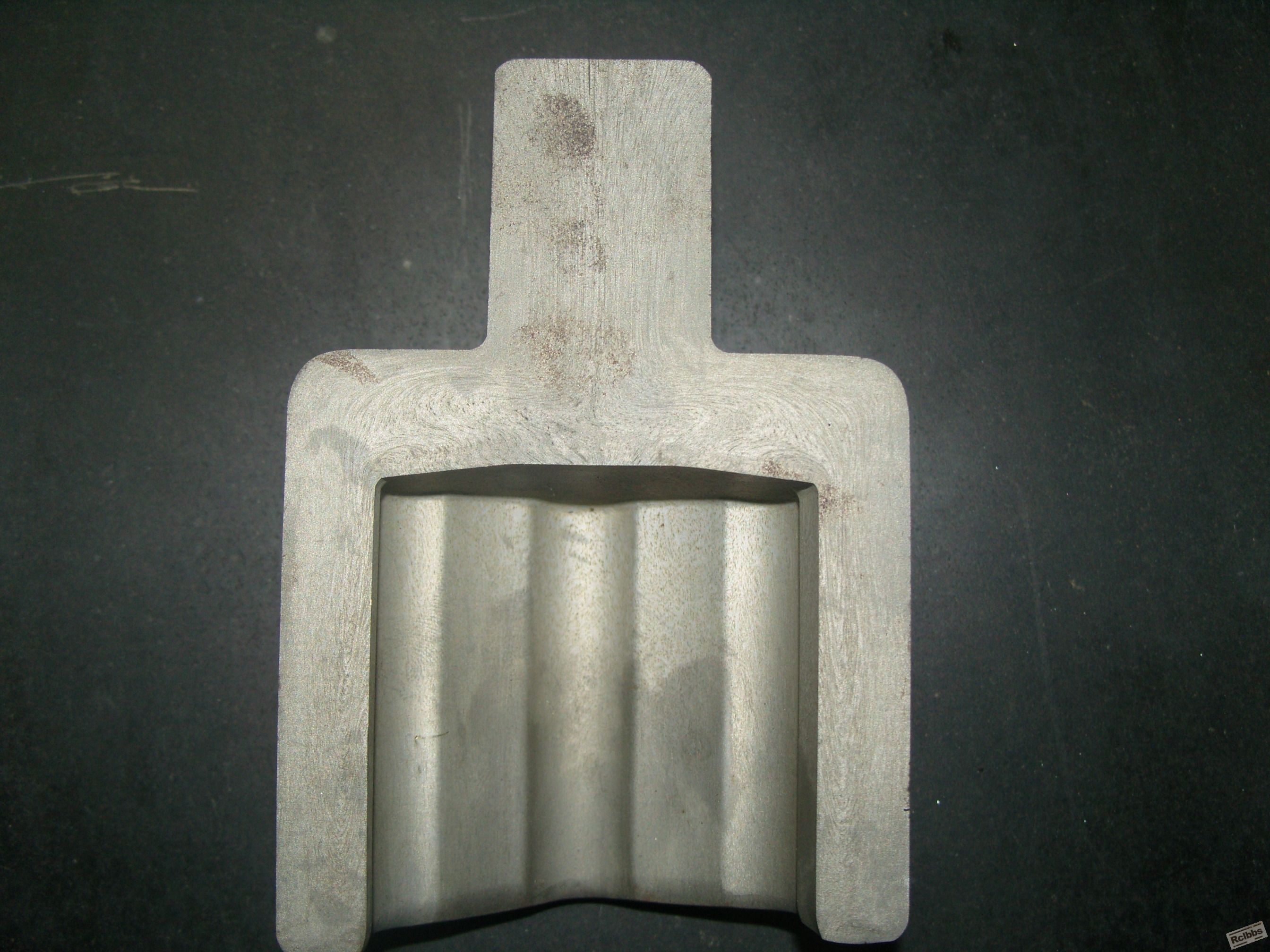

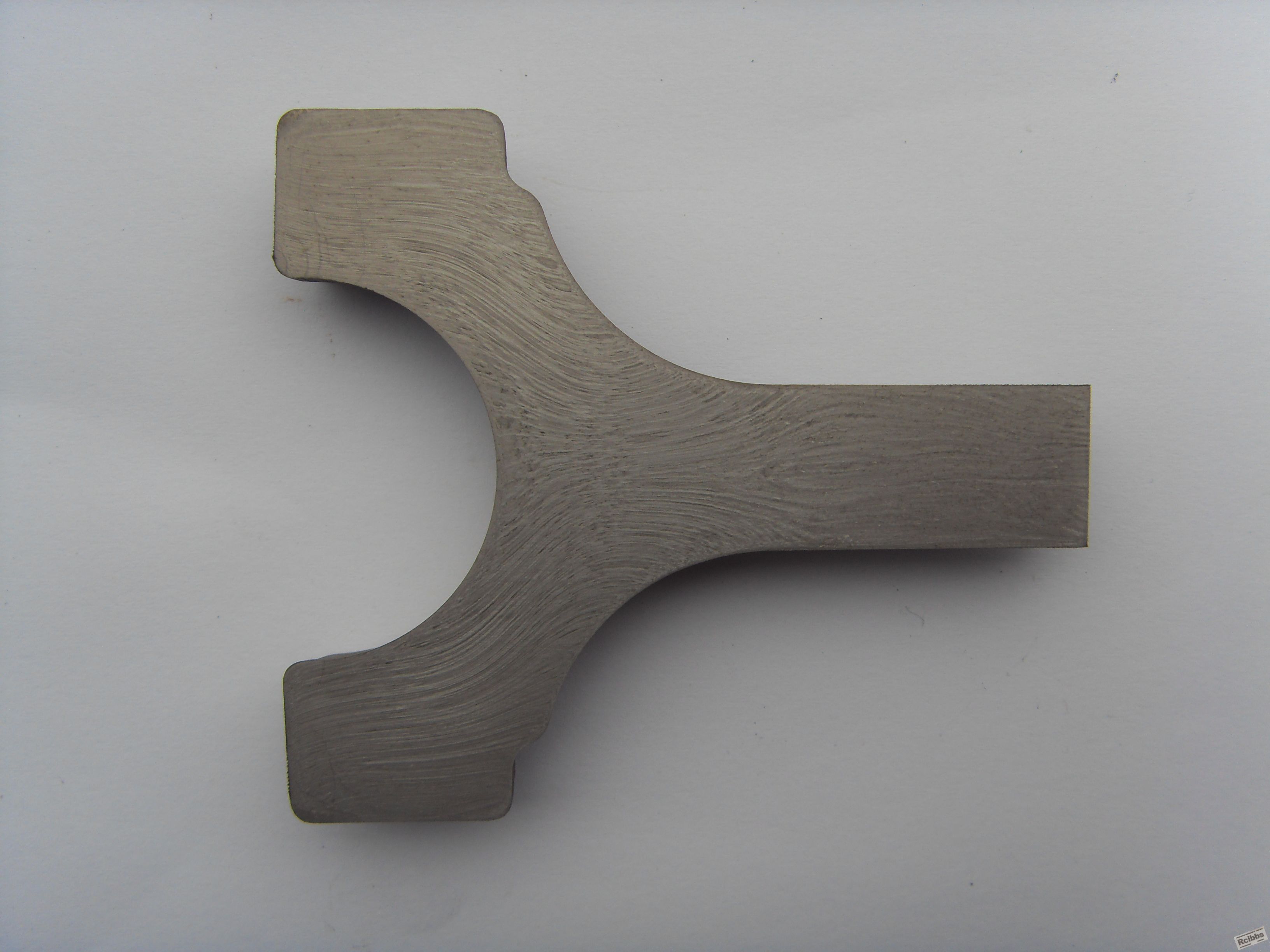

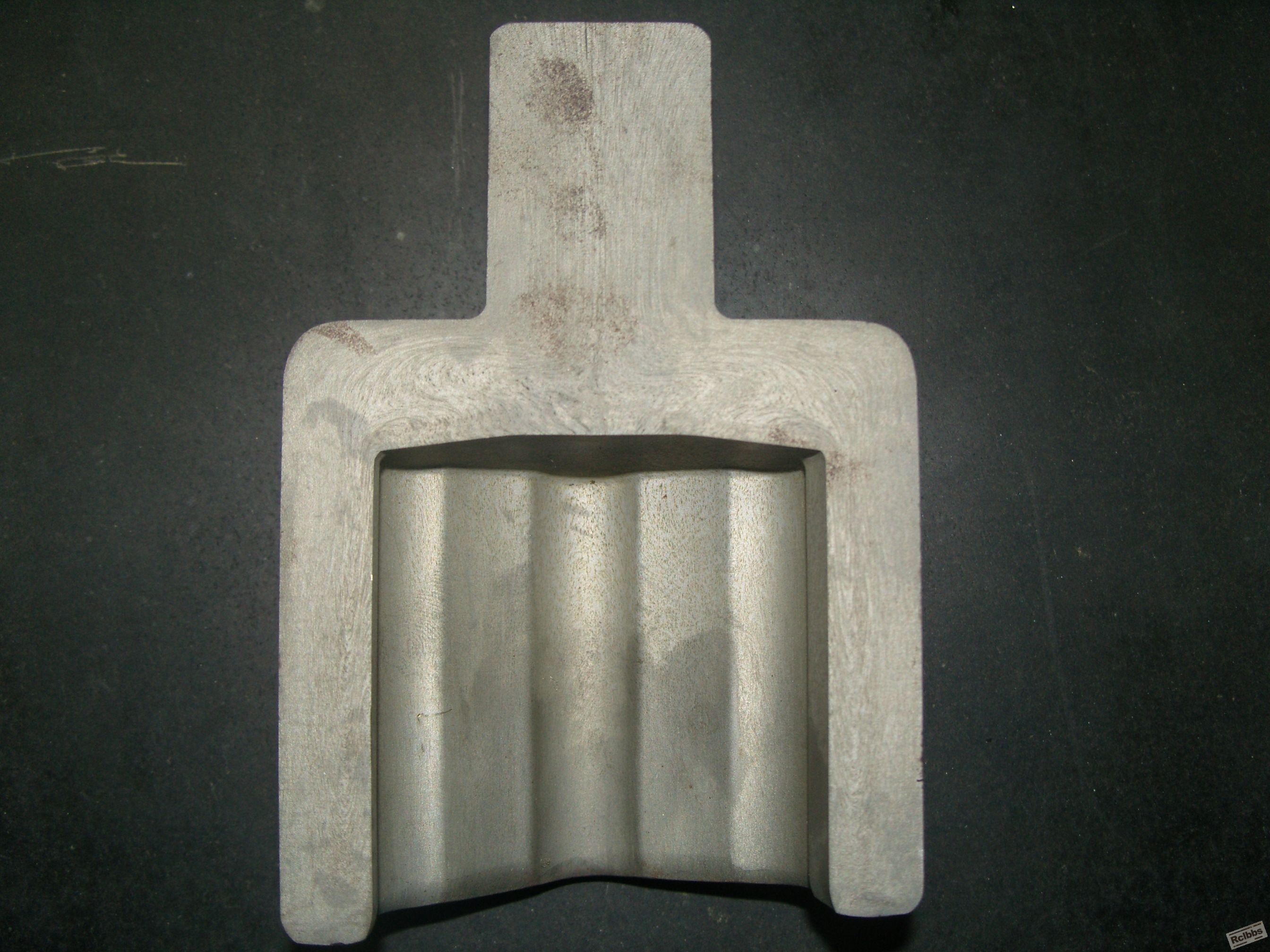

SDC12714.JPG SDC12716.JPG 上传两张流线图,大家看看。
周建国 + 10 感谢上传。
签到天数: 74 天
发表于 2010-7-15 15:13:28 | 显示全部楼层
此流线正常,看的不是很清楚

关键是这种毛坯我们粗车和精车完过后,杆部和壳体处就会脱离断裂,是那种很光滑的断面,不知道怎么回事啊
