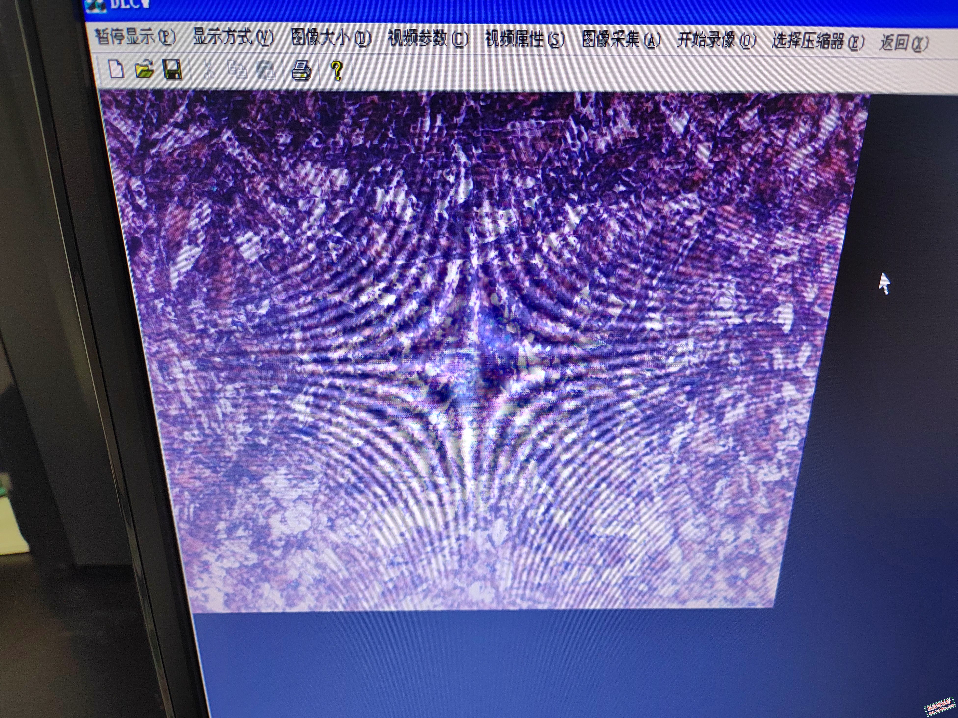

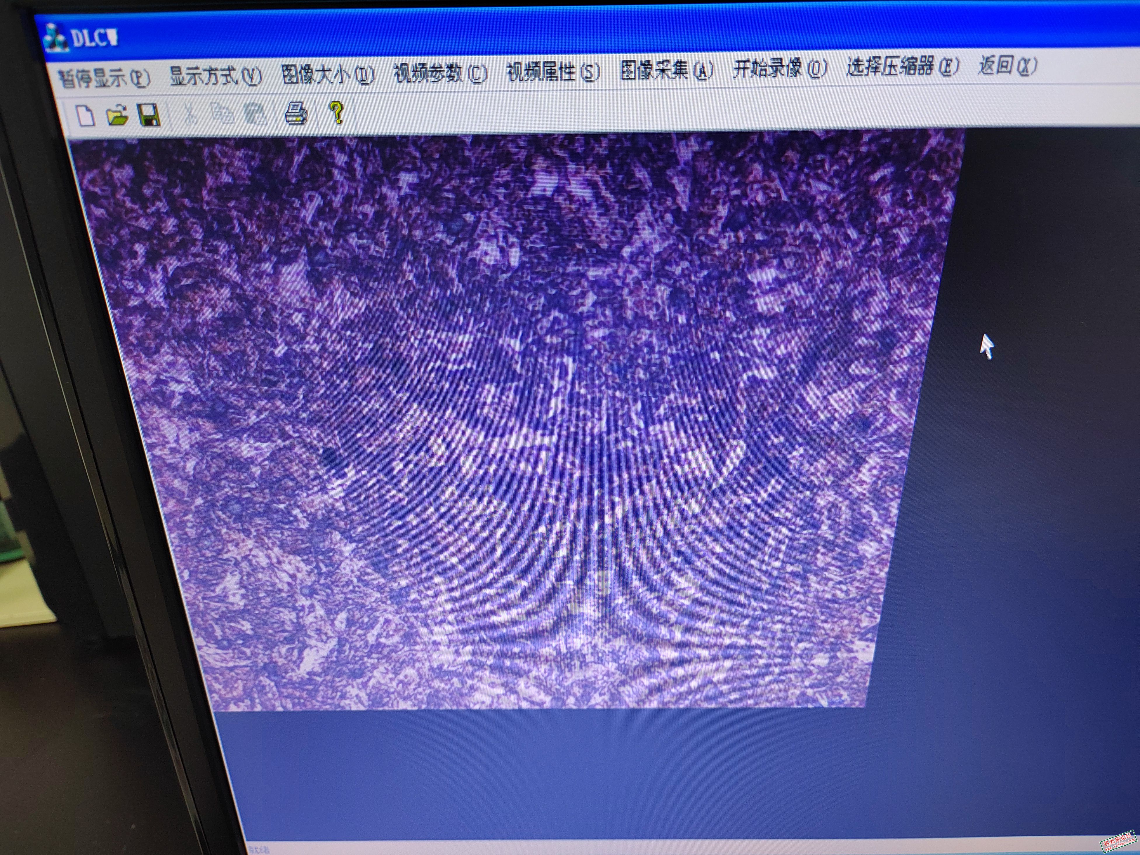

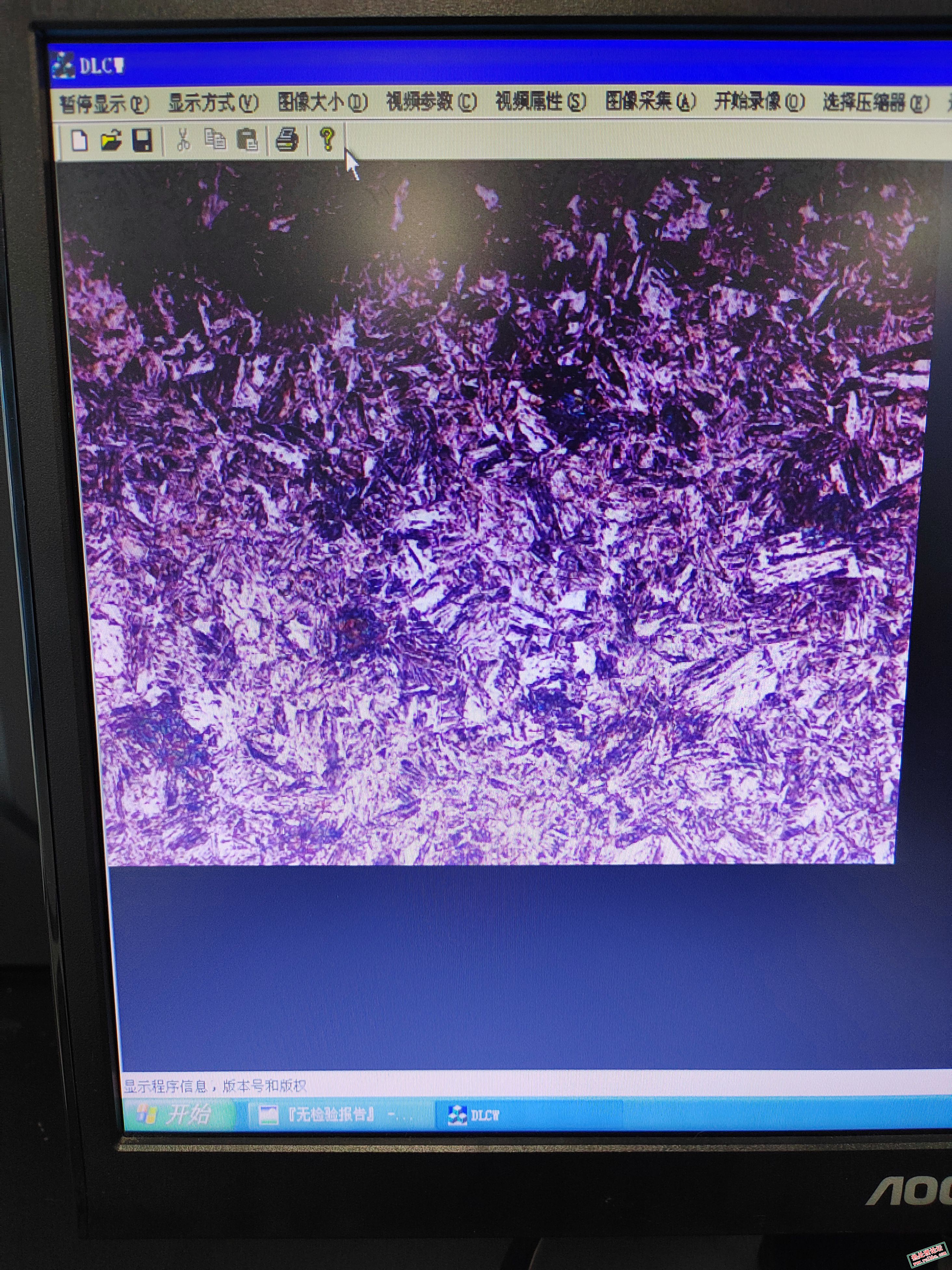

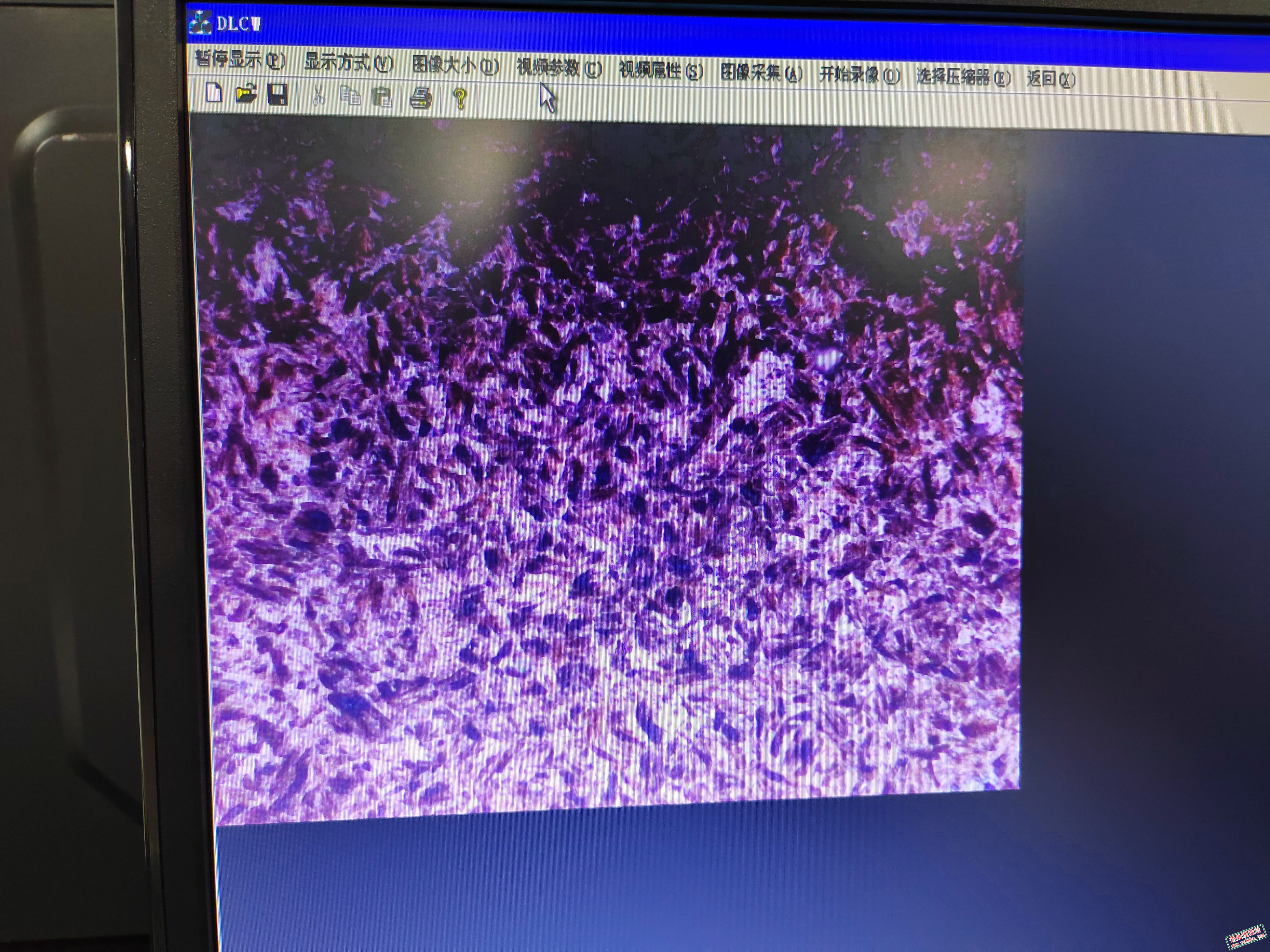

5米长网带炉,生产M6*18的小螺栓,加热温度860-890都试过,炉内6区总共加热时长42min,快速油冷却,淬火后硬度都在42-45HRC,回火炉430-460回火都试过,回火时长90min,任何淬火回火温度条件组合,抗拉强度随硬度上下变化,屈服强度都只有400-500MPa,延伸率9-10,屈强比0.4-0.6,很茫然,不知道咋调了,求大佬指教
淬火500x
淬火500x

回火500X
回火500X

  先去确认下拉伸性能检测对不对,怎么也不可能这么低的屈强比,有没有按照拉伸标准执行,还是就是靠机器读出来的值。

好像回火不充分,马氏体形态还很明显。

感谢老师,确实是拉伸检测的问题

前两张是淬火后组织,后两张是回火后的组织,问题找到了,是拉伸的检测的问题
