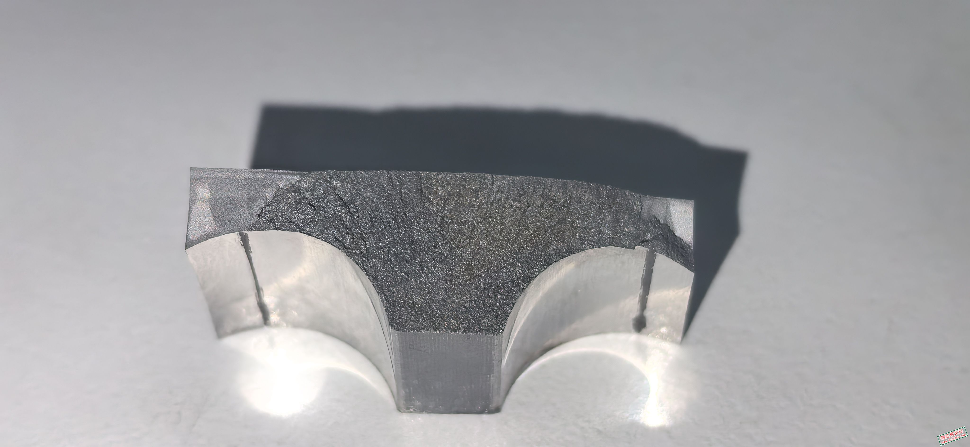

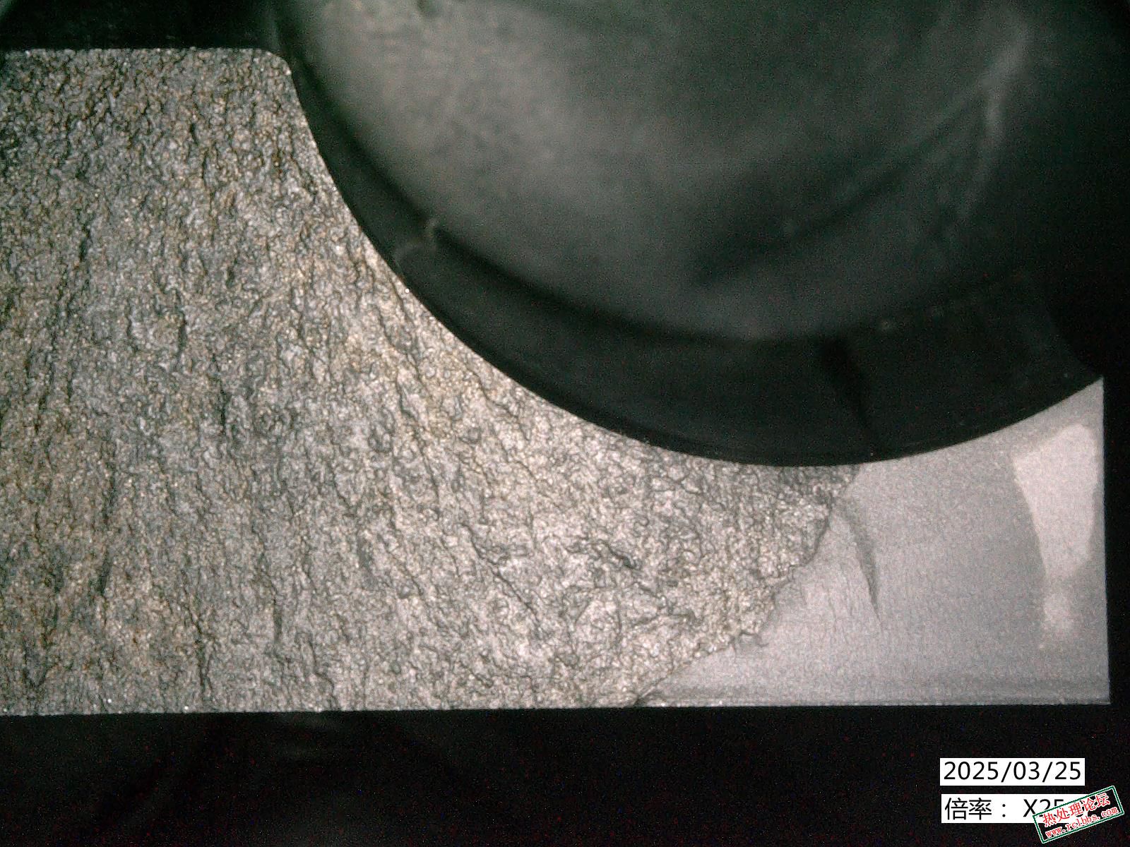

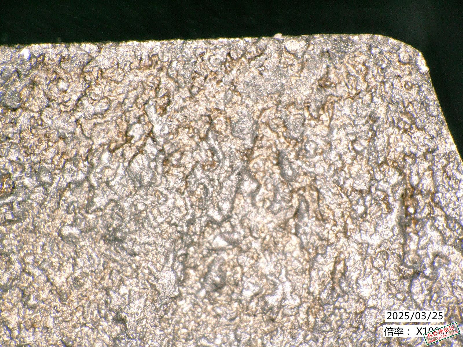

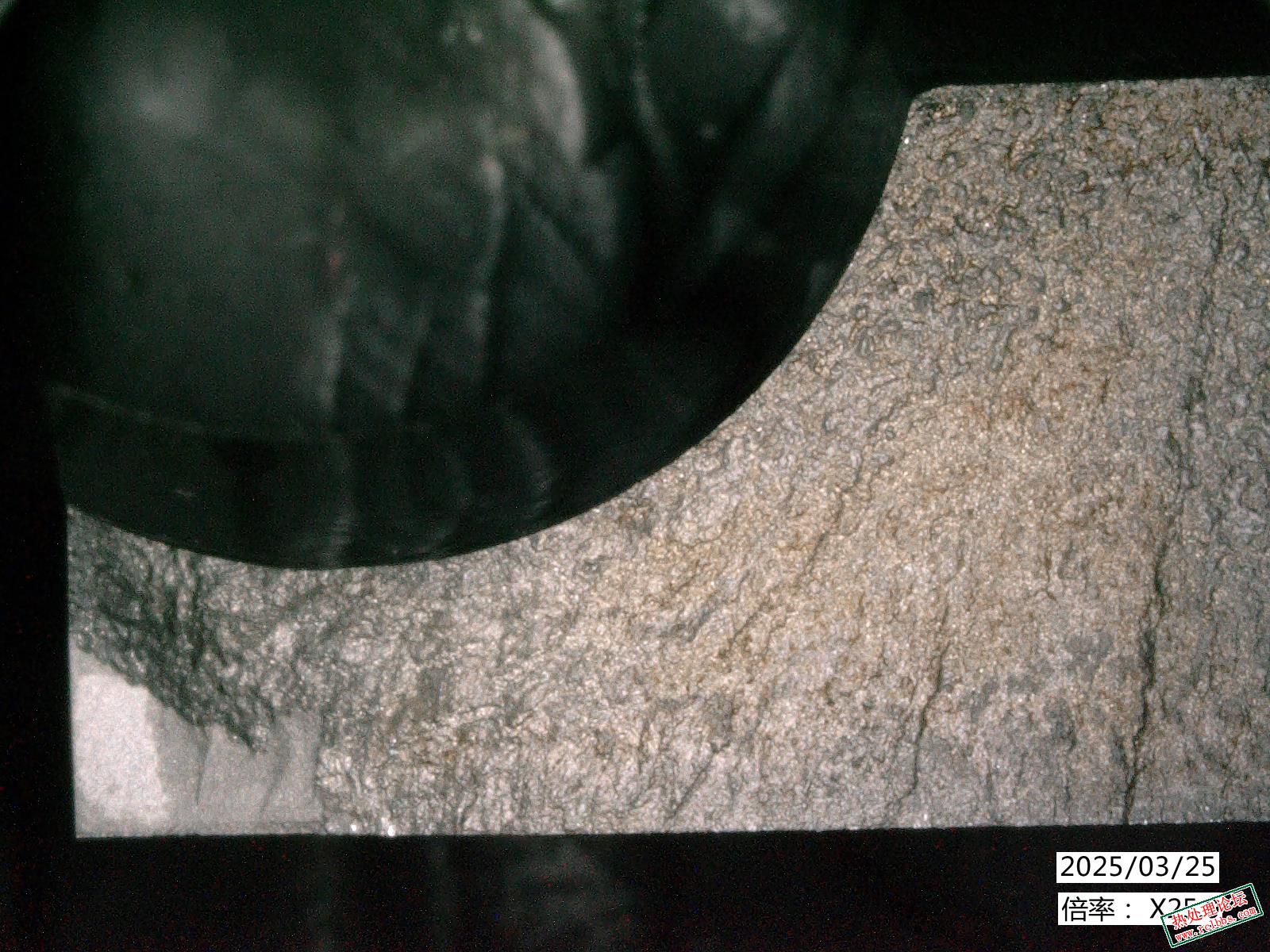

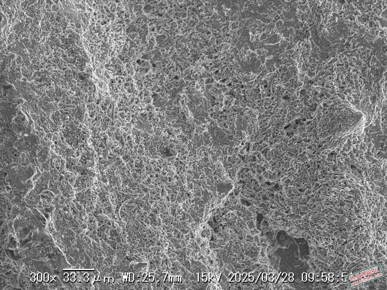

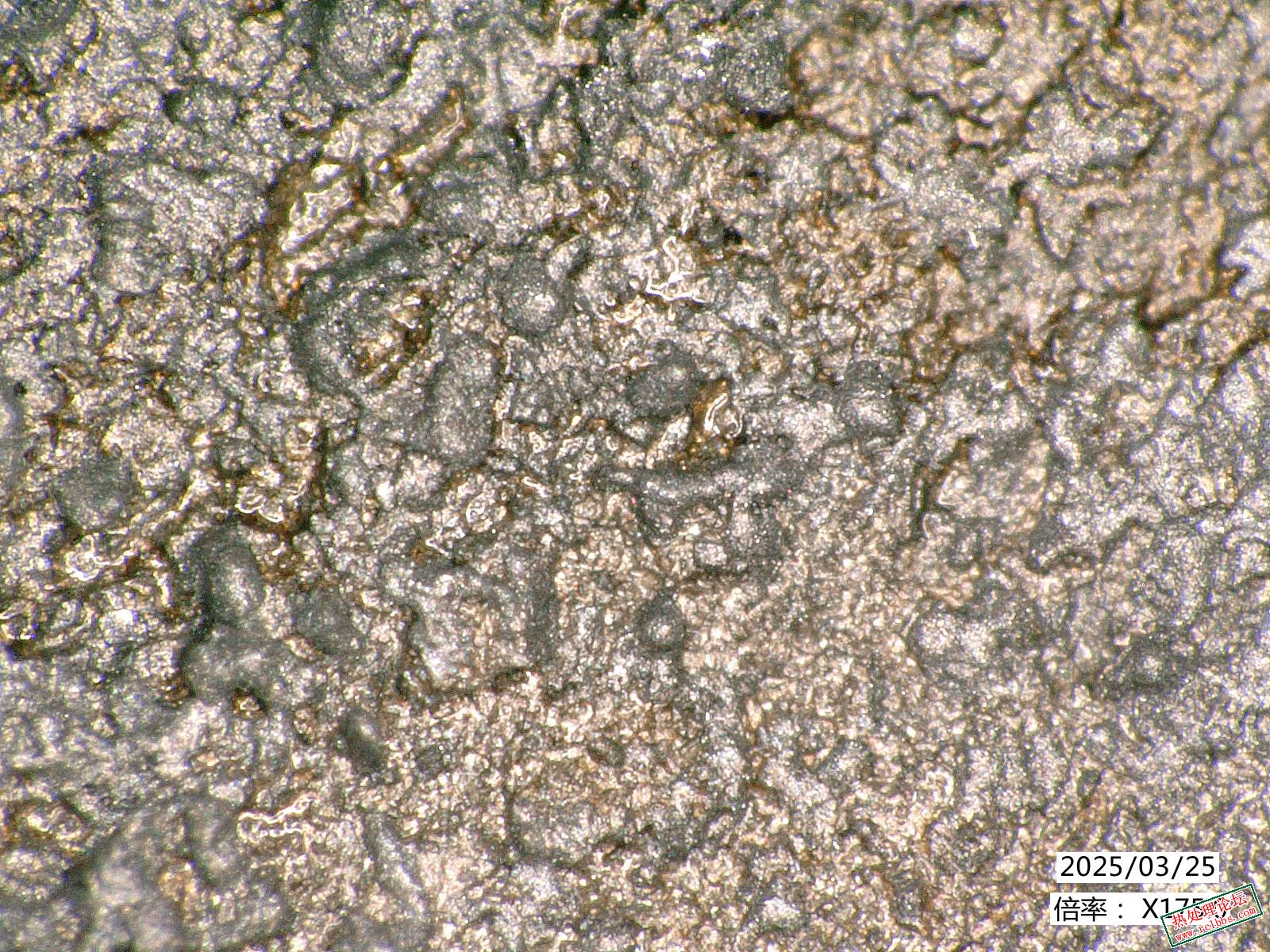

最近遇到一个有趣的断口,不知道大家有没有遇到过。
简单描述:材料是GCr15 (SUJ2),整体淬火+回火,硬度HRC60.5,样品经过双断面研磨,无心研磨,沟道研磨后,发现有裂纹。
产品未完全断裂开。适当取样后断口分离,粗糙面为原始裂纹断口,两侧灰色的细致面为取样后人为掰开后导致断裂面。
有趣的地方在于,观察原始段口面呈现出的是类似钟乳石样子的。后面又做了一下SEM。发现貌似有好多等轴韧窝。
请教给位大佬,导致这个裂纹出现的可能原因是什么?

发表于 2025-3-28 17:19:22 | 显示全部楼层
  轴承钢断口热处理状态的为瓷状断口,就是你两边扳开那种。初始断口有点像压豆腐的表面,这种情况基本都是前面的成型工序造成的,在这个位置解析一下金相就可以判定了。

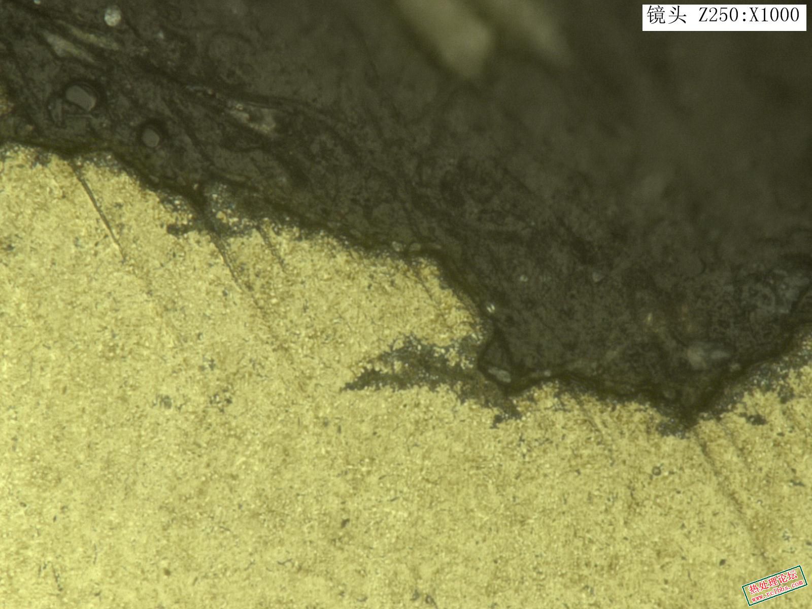

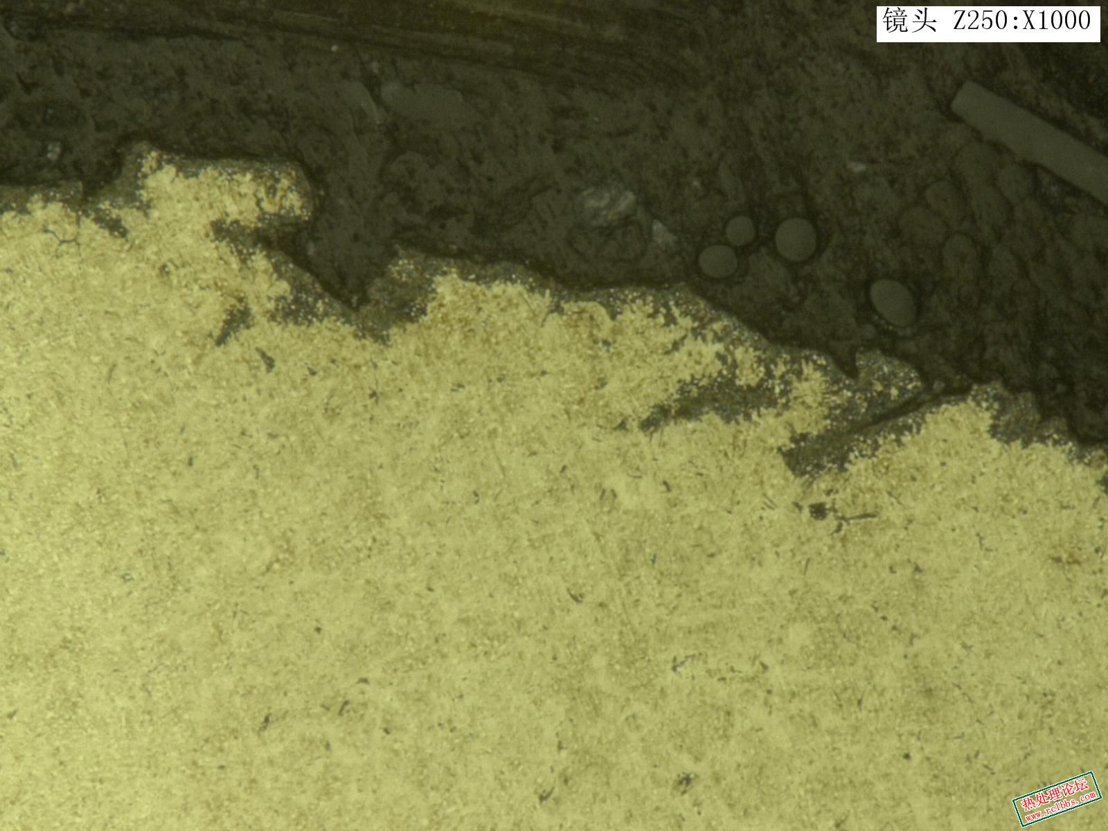

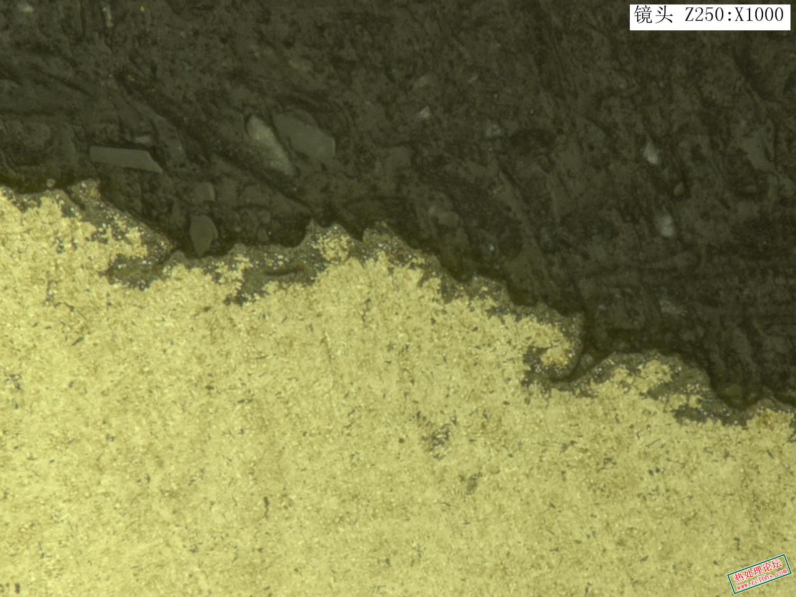

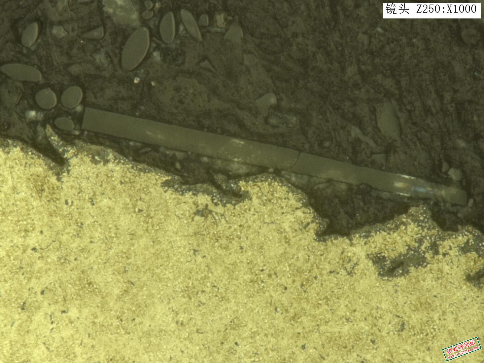

 楼主| 发表于 2025-3-31 14:09:58 | 显示全部楼层
dzkyx1314 发表于 2025-3-28 17:19
轴承钢断口热处理状态的为瓷状断口,就是你两边扳开那种。初始断口有点像压豆腐的表面,这种情况基本都是 ...
在断口表层附近发现沿裂纹分布的黑色组织,我觉得像氧化了

发表于 2025-4-1 11:28:29 | 显示全部楼层
  这个就是氧化和因为氧化形成的屈氏体, 这样就可以断定裂纹形成于热处理之前。
