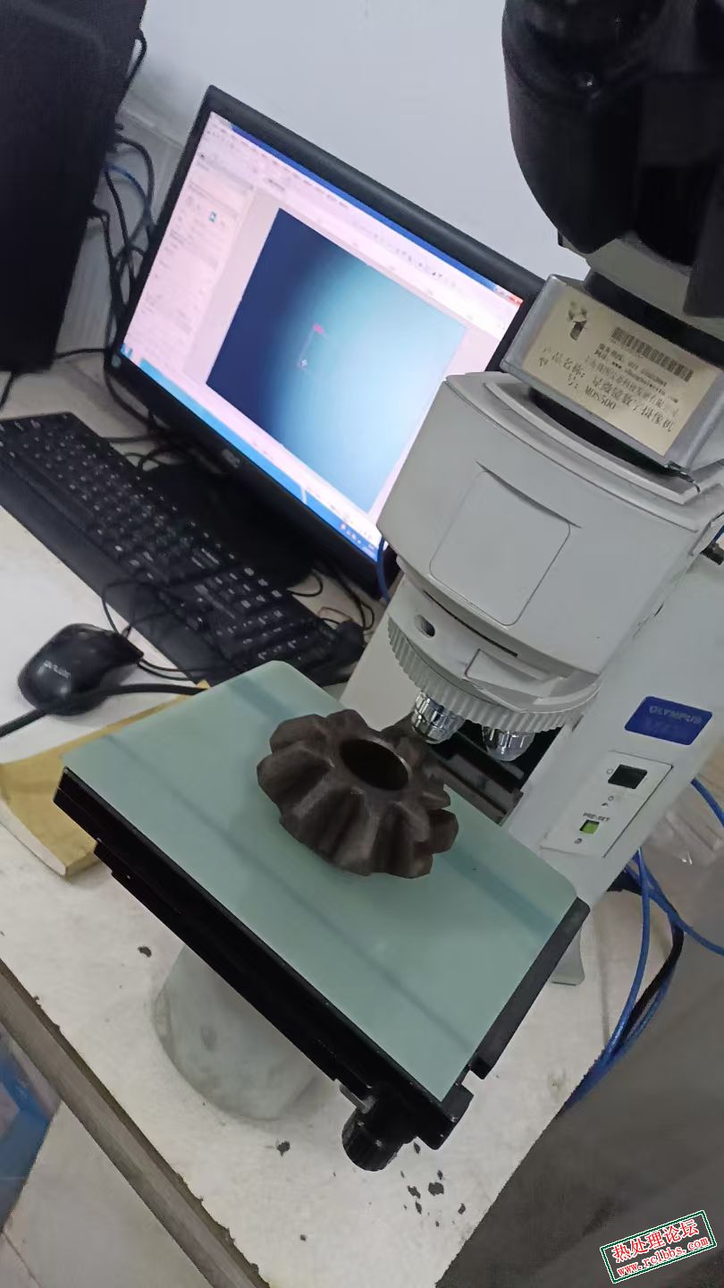

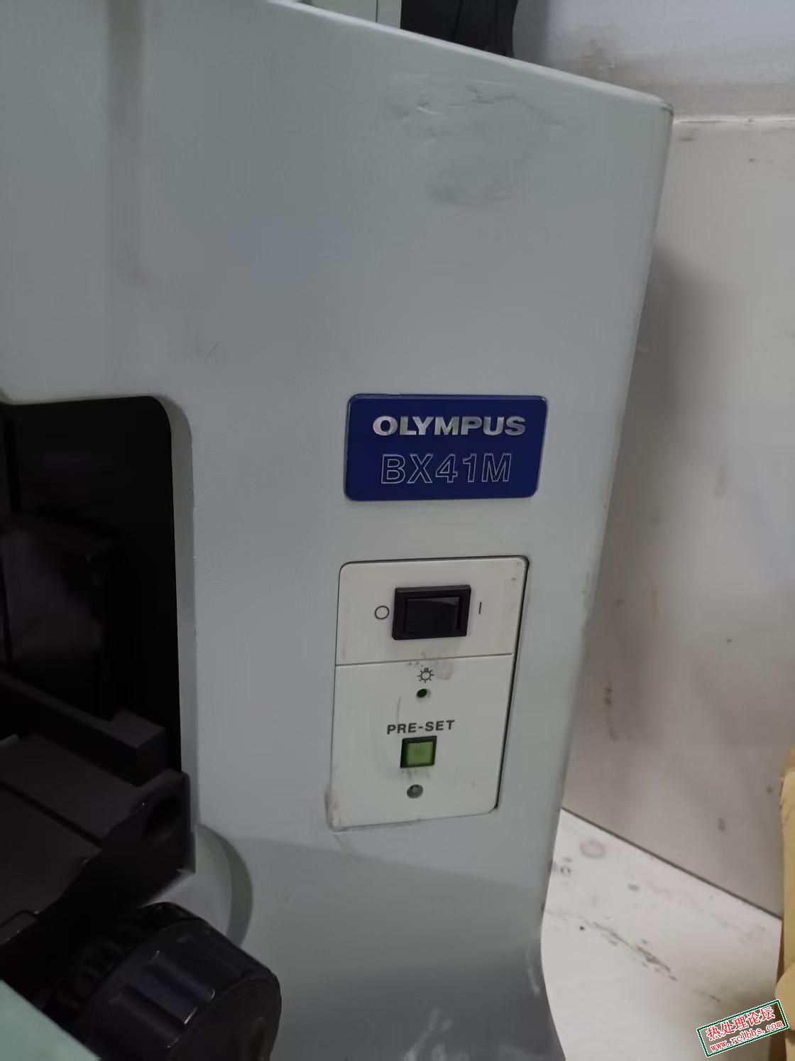

找到一台奥林巴斯的金相显微镜,有点老,查型号说停产了,因为这台显微镜镜头是很不错的,比目前使用的国产的好很多,因此,想用这台奥林巴斯的,问题是没有软件,有数据线也不能连接电脑,有使用过的老师,给予指点,比如如何获取软件,显微镜数字摄像机驱动。

 楼主| 发表于 2025-4-1 07:51:16 | 显示全部楼层
已经找到软件和驱动了,但还是不能显示图像

签到天数: 491 天
发表于 2025-4-1 11:30:40 | 显示全部楼层
我们的显微镜型号一样啊,也是bx41m,是需要一个像密钥一样的U盘+图像采集卡才可以连接电脑,这个可以买到,我们上次电脑崩了就是换的一个,要你们的电脑维护的或者采购的取找找看

 楼主| 发表于 2025-4-1 13:38:00 | 显示全部楼层
现在是软件装好了,驱动也没问题了,图像不显示,从目镜是可以看得很清楚,连接电脑就不行,那是不是摄像头的镜头坏了

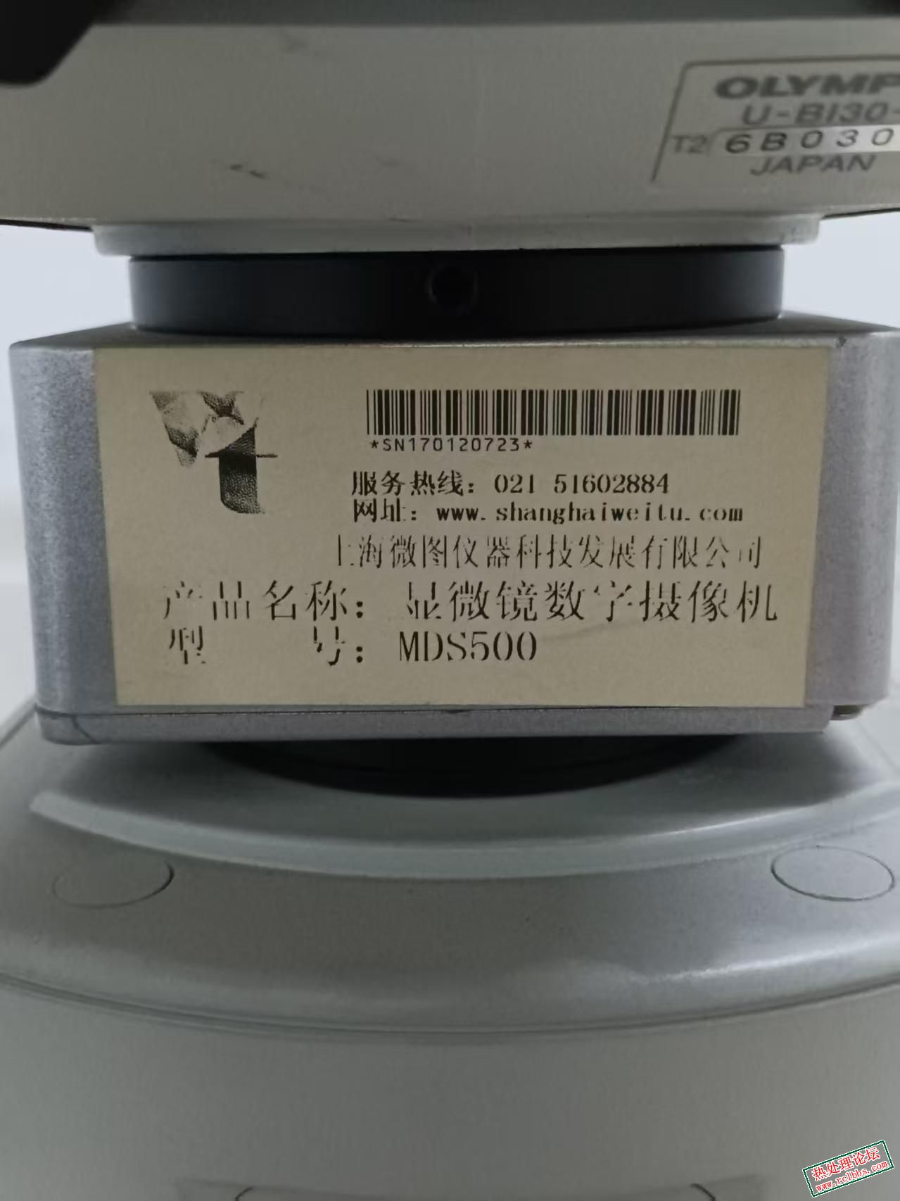

签到天数: 102 天
 楼主| 发表于 2025-4-2 07:29:34 | 显示全部楼层
ljjsunny 发表于 2025-4-1 16:31
重新问奥林巴斯买一个数字摄像头DP系列的,用USB的就可以连接通信。把原来显微镜上的换掉。孔径应该是通 ...
昨天把摄像头拆下来了,原来摄像头不是奥林巴斯原装的,是后来加上去的,需要找后续加摄像头的厂家要驱动,然后我们把奥林巴斯,用国产的摄像头,可以使用国内的软件。
签到天数: 491 天
发表于 2025-4-2 08:52:34 | 显示全部楼层
余一泓 发表于 2025-4-1 13:40
哪里能找到呢,现在是真的没有资源,然后询问厂家说已经停产了
主要是摄像头和配套软件,我们这个摄像头是索尼,配套好图像采集卡就行,我看到有同行甚至用海康的监控摄像头看起来也很好;
然后软件我们很旧,秘钥是软件用的,这个国产软件能替代的也很多
